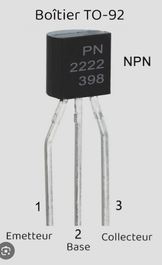

La commande du relais est en effet assurée par le signal logique en provenance du CI (généralement la puce Zigbee), mais dont le signal, de trop faible puissance, est toujours amplifié par un transistor.
Ce transistor peut être encapsulé dans un boitier standard (type TO70, X55, T092,…), facilement identifiable, manipulable et remplaçable (il est à l’échelle ‹ humaine ›) bien que traversant (il faut travailler du côté cuivre du PCB pour le déssouder):

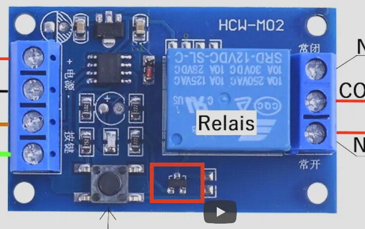

Mais il s’agira plus probablement d’un transistor en boitier SOT-23 (Composant à Montage de Surface, CMS), comme par exemple sur ce circuit (le transistor de commande est encadré en rouge).
Il est nettement plus petit, et demandera beaucoup plus de dextérité pour le remplacer (il faut utiliser une buse à air chaud ou un fer à souder à pointe ultra-fine). L’avantage, c’est qu’il n’est pas traversant comme les TO92, on peut travailler directement dessus.
En résumé, c’est faisable, mais pas à la portée de tout le monde surtout sans matériel spécifique…
