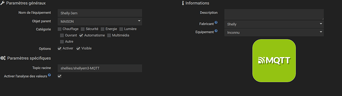

Bonjour à tous, j’ai suivi ce tuto pour faire remonter mon shelly 3 em en MQTT dans jeedom mais je bloque. Je bien suivi ce tuto
mais je n’arrive pas à rien coté jeedom
Dans mqtt explorer j’ai bien mes remontées
et dans jeedom, j’ai fais pleins de tests ou autres, mais rien ne va, est ce qu’il y’aurait une âme charitable pour m’éguiller ? merci d’avance
Le topic racine doit être shellies
Ensuite les commandes shellyem3-MQTT//blabla/blabla la faut recopier ce que donne mqttexplorer ou alors dans l’équipement activer l’analyse des valeurs comme cela ca va découvrir seul les commandes infos
Via découverte en bleu dans l’onglet commandes
Merci de ta réponse, ça marche enfin :smiley:
C’est ce que j’avais essayé hier mais niveau deciuverte il n’y avait rien. Y’a un délais entre l’activation de mqtt sur le shelly et la decouverte jeedom ?
En tout cas, ça a l’air de fonctionner, merci :grin:
