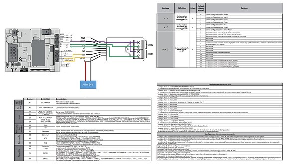

Mes entrées semblent bien réagir mais j’ai les probèmes suivants:
- J’ai utilisé des wago trop gros pour faire la connexion entre le fil sortant de l’ILS et les IN, en faisant des contact direct ça réagit. Il faut que je trouve autre chose pour les raccorder.
- Par contre ça ne réagit pas comme je veux. Les 2 IN changent de statuts en même temps lorsque je fais contact sur IN1…
Essai de passer par le fil gnd à côté de l’antenne

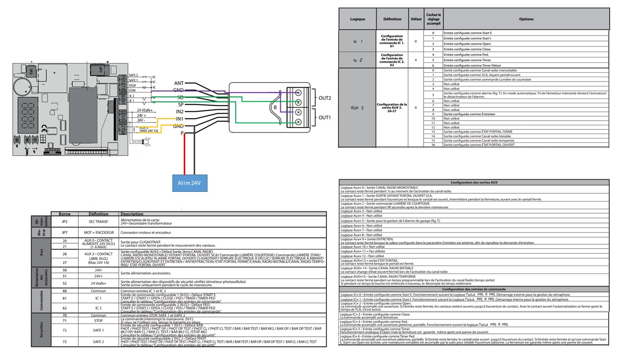

Je viens de faire installer une porte de garage motorisée latérale donc avec une ouverture complète et également une ouverture piétonne (même fonctionnement qu’un portail).
Je compte partir sur un smart implant fibaro avec le cablage suivant :
Pour IC1 et IC2 je compte les configurer en OPEN et CLOSE et pour AUX 3, je peux le déclarer en ETAT PORTE FERME mais par défaut il est en CANAL RADIO donc je me demande si je vais perdre mes 2 télécommandes si je change le paramètre sur la carte ?
Merci pour votre aide.
Alors j’ai un moteur bft (un plus vieux deimos bt). J’ai passer le bornier (équivalent de ton 26-27) qui était également en commande radio par défaut, en contact sec de position ouverte ( que ce choix la possible dans mon cas, ton moteur admet beaucoup plus de type de programmation pour les borne 26-27). Ca n’a pas fait sauter la prog de mes télécommandes.
Super merci pour ton retour !
Je reçois le smart implant demain. Je fais le montage et je croise les doigts
Si tu as les 2 canaux de la télécommande utiliser sur le moteur alors AUX 3 et utiliser pour le piéton
Dans le bouquin il n’y a pas l’option piéton sur le AUX 3. Regarde sur mon schéma plus haut j’ai mis les options disponibles pour AUX 3.

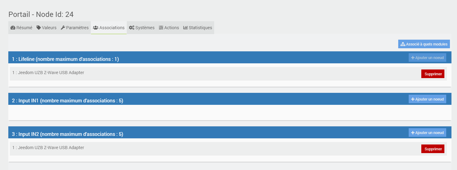

Le module est capricieux. Il faut bien faire la manip pour séparer entrée et Sortie.
Inclusions en non Sécurisé
Le piéton sur la télécommande canal 2 , borne 26 par défaut 2e canal radio
Donc je vais perdre la fonction piéton en modifiant le paramètre AUX 3?
Alors c’est simple, tu modifie le para AUX 3 et tu appui sur la télécommande en piéton et tu auras la réponse.

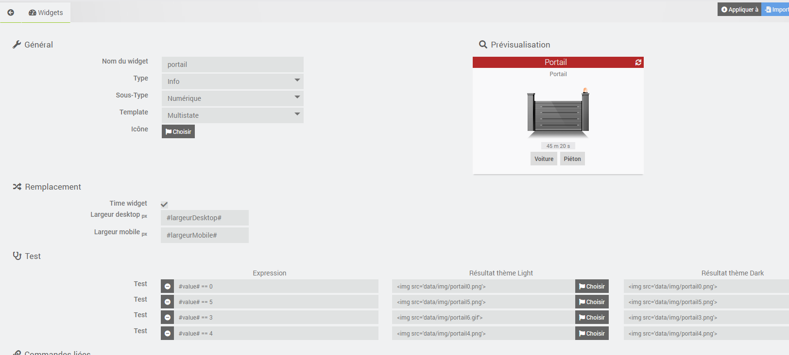

Dans mon virtuel j’ai mis une formule pour l’état:
#[ZONE DE TEST][Portail][Etat entrée 2]#+2*#[ZONE DE TEST][Portail][Etat entrée 1]#+3
Et le widget appliquer sur l’état:
Fermer a comme valeur: 5
Mouvement: 3
et Ouvert: 4
la valeur 0 c’est quand j’aurai mis en place le capteur pour le piéton
