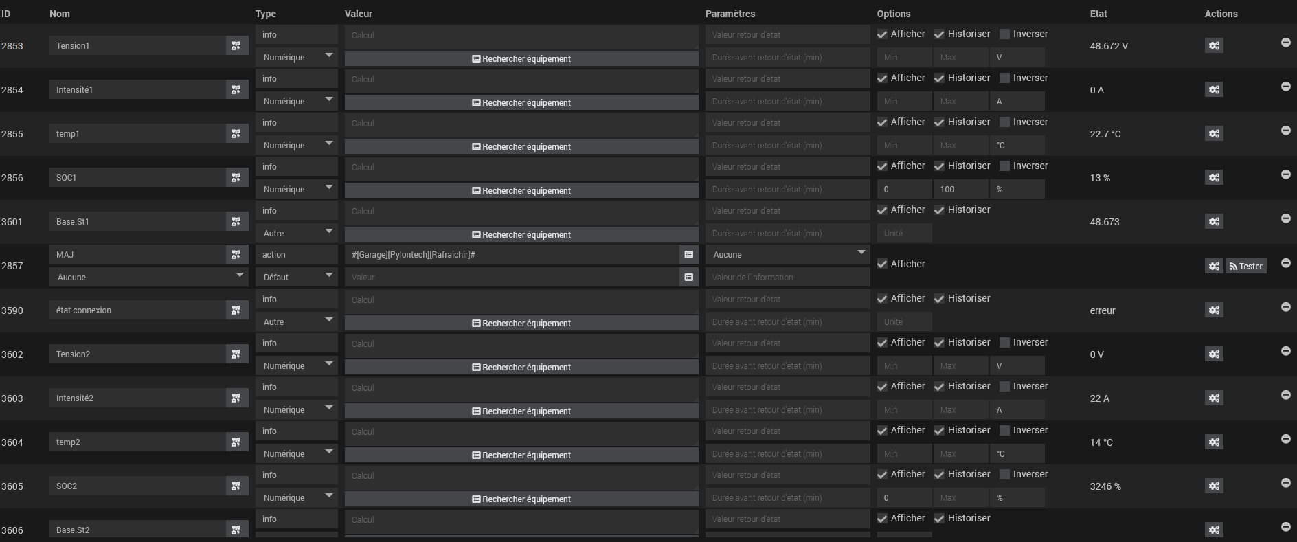

Attention à l’identation, là j’ai dû faire n’importe quoi
Je viens de mettre le bout de code, si dans for i in range(1) je mets 1 j’ai l’affichage de la batterie 1 et si je mets 2 j’ai l’affichage de la batterie 2 (dans les bon champ).
Demain je regarde si cette base pour faire afficher les deux batteries en même temps.
Merci beaucoup

C’est ce que je t’ai proposé là
Je ne peux pas tester car j’ai un souci chez moi et je ne suis pas sur place…
Oui c’est le même code, mais qui fonctionne sur une batterie a la fois.
Pas les deux en même temps.

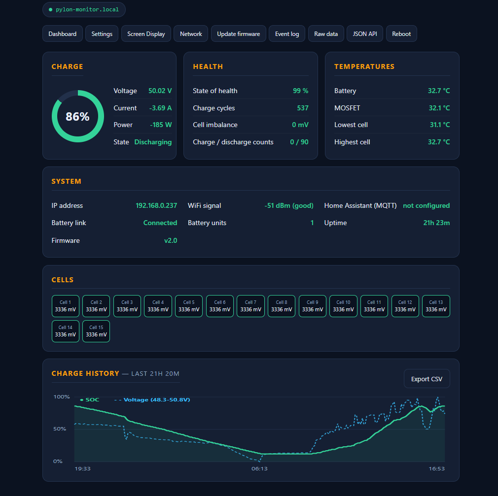

Bonsoir, pour info:
https://pylon-monitor.com permet de d’afficher toutes ces données sur Jeedom et Home Assistant en 2 minutes.. En mode wifi local ou sur internet via un lien JSON privé
On dirait bien qu’ils ont piqué l’idée
Mais au moins tu n’as pas à le faire toi même :wink:
