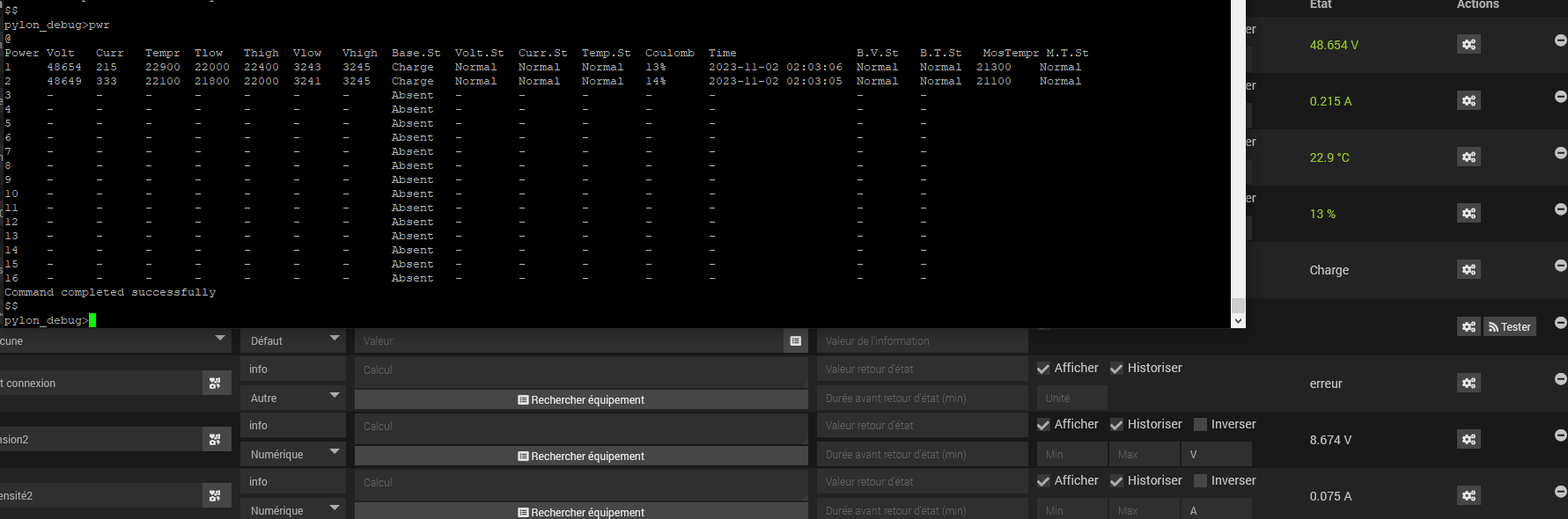

Tu as quand même 100 en tension. Il doit y avoir un décalage qq part, ce n’est peut être pas 156 qu’il faut mais là ça va être à toi de trouver. Regarde dans ton terminal quelle est la tension réellement mesurée pour voir si tu peux identifier le décalage

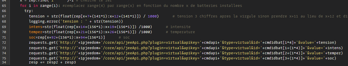

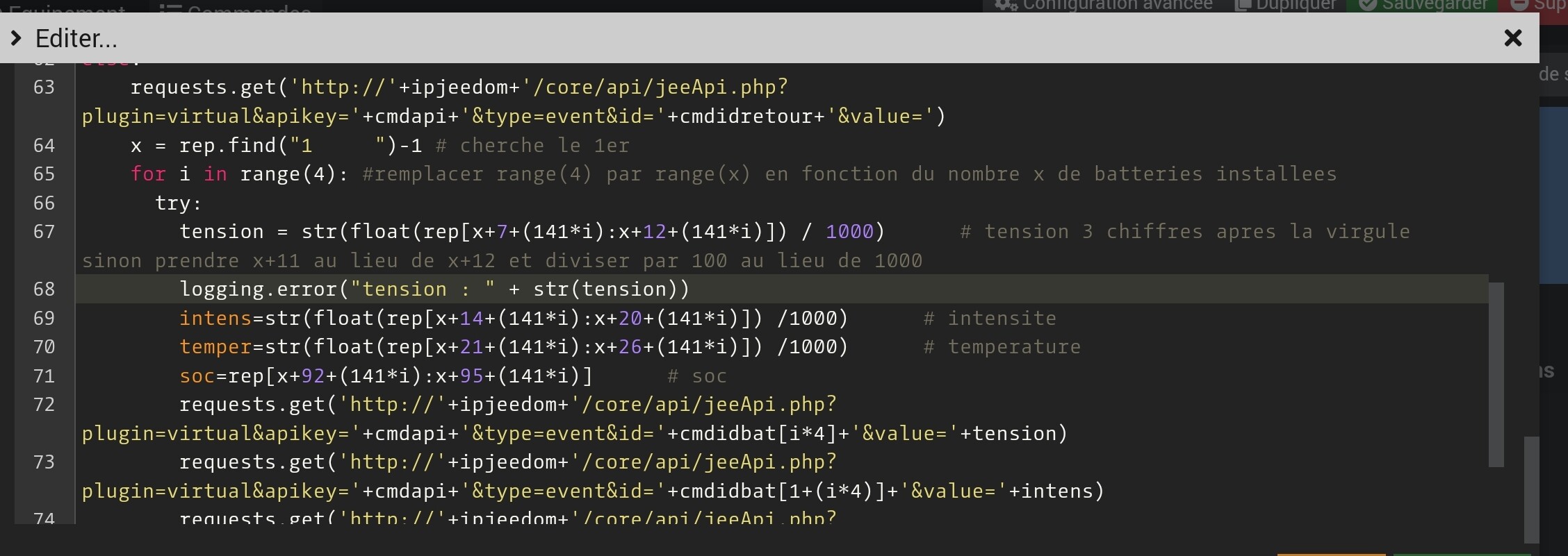

Comme ça par exemple ligne 68:

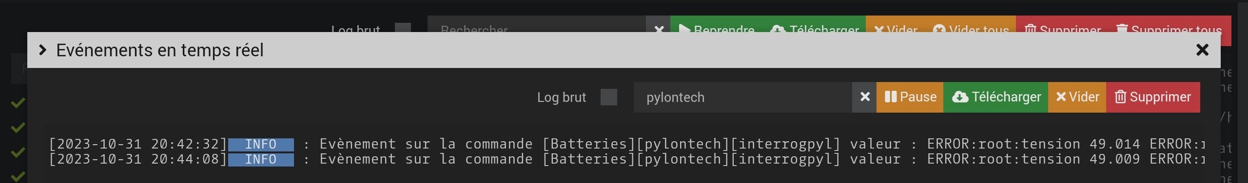

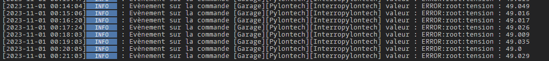

Ensuite tu vas dans temps reel et tu filtre avec le nom du script, pylontech chez moi:
Bon alors j’avance, doucement mais j’avance.
J’ai régler plusieurs problème notamment au niveau du scrpt j’avais des « espace » au lieu des « TAB » et visiblement c’est important, j’arrive a avoir des valeurs qui remonte dans le temps réel, mais toujours rien au niveau de l’affichage de mon virtuel.
J’aimerais pouvoir faire une sorte de « print_r » au niveau de mes lignes 72 à 75

Je vais faire la modif sur les autres lien, par contre j’ai une erreur

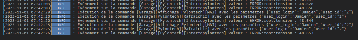

[2023-11-01 08:45:05]INFO : Evènement sur la commande [Garage][Pylontech][Interropylontech] valeur : ERROR:root:tension : 48.542

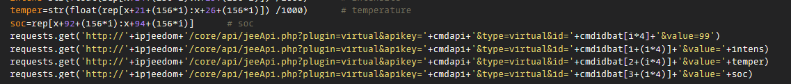

Je ne comprends pas la logique de la valeur ici que j’ai mis à 152, c’est le nombre de caractères par ligne (avec les espaces) ?
tension=str(float(rep[x+7+(152*i):x+12+(152*i)]) /1000) # tension 3 chiffres apres la virgule sinon prendre x+11 au lieu de x+12 et diviser par 100 au lieu de 1000
intens=str(float(rep[x+14+(152*i):x+19+(152*i)]) /1000) # intensite
temper=str(float(rep[x+21+(152*i):x+26+(152*i)]) /1000) # temperature
soc=rep[x+92+(152*i):x+94+(152*i)] # soc
base=rep[x+53+(152*i):x+62+(152*i)] # sans de charge/decharge

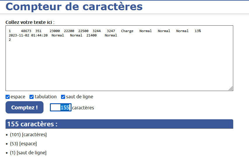

J’ai deux batteries, oui j’ai un décalage sur la 2ème ligne

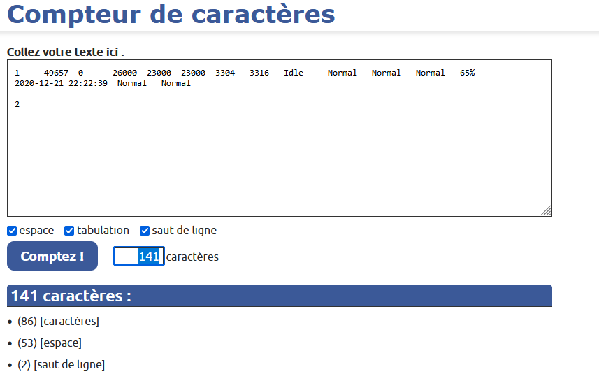

J’ai testé avec 155 qui devrait être le bon chiffre mais j’ai toujours un décalage
Compare avec une ligne de mon log avec le nombre 141 que j’utilise
1 49657 0 26000 23000 23000 3304 3316 Idle Normal Normal Normal 65% 2020-12-21 22:22:39 Normal Normal
2 49675 0 26000 23000 23000 3295 3318 Idle Normal Normal Normal 66% 2020-12-21 22:22:37 Normal Normal
