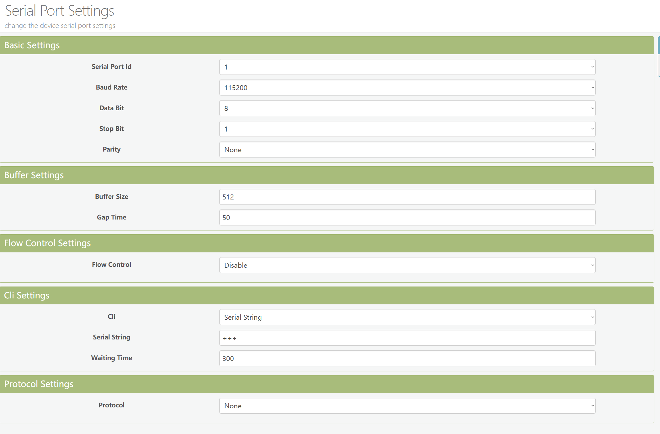

Hello, désolé de te relancer, as-tu pu voir tes pages de configuration du HF stp ?
non tu as raison, en ce moment j’ai un peu de mal à me disponibiliser

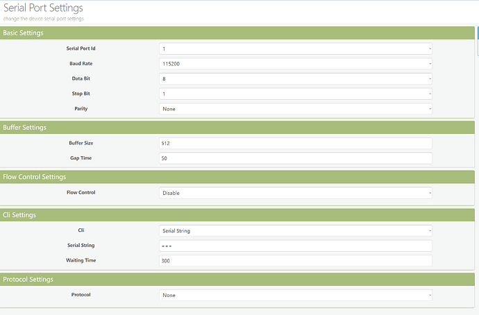

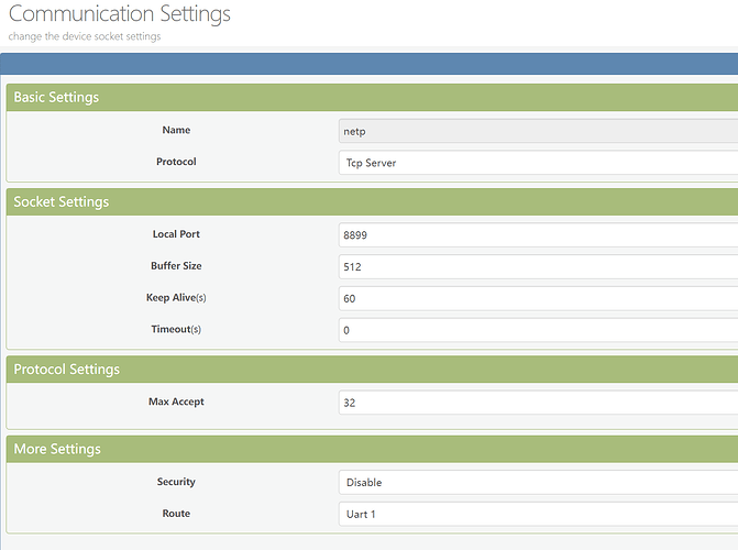

voici mes copies d’écran:
C’est la même chose que chez toi.
Bon déjà que ça fonctionne en direct est une bonne chose. Il faut maintenant que depuis un pc tu émules le port com avec l’adresse ip + port que tu as défini dans le HF

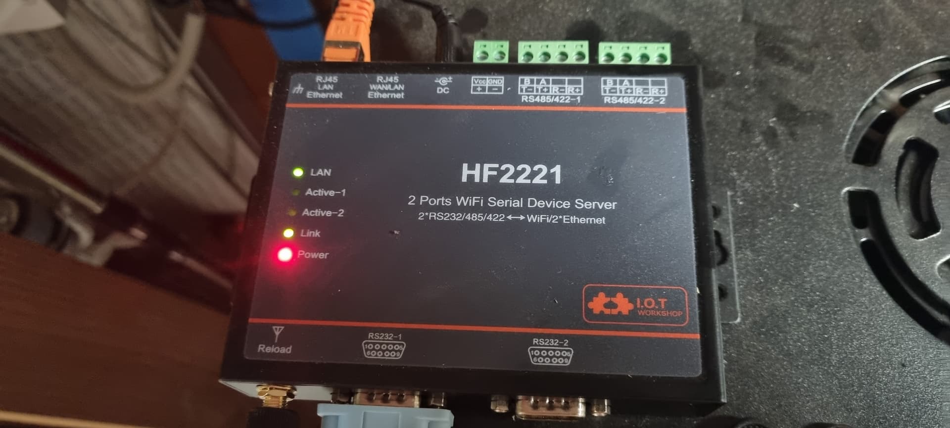

Ce qui est curieux c’est que le voyant « Active-1 » ne soit allumé.
Active 1 ne s’allume que lorsqu’il y a une communication

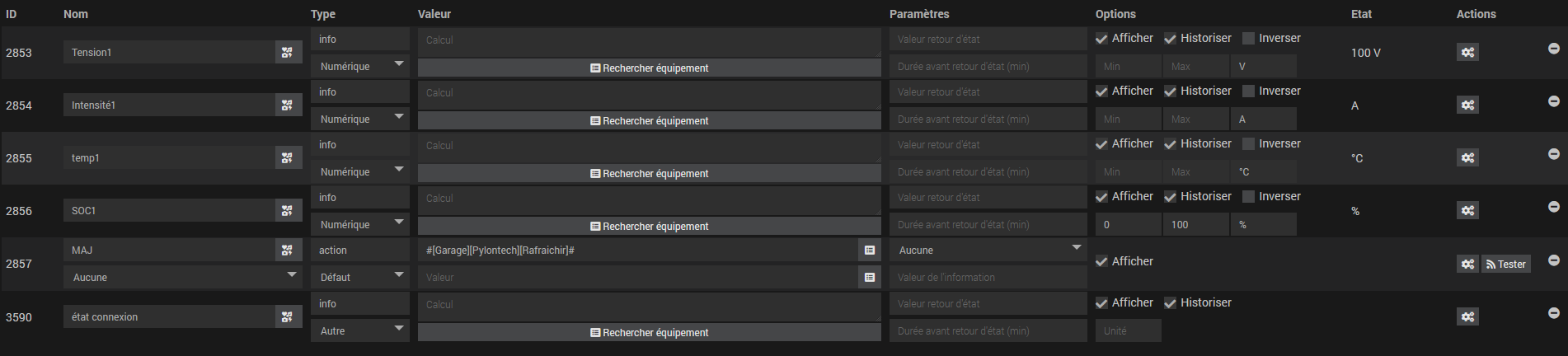

par contre comme tu as plus d’info il faut que tu remplaces dans les formules tension, intensité, soc et température tous les 141 par des 156
Bonjour, merci @Noyax37
J’ai fait la modif des parties du code, j’ai peu être loupé quelque chose ?
Car pour le moment aucune remonté.
