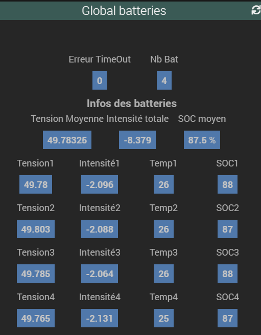

Bonjour à tous, j’avais fait il y a quelques temps un programme python pour aller chercher les infos des batteries Pylontech installées chez moi.
Alors ça fonctionne bien mais le paramétrage est pénible. J’ai donc eu dans l’intention pendant assez longtemps d’utiliser le bloc code des scénarios pour voir si on pouvait en tirer qq chose.
Pour mémoire ou si vous n’êtes pas allés lire le post cité plus haut, j’ai un convertisseur série / Ethernet de la marque Hy Fly le HF2221. Peu importe la marque et le modèle car sur le principe il faut un convertisseur qui permette d’interroger via le réseau en TCP (je ne sais pas trop si on dit comme ça).
Voici le code que je vous propose (bon j’avoue que pour certains points Grok m’a un peu filé un coup de main :wink: ):

A la 1ère utilisation le code va créer un virtuel reprenant le global (appelé « Global Batterie » dans mon exemple) et autant de batteries que celles qui sont installées. Dans chaque virtuel il créera les commandes retrouvées lors de sa scrutation. Voici par exemple chez moi où j’ai 4 batteries installées le virtuel « Global Batterie »:

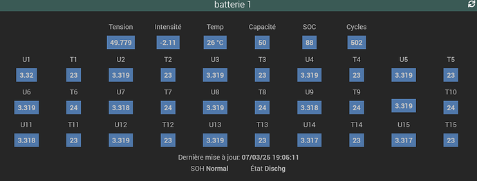

Et en exemple la première batterie:
La commande « Dernière mise à jour » je l’ai rajoutée à la main, elle ne figure pas dans le code.

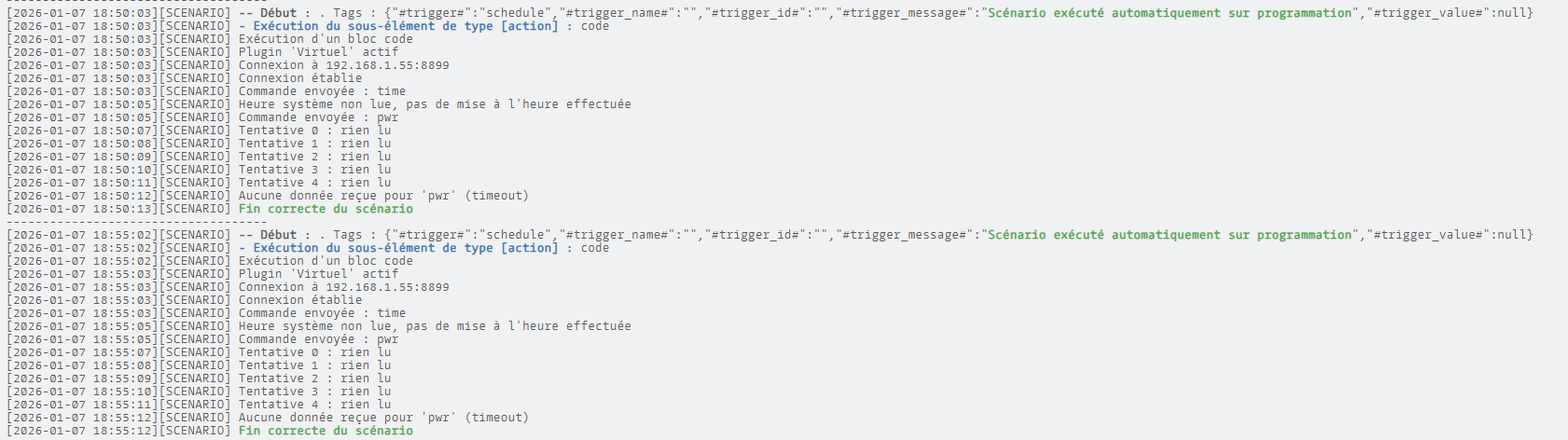

Le code teste et comptabilise les « time out » car sur mon hf2221 j’ai remarqué que parfois il se bloque et il faut l’éteindre et le rallumer pour que ça reparte. J’ai donc installé un sonoff R2 hacké pour le commander à OFF si le time out et >2 (attention si vous faites ça car à la 1ère ré interrogation des batterie il y a 4 time out généré et je n’ai pas cherché à les enlever, il faut donc en tenir compte dans votre scénario éventuel) mais ça c’est chacun qui voit :wink:

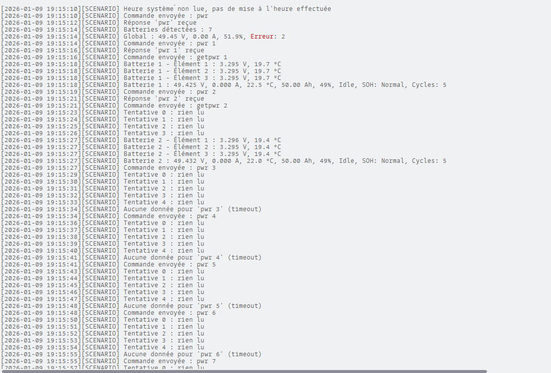

j’ai quand même un petit souci de temps en temps, j’ai souvent des time out, et je ne sais pas pourquoi.
Avez vous une idées.
Je joint le log.
Merci d’avance .
bonne soirée.

Tu as 7 batteries ?
Bonjour.
oui 7 batteries Le HF en bien en ligne.
Accès au HF OK via l’ip .
Pas accès via putty, je ne tombe pas sur le promt pylon.
Depuis ce matin rien ne remonte.
Bone journée
si tu ne peux pas y accéder par putty alors ça ne doit pas être un problème du script. C’est étonnant car sur ta copie d’écran des logs on voit des infos remonter des 2 premières batteries et à la 5ème tentative pour la 2ème batterie. Tu accèdes à ton HF par son adresse ip?
Bonsoir.
j’ai refait quelques essais, le ping du HF et ok mais je ne peux pas le joindre par l’ip.
Via putty j’arrive sur le prompt mais la commande pwr ne répond pas.
j’ai l’impression que le HF me pose problème vu qu’il est pas joignable en permanence.
Merci d’avance.
Tout les commandes du HF ou de PUTTY répondent aléatoirement .
là je vais avoir du mal à t’aider, c’est un problème sur ton installation et je ne sais pas trop quoi te dire…
