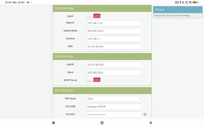

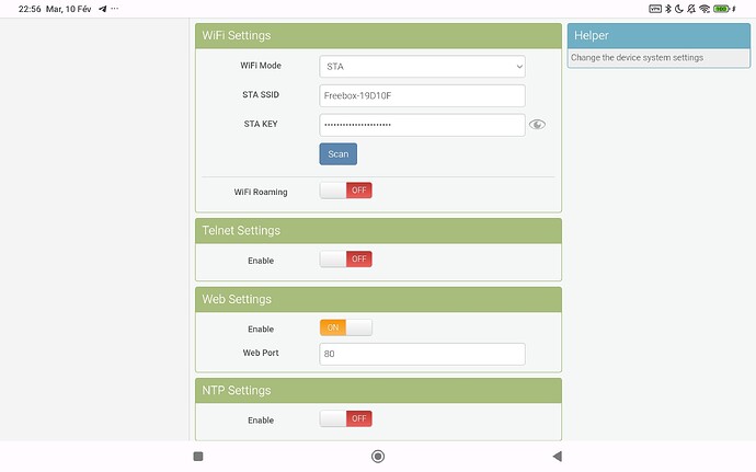

voila ma config
Bonsoir .
je pourrai avoir ta config réseau du hf.
bonne soirée.

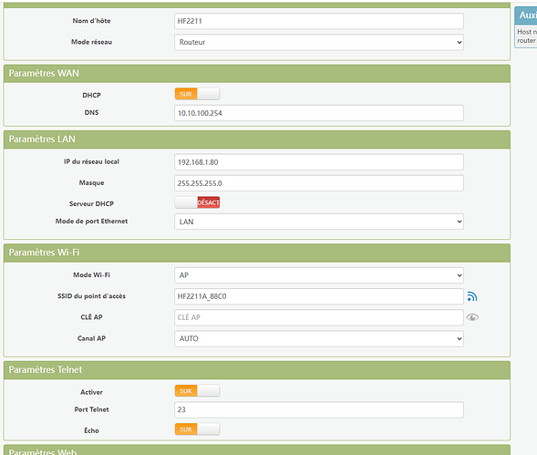

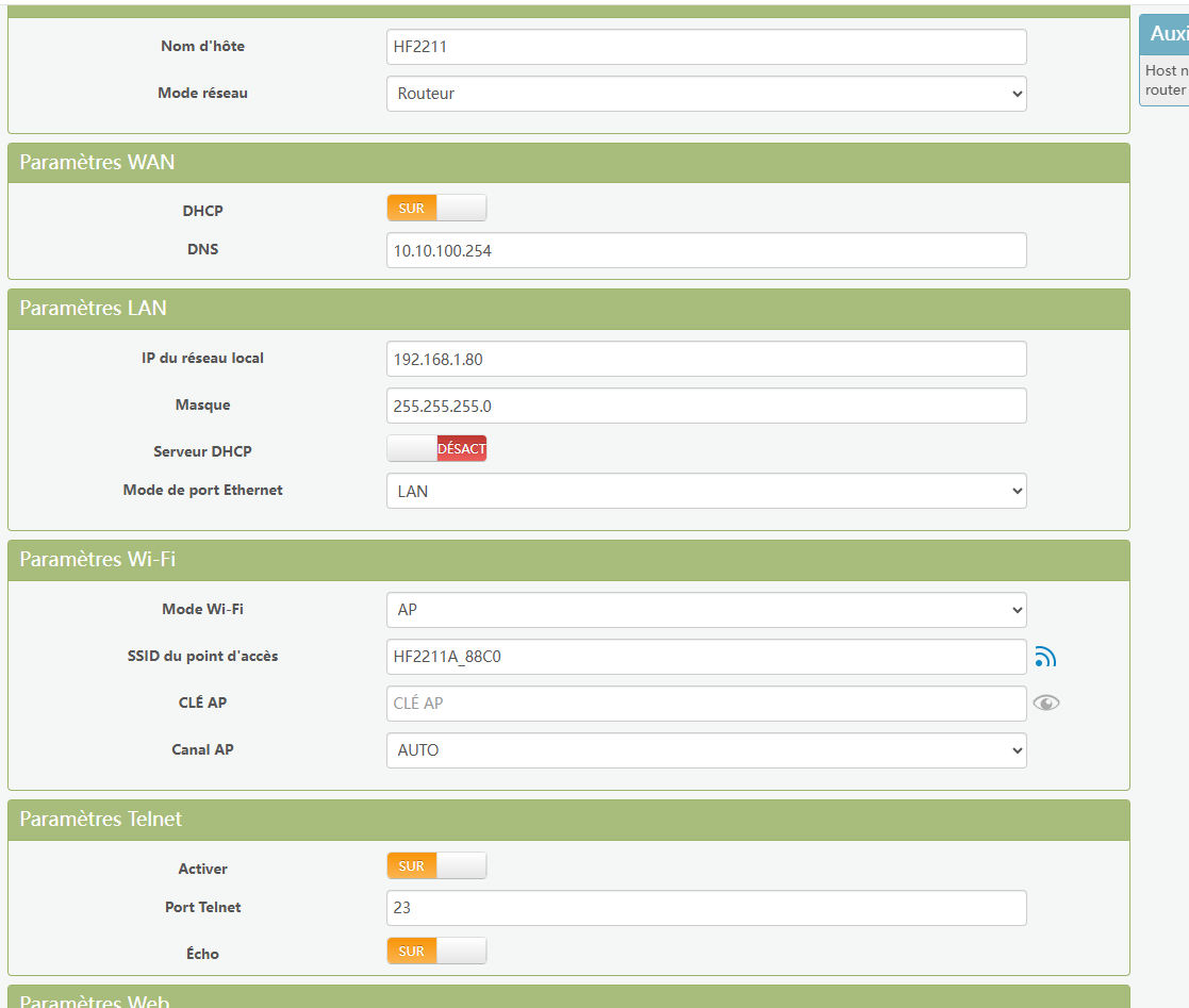

Bien sûr
Bonsoir.
Merci pour la config.
Depuis que je suis passé en rj45 sur le HF2211, tout les infos remontent bien et de plus les ping du HF sont ok depuis environ trois jours, pas de hors ligne comme le 2221.
