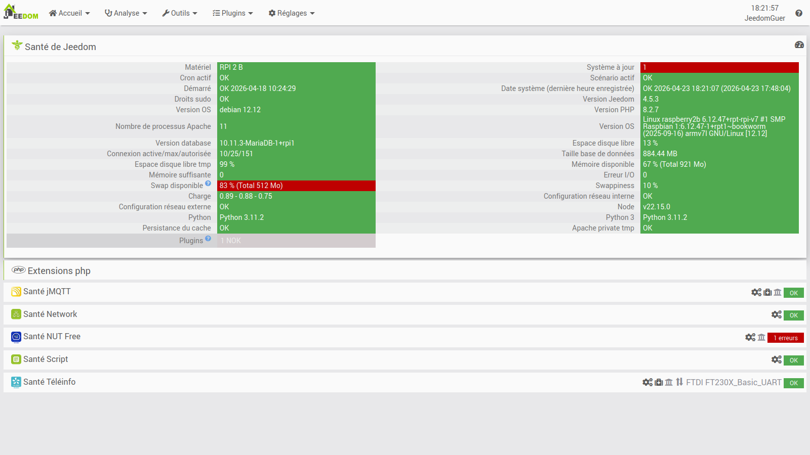

Note 2 - la page santé du Jeedom :

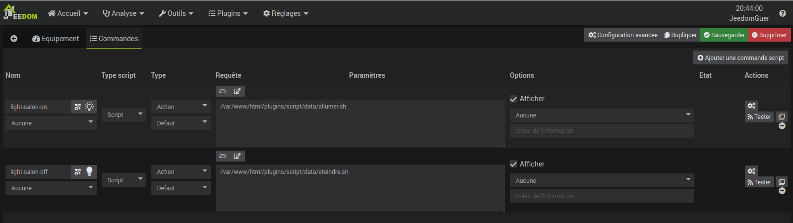

Et vous appelez le script comment ?
Mettez le path complet vers le bin python3 (celui du venv que vous avez créé) suivi du path vers le script .py et pas juste le script
Mais j’aurais créé le venv dans le dossier du data du plugin, ensuite remettre les droits à www-data, et pas dans le home de pi
Merci d’avoir pris le temps de répondre.
Pour mes tests qui échouent, j’appelle les 2 scripts « allumer.sh » et « eteindre.sh » via les boutons « tester » des commandes « light-salon-on » et « light-salon-off » du script « script-actionner-ampoule-bash »
En mode nominal, ces 2 commandes font partie d’un virtuel, appelé par mes scénarios.
