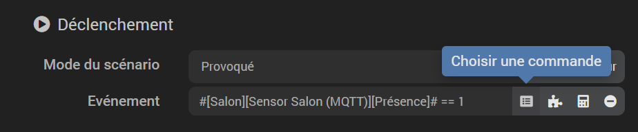

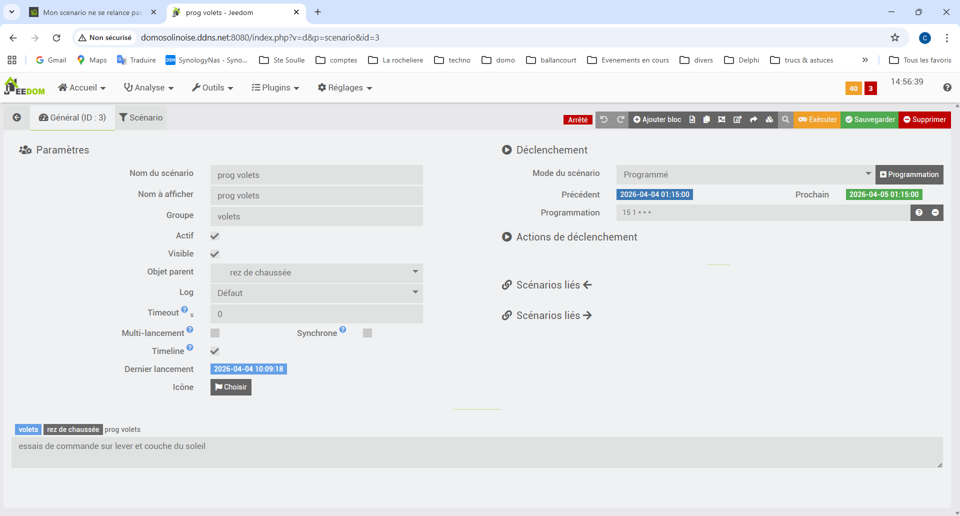

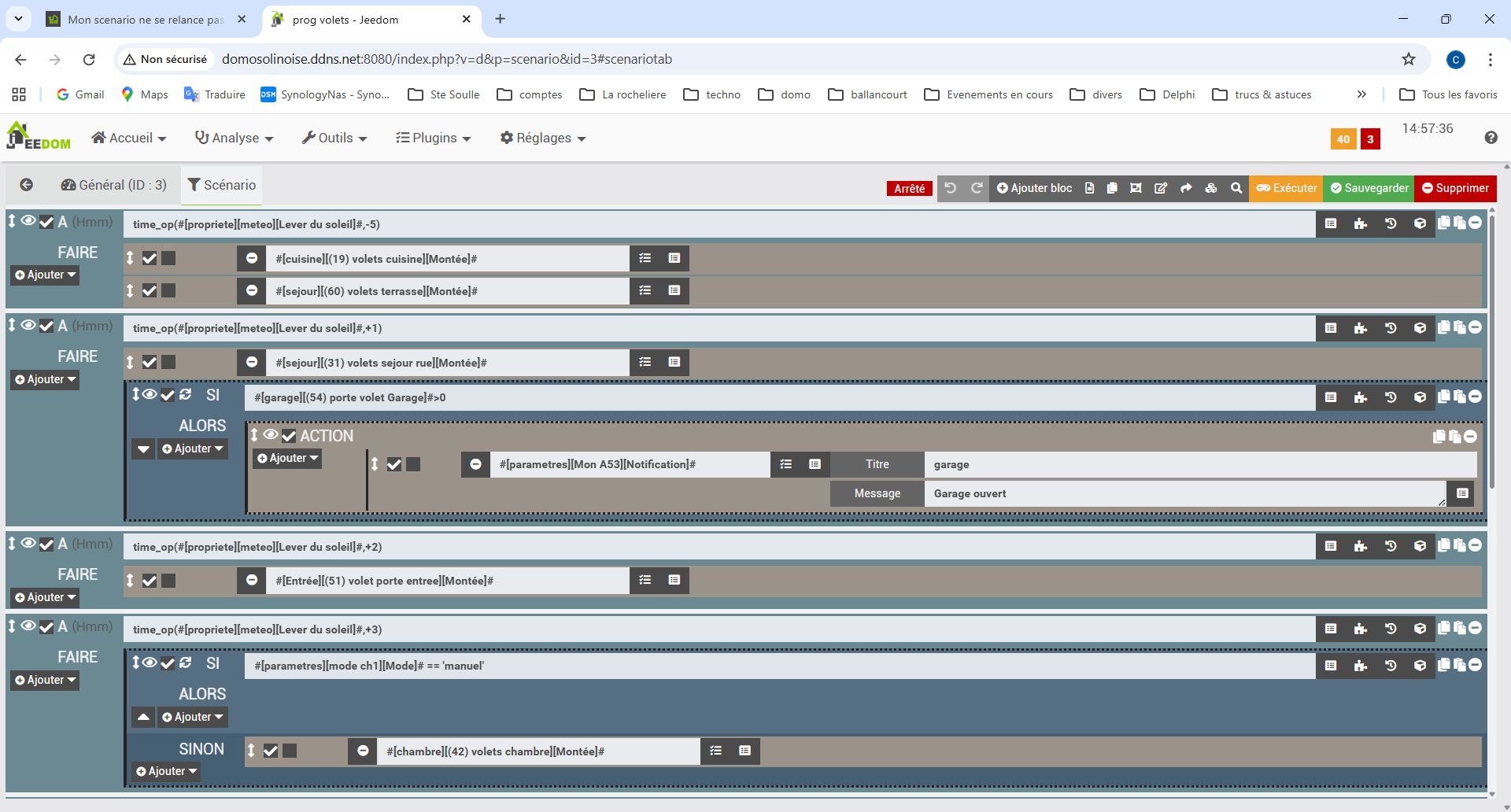

Montrez les 2 onglets de votre scénario. Le 1er pour voir le déclenchement et le 2ème pour l’expression non valide.
C’est compliqué de debugger un scenario sans le voir et avec un morceau de log.

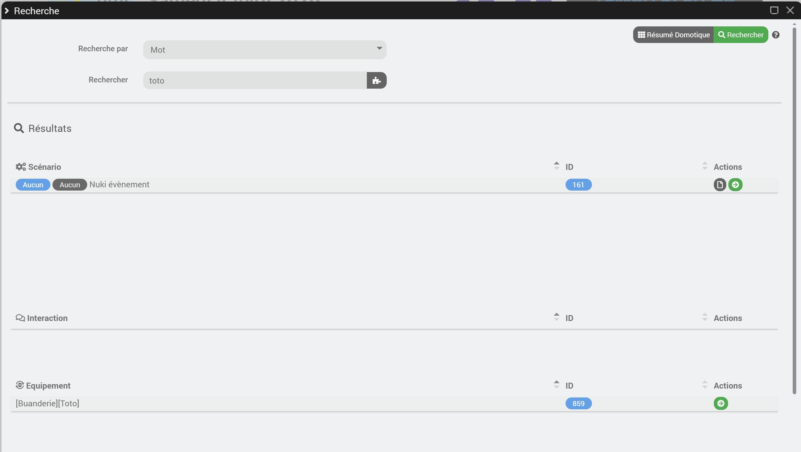

Ma question : comment retrouver un « terme » (objet ou autre) dans Jeedom pour corriger ce problème.

l’expression non valide ne figure pas dans le 2eme volet
Général (ID : 3)
Scénario
Paramètres
Nom du scénario
prog volets
Nom à afficher
prog volets
Groupe
volets
Actif
Visible
Objet parent
rez de chaussée
Log
Défaut
Timeout s
0
Multi-lancement Synchrone
Timeline
Dernier lancement2026-04-04 10:09:18
Icône
Déclenchement
Mode du scénario
