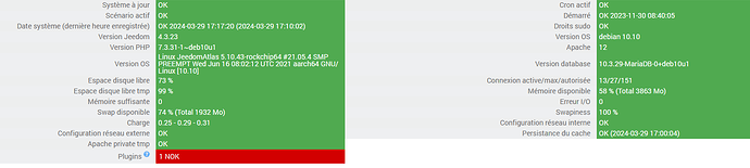

J’ai vu ce sujet sur le forum qui à l’air comme le mien, surtout que moi aussi j’ai un message d’erreur lorsque j’essaie de supprimer mon seul équipement du plugin.
Avant de me lancer dans les procédures décrites qui ne me rassurent pas, voyez vous d’autres pistes ? Quoi faire exactement ?
Jeedom est sous box atlas, rien de spécial à déclarer…
