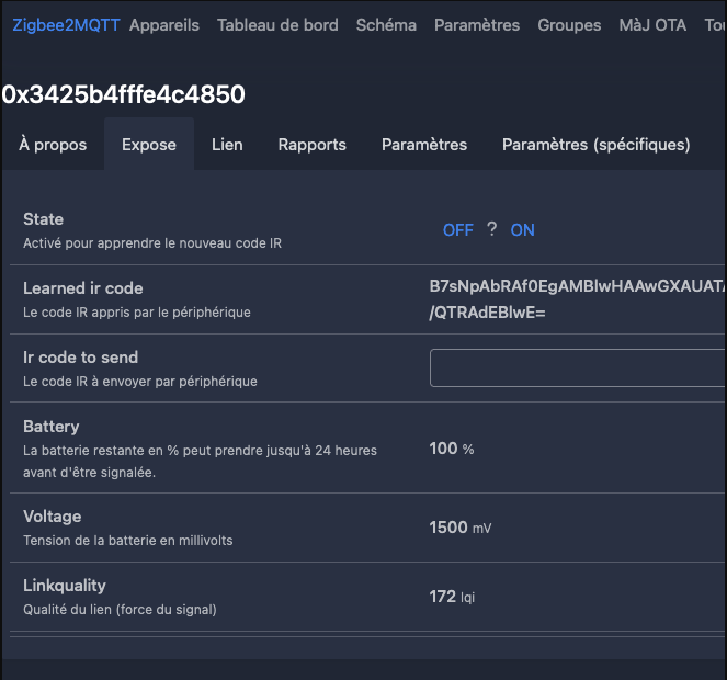

Dans Z2M j’ai bien toute les infos :

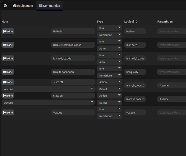

Par contre dans Jeedom jai bien le Learn IR mais pas le Send IR.
Savez vous comment je peux le rajouter ?

Le principe est de créer les commandes d’envoi mais il y a une limite avec la taille du code IR qui l’est possible d’envoyer via le plugin JeeZigbee.
Explication dans cet article :
Solution dans ce sujet :

Super, je vois dans le tuto qu’il faut ajouter toute les actions dans le contrôleur
Il faut ajouter la commande toi de mémoire c’est ir_code_to_send::TON_CODE_IR
Ce n’est pas encore documenté car pour le moment ya encore des soucis du a la longeur du code ir, j’ai normalement corrigé ca semaine dernière mais ca n’a pas encore été validé par Jeedom. Une fois validé ca sera bien évidement dans la documentation du plugin.

Merci pour vos réponses je vais faire les ajouts manuellement
