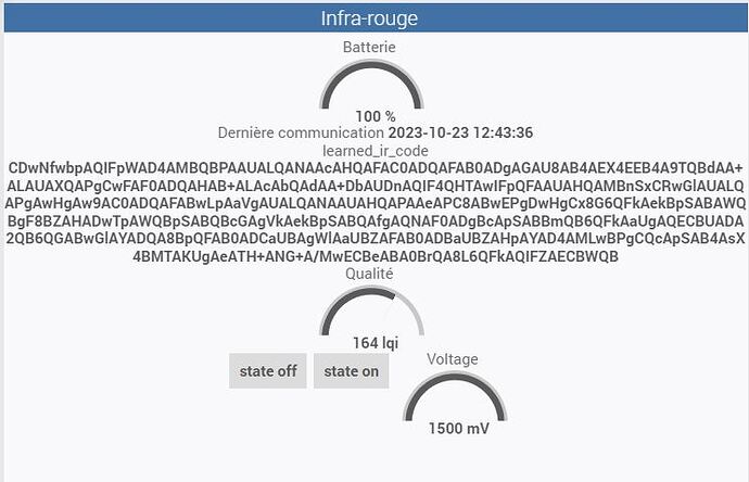

je viens d’acquérir une télécommande infrarouge MOES pour piloter un climatiseur MITSUBISHI (Arrêt / Marche / + température / - température).
Le principe est de récupérer les trames des échanges par apprentissage avec la télécommande du climatiseur (cela fonctionne très bien), puis de créer un commande Action dans la télécommande zigbee en plaçant dans le champ logical-id « ir_code_to_send:: » suivi de la trame récupérée.
Simple, sauf qu’à l’enregistrement on récupère le message d’erreur MySQL Data too long for column « logicalid » at row 1.
Quelqu’un a-t-il contourné ce problème ?
En vous remerciant par avance.
Capture2
