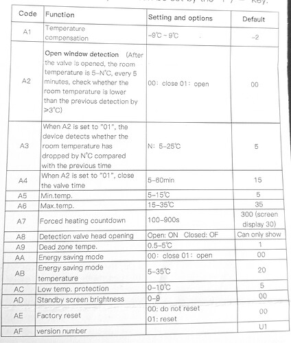

Je sais que ça devrait marcher avec un scénario qui comparerait la température de consigne et celle de la pièce. Mais j’ai vu qu’il y a dans la doc fournie un paramètre « Detection valve head opening ». Donc j’imagine que quand la vanne s’ouvre j’ai l’information pour allumer mon circulateur. Le problème est que je ne trouve pas ce paramètre dans les commande Jeedom du plugin ZigBee2MQTT !

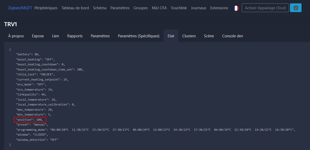

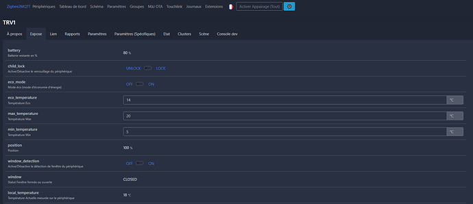

Oui, tout à fait !
Voilà ce que je vois dans Z2M :
Donc la fonction est bien présente.

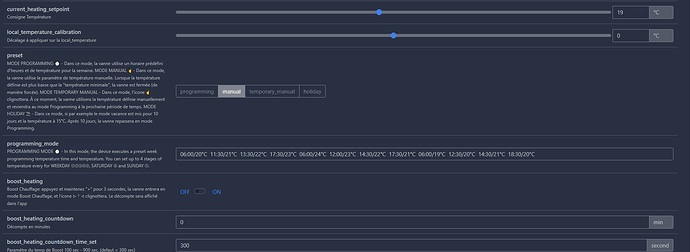

Mon dashboard :

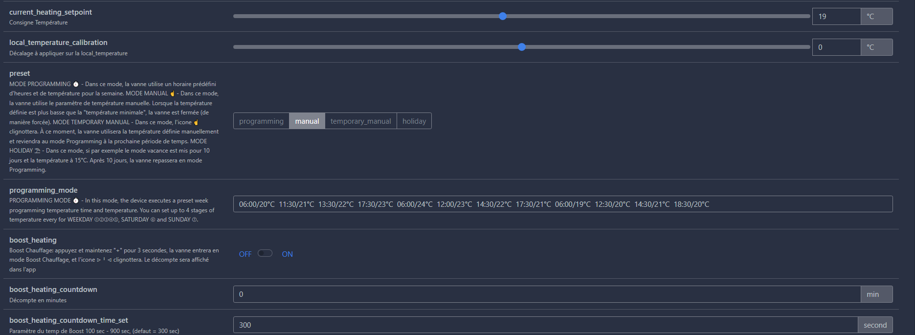

Mes paramètres sur Z2M :
Et si tu passes ta consigne à 15°C, ca ne passe pas à 0%
Et non. C’est bien ça le problème. Alors que je vois bien ma vanne s’ouvrir !
… ça n’est peut être pas anormal car sur la petite doc que j’ai reçu avec, je ne trouve rien qui parle de ce paramètre « position » !

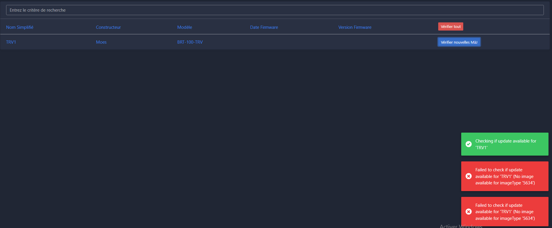

… j’ai vérifié les maj OTA, mais ça beug !
Bon, tu n’es pas tout seul à avoir ce pb :
Attention, des pbs aussi avec les OTA update sur ces vannes !
Super, merci pour l’info.
J’ai tout lu. Intéressant ! Mais depuis Aout 21 apparemment, rien n’a été fait ! Produit Chinois !
