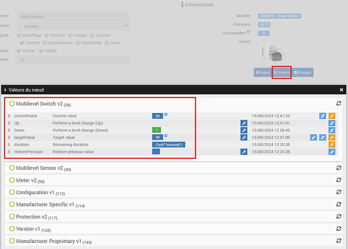

- Aller sur l’équipement puis dans les « Informations du noeud », dans l’onglet « Actions » faire une « Réinterview du noeud »
- Dans « Valeurs du noeud » vous devez retrouver les commandes de classe 38 « Multilevel Switch v2 »

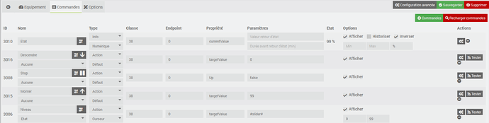

- Modifier les commandes existantes de l’équipement pour utiliser celles nouvellement disponibles et ne pas avoir à mettre à jour ses scénarios par exemple.
Chez moi les propriétés « Up » et « Down » ne fonctionnent pas pour actionner le volet mais seulement pour le stopper en envoyant le paramètre « false », j’ai donc modifié mes commandes de cette façon :

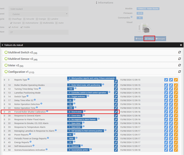

- Enfin, j’ai dû lancer une calibration du volet pour que le positionnement et le retour d’état fonctionnent correctement. Dans les « Valeurs du noeud », mettre la propriété 29 à 1.
