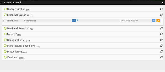

Les commandes créées par défaut (de classe 38) ne fonctionnent pas car à priori elles ne sont pas dans les valeurs remontées par le noeud comme vous pouvez le voir dans le screen ci-dessous.
J’ai seulement une commande et une info qui fonctionnent dans « Binary Switch v1 » qui me permettent d’ouvrir ou fermer le volet mais c’est tout.
Impossible donc d’envoyer une valeur d’ouverture avec le #slider#.
Parfois aucune valeur ne remonte dans « Multilevel Switch v0 » pas même « currentValue » comme sur le screen.

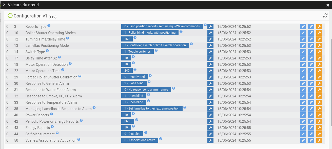

Voici les valeurs de configuration de mon module :

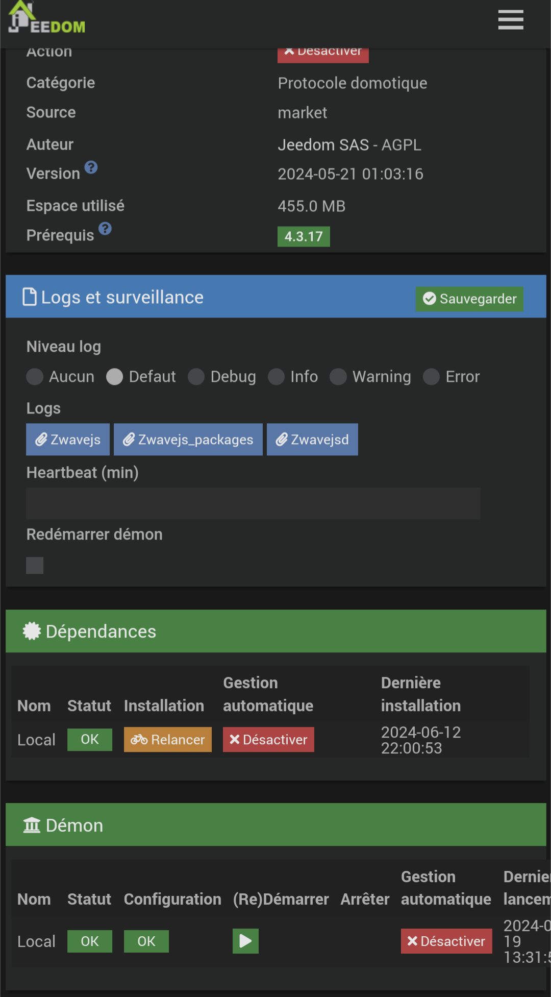

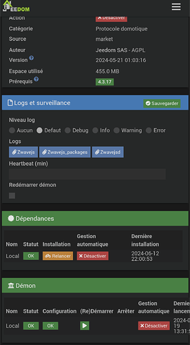

Le plugin ZwaveJs est parfaitement fonctionnel, aucun problème de dépendances ou de démon.
Je n’ai pas d’erreur dans les logs.

Il te manque beaucoup de commandes en 38.

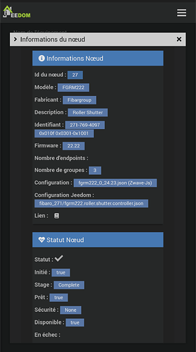

Il faudrait la capture d’écran de la page Noeud d’un de tes modules.
Oui les commandes en 38 ne remontent pas, seule l’information de la position remonte mais pas tous les temps.

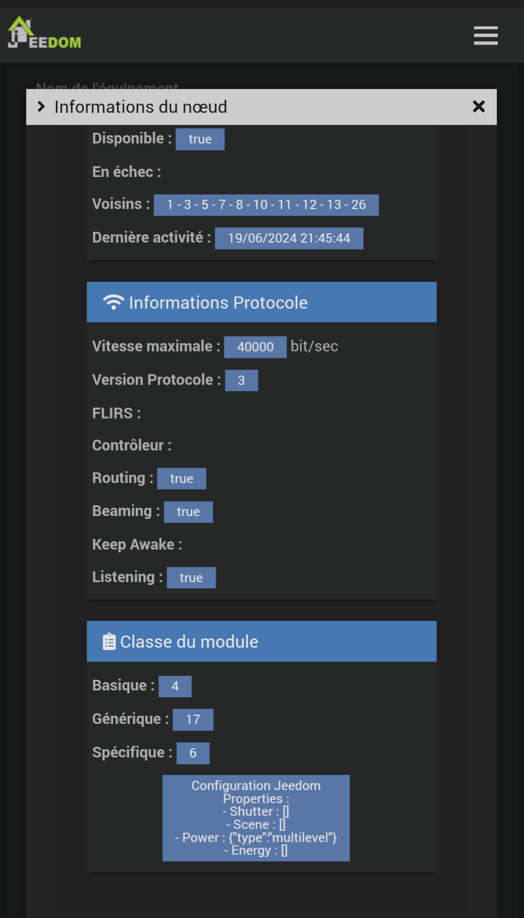

Voilà des captures de la page noeud d’un de mes modules.
Ah ce sont des shutter 1 et non des shutter 2. Confusion de mon côté.
Les shutter 1 sont bien entendus également reconnus par zwavejs :

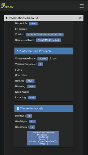

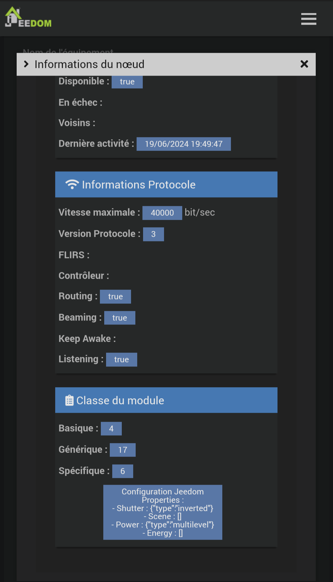

Tout à l’air correct pour le reste. Sauf qu’il n’a pas de voisin ? Que dit le graphique réseau et la page santé du plugin ?

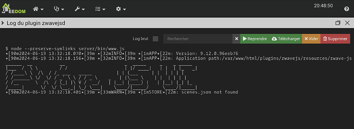

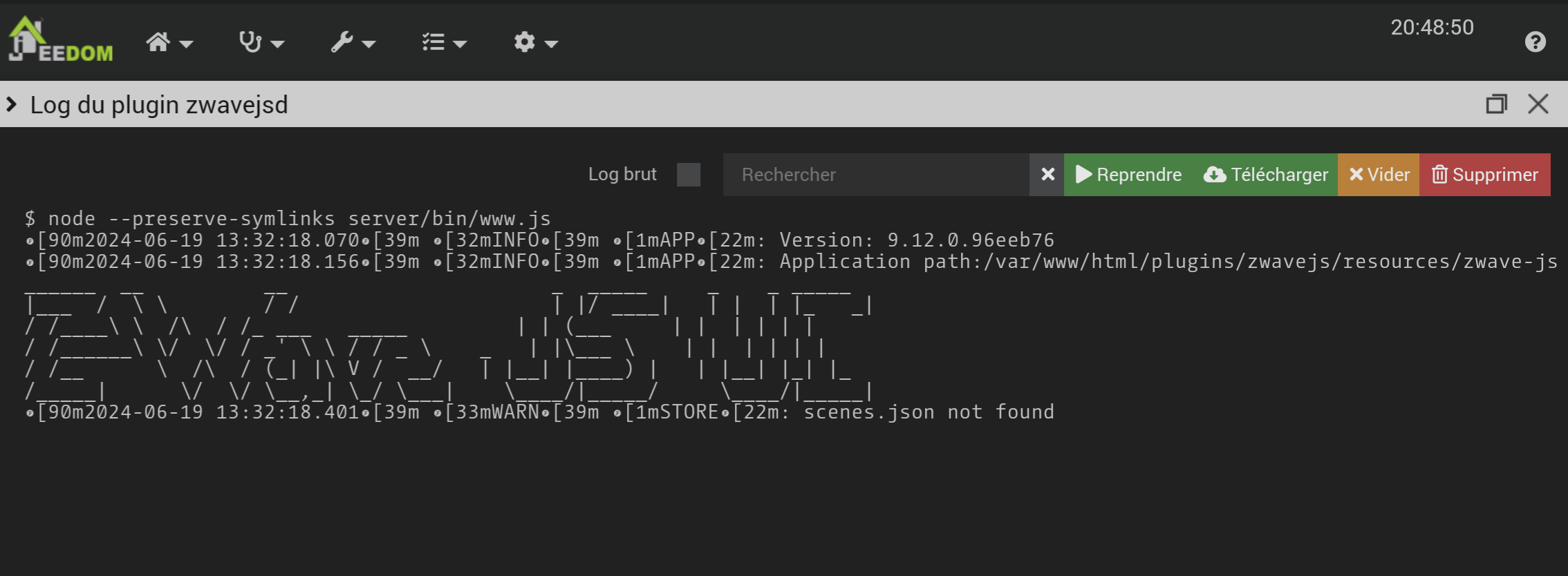

On peut voir aussi le log des dépendances ?

Si il y a bien des voisins et dans le réseau et la table de voisinage RAS.
Pas d’erreur sur la page de santé tout est en OK.

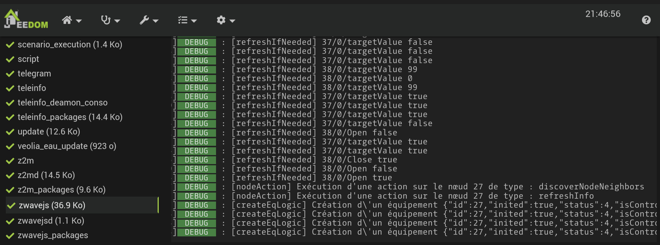

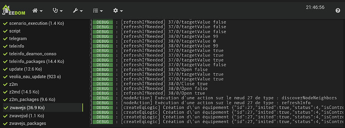

Rien dans les logs non plus, j’avais activé le mode débug pour suivre l’appairage et l’envoi des commandes 38, même s’il ne se passe rien pas de retour d’erreur.
J’ai juste eu un avertissement dans l’après midi en redémarrant mon Raspberry pi.
J’ai déjà essayé de mettre à jour les voisins, de reinterviewer et de tout resynchroniser. Rien n’y a fait.
Tu ne montres cependant pas les logs de zwavejs (on s’en fiche du log zwavejsd).
De plus c’est bizarre quil n’y ait pas de voisins dans la page Noeud. Moi c’est le cas.
Tes modules sont en liaison directe avec le contrôleur ?
J’ai lancé toutes les commandes en mode débug et j’ai relancé la découverte de voisins + re interrogé le noeud et voilà le log de zwavejs, aucune erreur mais pas de commande ou info ‹ 38 › qui remontent…
Il y a bien des voisins après nouvelle recherche, dans la table de voisinage il n’y a pas d’erreur.

Je vois des 38 dans le log mais comme il est incomplet et que c’est une capture d’écran … Il faut copier/coller le texte entre balises…
Je vois aussi que dans configuration Jeedom / properties il y a maintenant « shutter » ce qui n’était pas le cas avant. Toujours aucune commande en 38 maintenant ? Cela devrait être le cas.
Les 38 dans les logs c’est que j’envoie les commandes vers le module mais aucune erreur, aucun retour et aucune action.

0196|[2024-06-16 10:00:24] DEBUG  : [refreshIfNeeded] 37/0/targetValue true
0197|[2024-06-16 10:00:29] DEBUG  : [refreshIfNeeded] 37/0/targetValue true
0198|[2024-06-16 10:09:49] DEBUG  : [refreshIfNeeded] 38/0/targetValue 99
0199|[2024-06-16 10:10:58] DEBUG  : [refreshIfNeeded] 38/0/targetValue 0
0200|[2024-06-16 10:11:03] DEBUG  : [refreshIfNeeded] 37/0/targetValue false
0201|[2024-06-16 10:11:08] DEBUG  : [refreshIfNeeded] 37/0/targetValue false
0202|[2024-06-16 10:11:13] DEBUG  : [refreshIfNeeded] 37/0/targetValue false
0203|[2024-06-16 10:11:21] DEBUG  : [refreshIfNeeded] 38/0/targetValue 99
0204|[2024-06-16 10:11:28] DEBUG  : [refreshIfNeeded] 38/0/targetValue 0
0205|[2024-06-16 10:11:45] DEBUG  : [refreshIfNeeded] 38/0/targetValue 99
0206|[2024-06-16 10:12:28] DEBUG  : [refreshIfNeeded] 37/0/targetValue true
0207|[2024-06-16 10:12:30] DEBUG  : [refreshIfNeeded] 37/0/targetValue true
0208|[2024-06-16 10:12:32] DEBUG  : [refreshIfNeeded] 37/0/targetValue true
0209|[2024-06-19 21:44:24] DEBUG  : [refreshIfNeeded] 37/0/targetValue false
0210|[2024-06-19 21:44:31] DEBUG  : [refreshIfNeeded] 38/0/Open false
0211|[2024-06-19 21:44:32] DEBUG  : [refreshIfNeeded] 37/0/targetValue true
0212|[2024-06-19 21:44:34] DEBUG  : [refreshIfNeeded] 37/0/targetValue true
0213|[2024-06-19 21:44:56] DEBUG  : [refreshIfNeeded] 38/0/Close true
0214|[2024-06-19 21:45:00] DEBUG  : [refreshIfNeeded] 38/0/Open false
0215|[2024-06-19 21:45:04] DEBUG  : [refreshIfNeeded] 38/0/Open true
0216|[2024-06-19 21:45:27] DEBUG  : [nodeAction] Exécution d'une action sur le nœud 27 de type : discoverNodeNeighbors
0217|[2024-06-19 21:45:33] DEBUG  : [nodeAction] Exécution d'une action sur le nœud 27 de type : refreshInfo
0218|[2024-06-19 21:45:33] DEBUG  : [createEqLogic] Création d\'un équipement {"id":27,"inited":true,"status":4,"isControllerNode":false,"interviewStage":1,"deviceClass":{"basic":"Routing Slave","generic":"Multilevel Switch","specific":"Motor Control Class B"},"ready":false,"isListening":true,"isFrequentListening":false,"canSleep":false,"isRouting":true,"supportedDataRates":[40000],"maxDataRate":40000,"supportsSecurity":false,"isSecure":false,"supportsBeaming":true,"protocolVersion":3,"manufacturer":"Fibargroup","productDescription":"Roller Shutter","productLabel":"FGRM222","keepAwake":false,"protocol":0}
0219|[2024-06-19 21:45:34] DEBUG  : [createEqLogic] Création d\'un équipement {"id":27,"inited":true,"status":4,"isControllerNode":false,"interviewStage":2,"deviceClass":{"basic":"Routing Slave","generic":"Multilevel Switch","specific":"Motor Control Class B"},"ready":false,"isListening":true,"isFrequentListening":false,"canSleep":false,"isRouting":true,"supportedDataRates":[40000],"maxDataRate":40000,"supportsSecurity":false,"isSecure":false,"supportsBeaming":true,"protocolVersion":3,"manufacturer":"Fibargroup","productDescription":"Roller Shutter","productLabel":"FGRM222","keepAwake":false,"protocol":0}
0220|[2024-06-19 21:45:44] DEBUG  : [createEqLogic] Création d\'un équipement {"id":27,"inited":true,"status":4,"isControllerNode":false,"interviewStage":5,"deviceClass":{"basic":"Routing Slave","generic":"Multilevel Switch","specific":"Motor Control Class B"},"ready":false,"isListening":true,"isFrequentListening":false,"canSleep":false,"isRouting":true,"supportedDataRates":[40000],"maxDataRate":40000,"supportsSecurity":false,"isSecure":false,"supportsBeaming":true,"protocolVersion":3,"manufacturerId":271,"manufacturer":"Fibargroup","productId":4097,"productDescription":"Roller Shutter","productType":769,"productLabel":"FGRM222","deviceDatabaseUrl":"https:\/\/devices.zwave-js.io\/?jumpTo=0x010f:0x0301:0x1001:0.0","keepAwake":false,"protocol":0}
0221|[2024-06-19 21:45:44] DEBUG  : [createEqLogic] Création d\'un équipement {"id":27,"inited":true,"status":4,"isControllerNode":false,"interviewStage":5,"deviceClass":{"basic":"Routing Slave","generic":"Multilevel Switch","specific":"Motor Control Class B"},"ready":true,"isListening":true,"isFrequentListening":false,"canSleep":false,"isRouting":true,"supportedDataRates":[40000],"maxDataRate":40000,"supportsSecurity":false,"isSecure":false,"supportsBeaming":true,"protocolVersion":3,"manufacturerId":271,"manufacturer":"Fibargroup","productId":4097,"productDescription":"Roller Shutter 2","productType":769,"productLabel":"FGR222","deviceDatabaseUrl":"https:\/\/devices.zwave-js.io\/?jumpTo=0x010f:0x0301:0x1001:0.0","keepAwake":false,"protocol":0}
0222|[2024-06-19 21:57:05] DEBUG  : [refreshIfNeeded] 38/0/targetValue 0
0223|[2024-06-19 21:57:10] DEBUG  : [refreshIfNeeded] 37/0/targetValue false
0224|[2024-06-19 21:57:15] DEBUG  : [refreshIfNeeded] 37/0/targetValue false
0225|[2024-06-19 21:57:20] DEBUG  : [refreshIfNeeded] 37/0/targetValue false
Là je sèche désolé.
Si tu as un pack power tu peux faire un ticket à Jeedom.
Je comprends bien, je te remercie pour avoir analysé la situation et essayé de m’aider.
Les logs remontent pourtant au moment où j’ai exclu et supprimé le noeud puis inclus le module pour ensuite re-interrogé ses voisins et refresh les commandes mais rien n’y fait.
J’ai testé toutes les commandes(38) créées par jeedom mais aucune action ne fonctionne et pas d’erreur.
Je rencontre exactement le même problème avec mes FGR 222.
Le module est bien inclus est communique puisque lorsque je force l’étalonnage, il a bien lieu mais aucune autre commande.
Avez-vous eu un retour ?
Malheureusement non, toujours pas de solution.
Idem, lorsque je lance un étalonnage cela fonctionne bien et j’ai accès à l’information du % d’ouverture uniquement.
Tu peux utiliser les commandes (37) pour monter et descendre les volets mais impossible de positionner le volet à un niveau donné ni de faire un stop.
Tu arrives à accéder à Zwavejs-UI (il y a un bouton pour le faire) ?
Tout ce que je vois c’est la version de zwavejs ui sur la page du plugin.
Tu peux me dire où est le bouton d’accès à zwavejs ui ?
Ok j’ai trouvé pour y accéder mais je ne suis pas chez moi je regarde quand je rentre et je te dis si j’y ai accès.
Donc j’essaye d’accéder à l’interface de Zwavejs-UI via le raccourci dans les « actions » du réseau Z-wave qui renvoi vers l’ip locale de mon serveur sur le port 8091 (http://192.168.1.88:8091/) mais j’ai l’erreur ci-dessous :
Error: Not Found
    at /var/www/html/plugins/zwavejs/resources/zwave-js-ui/server/app.js:1169:17
    at Layer.handle [as handle_request] (/var/www/html/plugins/zwavejs/resources/zwave-js-ui/node_modules/express/lib/router/layer.js:95:5)
    at trim_prefix (/var/www/html/plugins/zwavejs/resources/zwave-js-ui/node_modules/express/lib/router/index.js:328:13)
    at /var/www/html/plugins/zwavejs/resources/zwave-js-ui/node_modules/express/lib/router/index.js:286:9
    at Function.process_params (/var/www/html/plugins/zwavejs/resources/zwave-js-ui/node_modules/express/lib/router/index.js:346:12)
    at next (/var/www/html/plugins/zwavejs/resources/zwave-js-ui/node_modules/express/lib/router/index.js:280:10)
    at session (/var/www/html/plugins/zwavejs/resources/zwave-js-ui/node_modules/express-session/index.js:487:7)
J’ai vérifié sur le serveur, les fichiers existent bien et les droits d’accès sont corrects pour l’utilisateur www-data.
Du coup j’ai relancé les dépendances et j’ai eu l’erreur suivante dans les logs :
<--- JS stacktrace --->
FATAL ERROR: Reached heap limit Allocation failed - JavaScript heap out of memory
Aborted
error Command failed with exit code 134.
info Visit https://yarnpkg.com/en/docs/cli/run for documentation about this command.
ERROR: "build:ui" exited with 134.
error Command failed with exit code 1.
J’ai trouvé ce sujet Js heap out of memory qui parle du problème, je réinstalle donc les dépendances après modification de la taille du swap et du script.
Suite à la réinstallation des dépendances, j’ai quelques warnings dans le log mais plus d’erreur et Zwave JS UI fonctionne.
