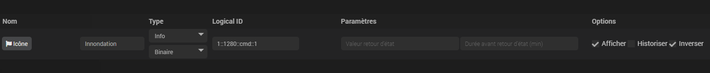

on voit des commande CMD : 1.1, 1.2, et 1.3 mais je n’ai qu’une commande dans l’équipement
avez vous une idée du problème ?

Autre constat : l’un (Mac : … 44:98) à la répétition des valeurs identique (always) ;
l’autre (Mac : … 10:aa) pas (Never)

la répétition de valeur à OUI n’est pas normal, il s’est créé comme ca quand j’ai demandé la récréation des commandes, je viens de la passer à NON
si on regarde cet poste qui remonte avec la même référence, dans le log, l’ID remonte comme celui qui fonctionne chez moi
si je regarde le post que j’avais fait pour demander l’ajouter de ce module, l’ID remonte les infos comme celui qui marche pas :frowning:
j’y comprends plus rien…

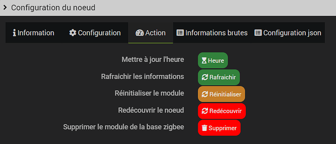

Il n’y a pas un fichier à nettoyer pour repartir a 0 sur cet équipement ?
image → noeuds → supprimer
As-tu essayé sur l’équipement en question de redécouvrir le noeud?
Oui la suppression dans le réseau c’est fait, avec la suppression de l’équipement
Puis une inclusion
Je peux essayer de faire redécouvrir le nœud
EDIT ; impossible, je n’ai plus cette action quand le noeud est supprimé
