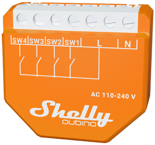

  1. Tu récupères la phase qui alimente le chauffe eau, et tu la mets en entrée d’un module comme celui ci
    https://www.domadoo.fr/fr/eclairage-connecte/6976-shelly-qubino-module-d-activation-de-scenes-z-wave-shelly-wave-i4-3800235269077.html

Au prix de la bêtes, je vais tester la sulution avec le module QUBINO.

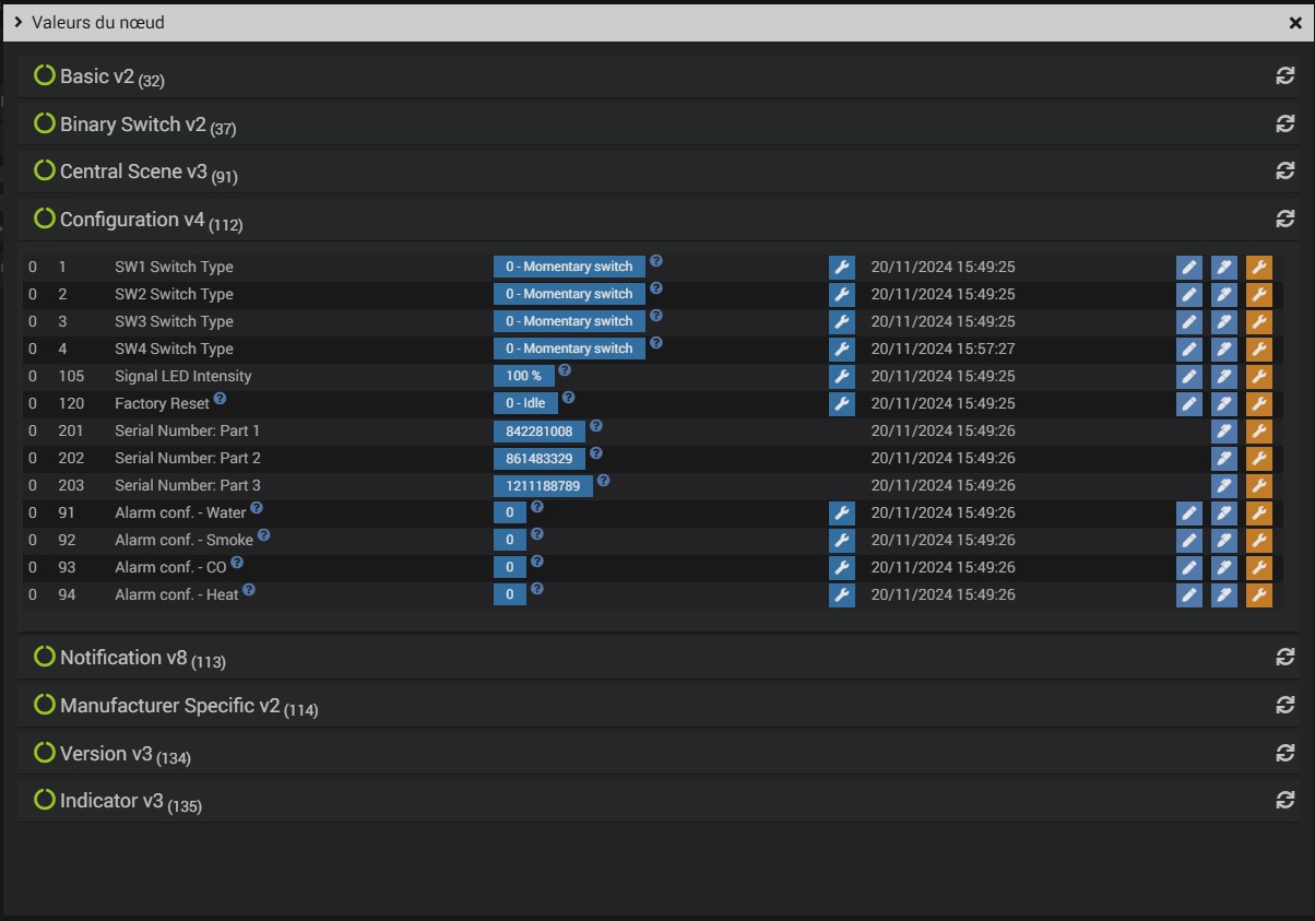

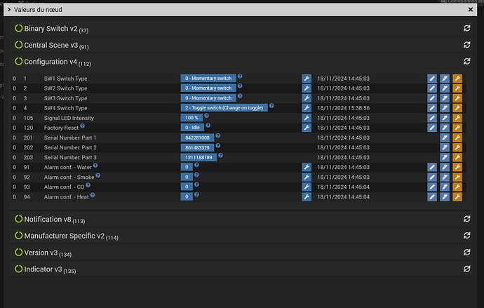

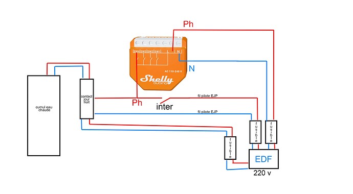

Je reviens, car j’ai branché le qubino wave i4, comme mon schéma joint.

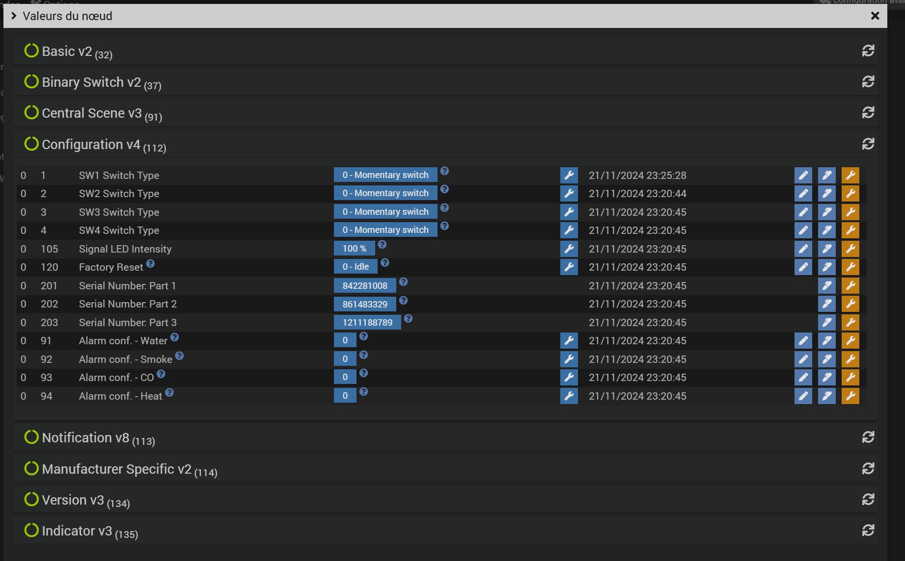

Les paramètres du nœud : config V4 j’ai mis 2 car c’est un inter continu.
Ce que j’essaie de faire : récupérer l’information qui indique s’il y a du courant ou pas en SW4.
Lorsque je connaîtrai ces positions, je pourrai l’utiliser dans un scénario pour mon EJP.

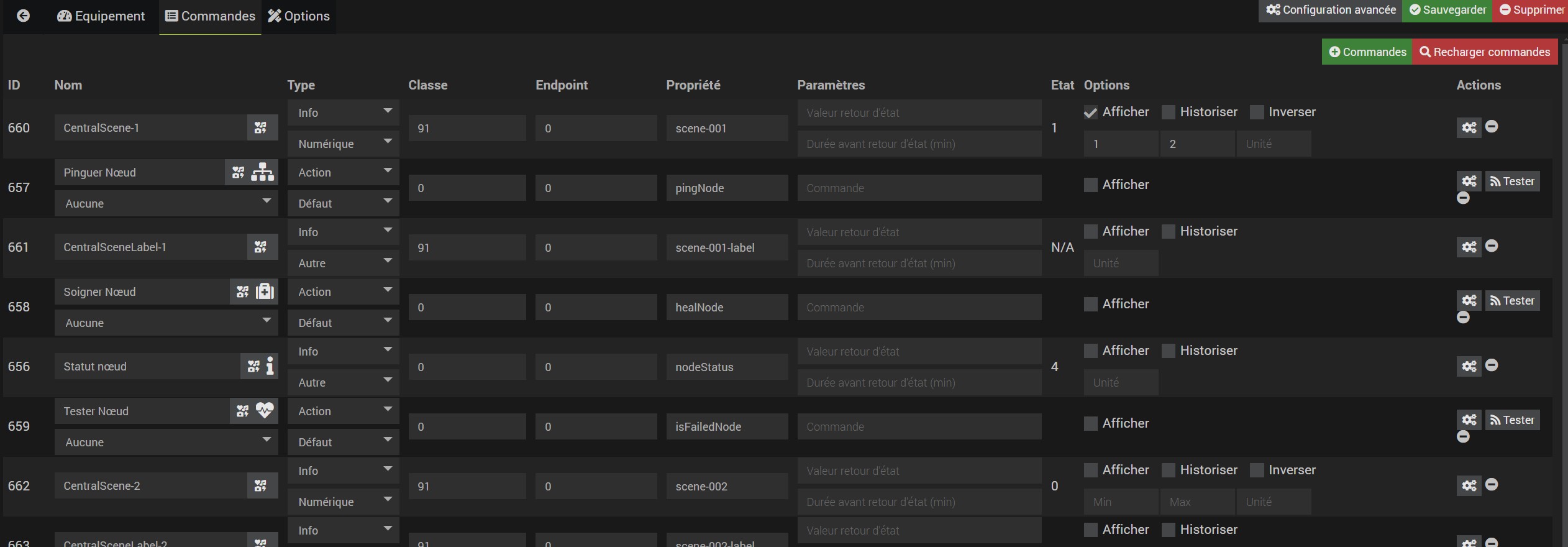

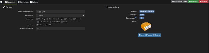

J’ai regardé dans les commandes, et au survol de la souris, je me suis aperçu que la date de valeur et de collecte, ne change pas, ce sont celles de la mise en place dans Jeedom. Il ne semble pas y avoir de lecture du module.
Pour mes tests électriques, les fils pilotes EJP, sont bien aliment en 220v
J’ai fait un essai en piquant la phase sur le Qubino comme leur schéma, mais c’est pareil.

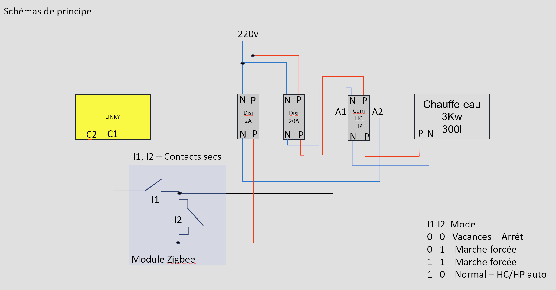

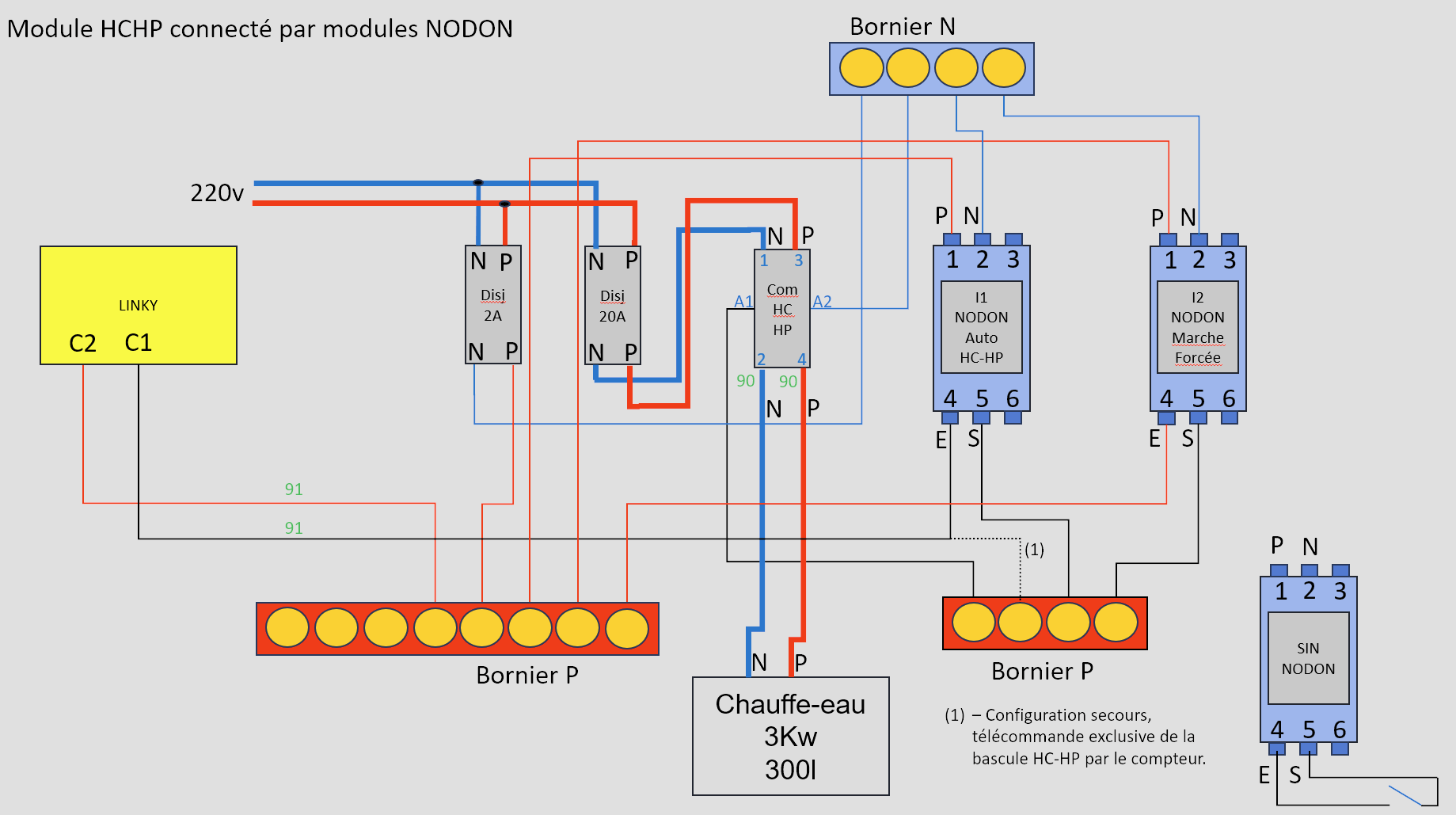

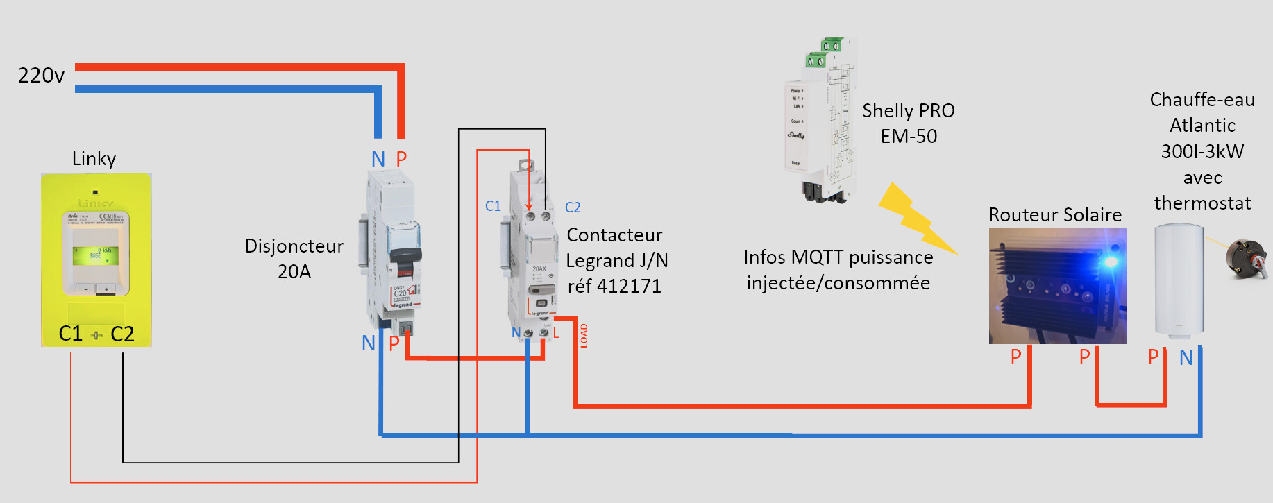

Sur le premier schémas que l’on voit sur ce post recent (qui est classique) :
On voit que le relais du compteur linky (borne C1 C2) est alimenté par la phase et renvoie une phase qui pilote un relais. (Entre C1 et C2 c’est un relais qui est piloté par l’etat Jour / Nuit. Donc si C1 est alimenté par un neutre, on retrouve un neutre en C2 ; si C1 est alimentée par une phase, on retrouve une phase en C2. Je sais pas si c’est clair…?)
Du coup : Vous êtes certain de votre montage / schéma, avec un neutre + une phase « ejp » qui piloterait le relais ?
Jamais vu cela…. (Sauf comme le schéma numéro 3, mais qui est avec un composant Legrand qui est un relais spécifique pour le branchement au linky. C’est un relais qui comprend en interne de quoi etes oiloter par la fermeture d’un relais, et non, comme habituellement piloté par une tension. D’ou la presence des « C1 C2 » quand normalement on a les borne classique de l’alimentation d’une bobine A1 A2)
Vous avez un compteur linky ?
Ce que vous appelez « ejp » c’est le relais Jour / Nuit ?
Effectivement le compteur n’a que la phase comme fil pilote EJP, mais la bobine J/N à besoin d’une phase et d’un neutre, mon installation fonctionne parfaitement.

Donc, vous avez verifier avec un testeur, vous avez bien :
  • du neutre sur le N
  • une phase sur le L
  • une phase sur SW4

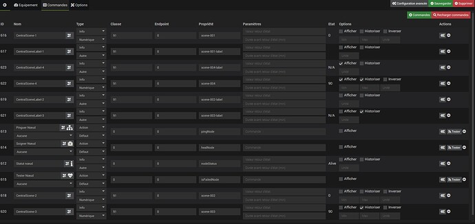

Quand vous bougez l’interrupteur (qui envoie ou non une phase sur SW4) il ne se passe rien ?
Pas de changement de la valeur de la commande ?
Vous pouvez mettre une capture des commande du module ?
(Plugin Z-wave JS / cliquer sur le module / onglet commande)

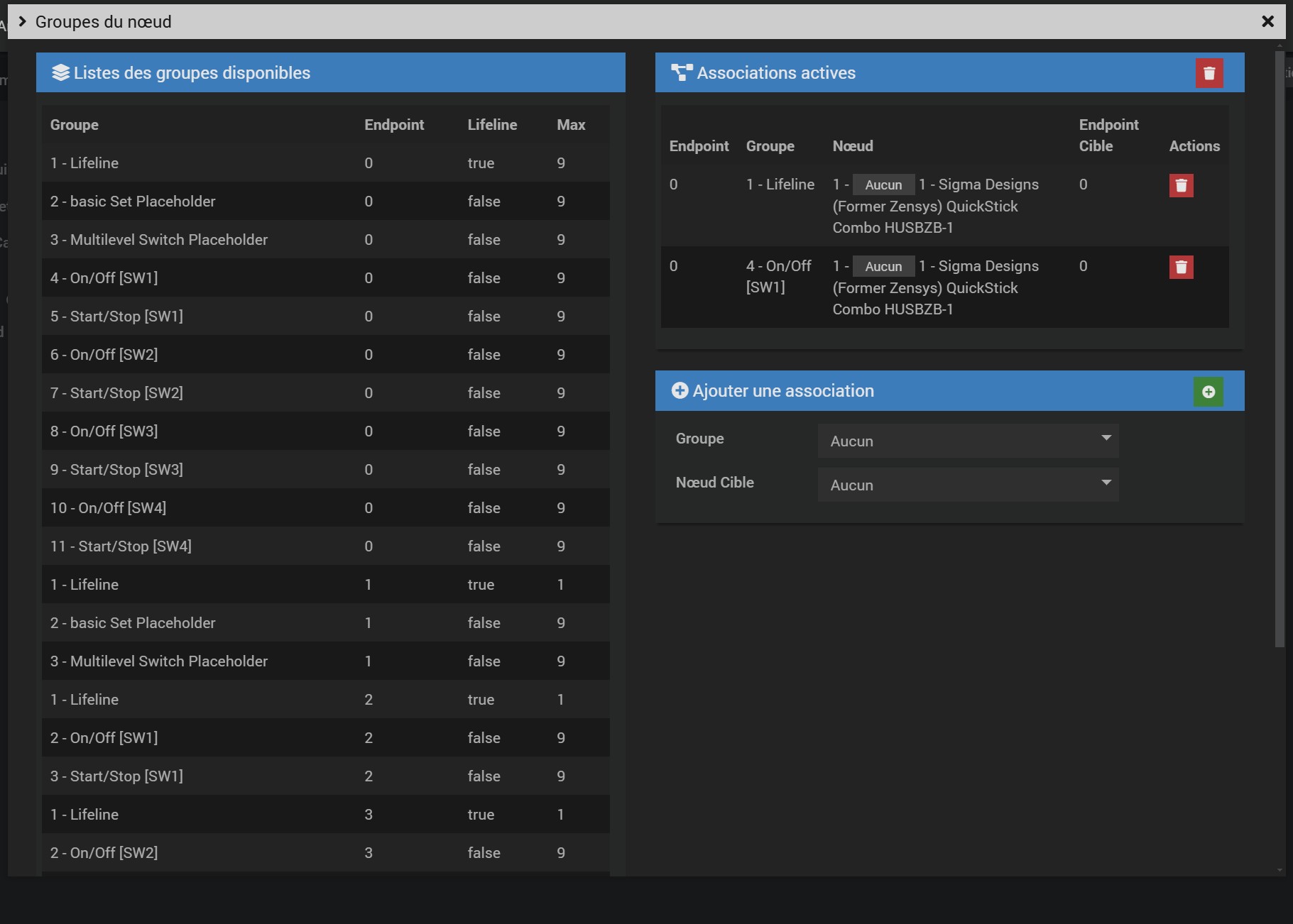

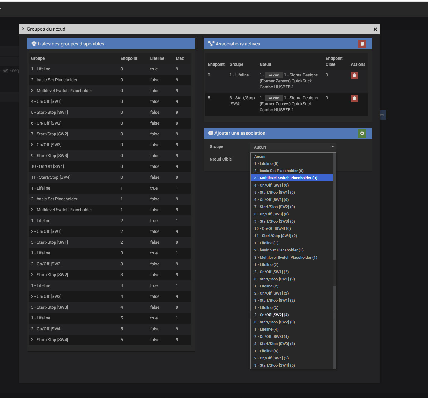

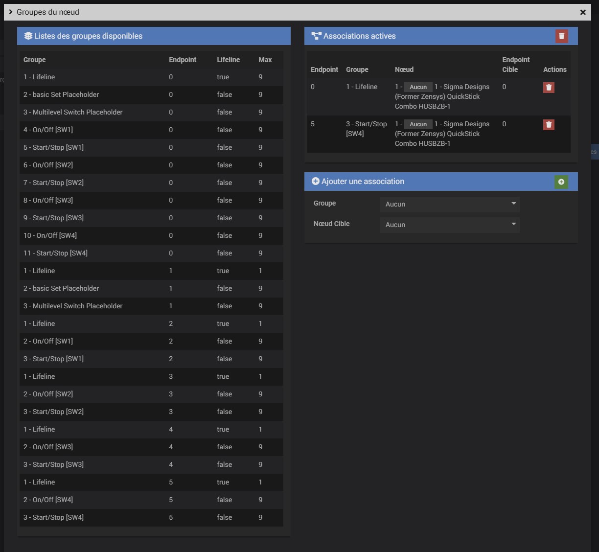

J’ai réussi à avoir une info en modifiant certains paramètres.
  1. Dans groupe du nœud
    J’ai ajouté une association. (start/stop sw4)
  2. Valeur du nœud, configuration V4, j’ai remis à : « 0 momentary switch » si je mets une autre valeur ça ne fonctionne pas

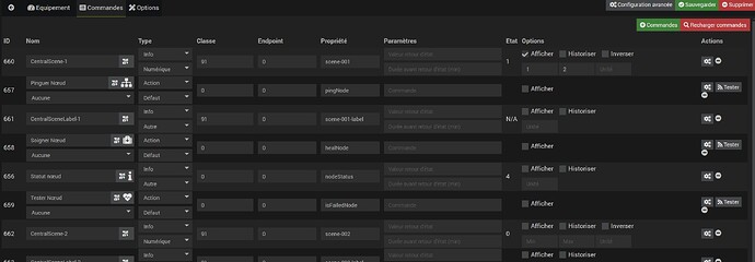

Mais l’affichage dans commande ou dans valeur du nœud « central scene v3 », se remet à N/A.
J’airemarqué que la commande envoyé ne donne pas la meme reponse: des fois
N/A et 90
Relachement
maintenue
le tout en vert puis redeviens balnc

J’ai mis la main sur une doc et il faut utiliser le SW1 pour le contact continu.
Enfin, il fonctionne ! Je pense que l’inclusion ne se faisait pas correctement.
Mes paramètres :
Valeurs du nœud configuration V4, rien touché (si je changeais plus rien ne fonctionnait)
Groupe de nœud, ajouter une association vers une des sorties SW.
Commande : indiquer les valeurs désirées pour la colonne état.
Je mets les captures d’écran, et les liens vers les infos, ci ça peu en aider certain.
