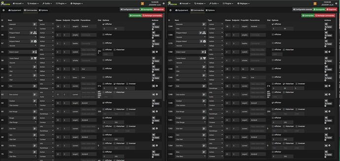

montrez nous la liste des commandes de l’équipement concerné
bonjour et merci de votre aide,
non je n ai pas tapé mes commandes moi meme, ce sont celles direcetement étabie par le module lors de l inclusion
ci joint une image qui compare les 2 command list des 2 modules , a gauche celui qui permet d editer la valeur , a droite celui qui ne permet pas, j ai limpression qu ils sont identiques
c etait une histoire de typo avec trop d espace, merci Henri
