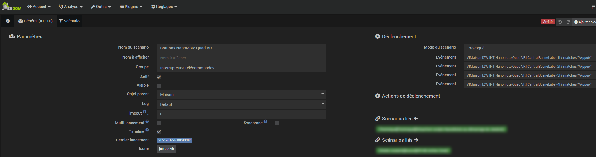

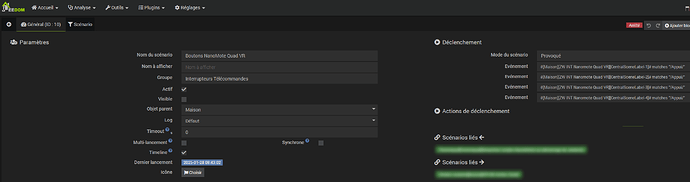

L’utilisation dans un scénario peut se faire comme ceci :
