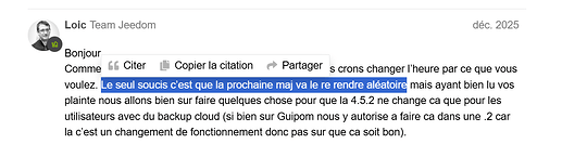

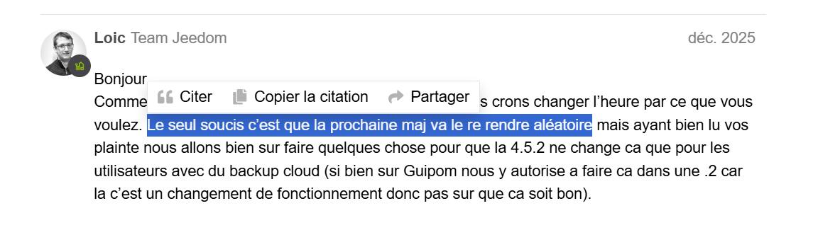

Concernant le nouveau passage en heure aléatoire, Loïc l’a précisé :
La référence à une modification en 4.5.2 était avant le bug de 2026.
Cette version a été poussée en urgence sans prise en charge de la plage horaire des backups. Je suppose que ce sera pour une 4.5.3 ou ultérieure.
