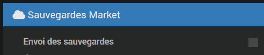

En 4.5.3, le backup est fait à une heure aléatoire uniquement si l’envoi des sauvegardes vers le market est activé. image
En 4.5.2, l’appui sur image fait changer l’heure de backup.
