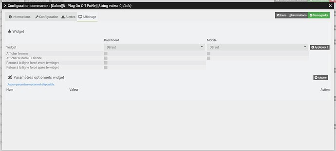

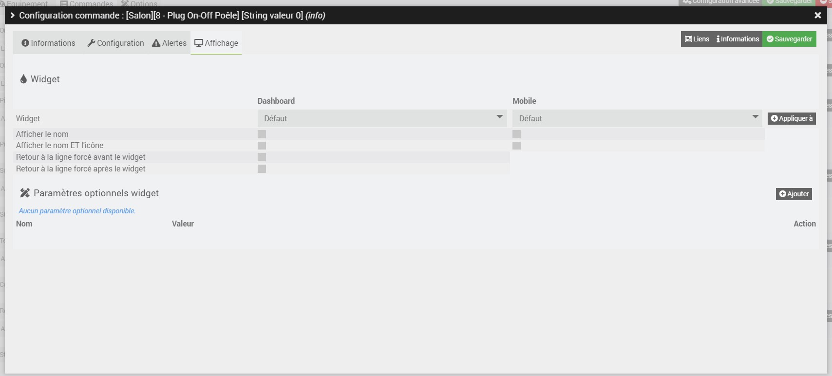

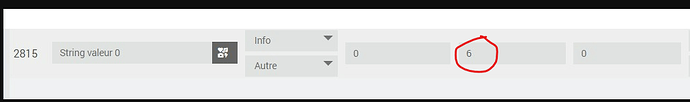

ma comparaison ne marche pas (ouai, y a des boulets …), dans quel champ de la commande « string valeur 0 » mettre la valeur a comparer, dans mon cas, 6 pour puissance inferieur à 6w, la couleur change.
A+

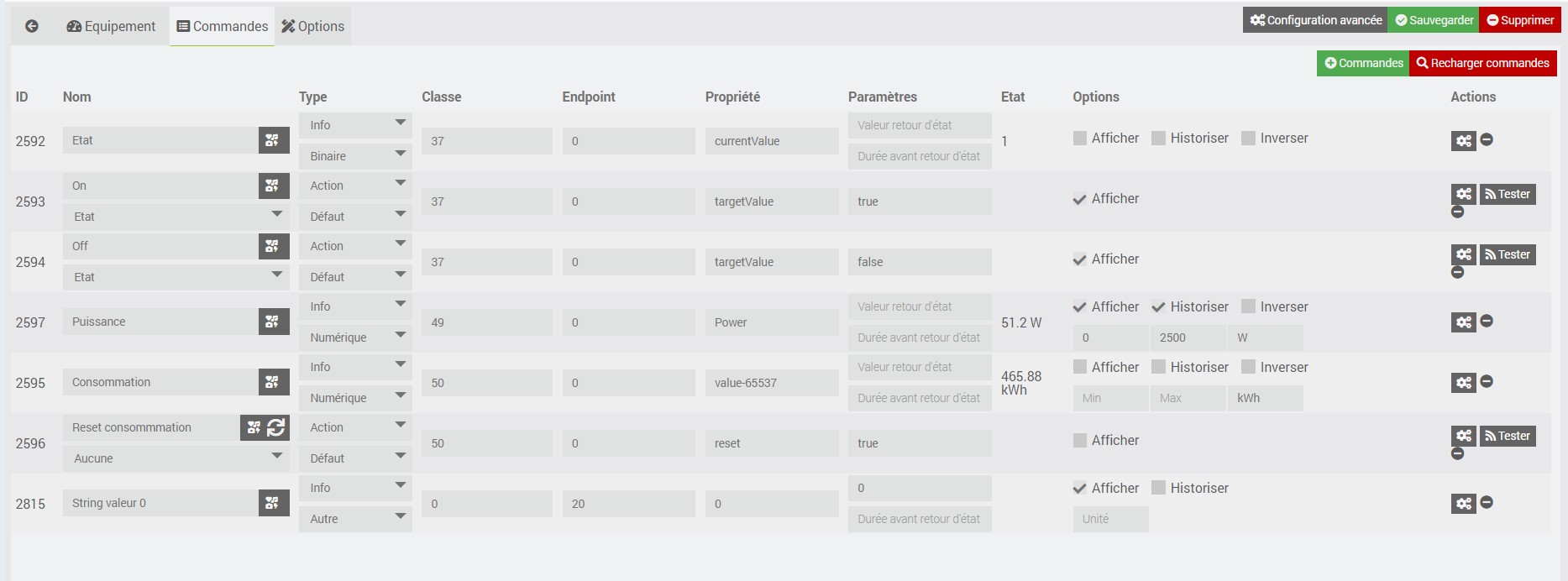

sa dépend du plugin avec lequel tu initie ta valeur de comparaison.
dans ta capture je ne reconnait pas le plugin virtuel, donc a voir si c’est pas le « 6 » qu’on aperçois ici :

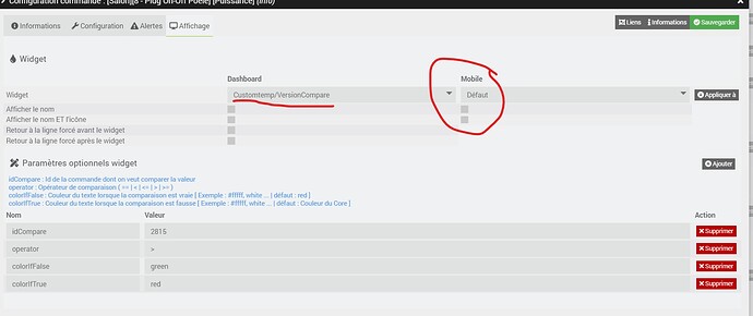

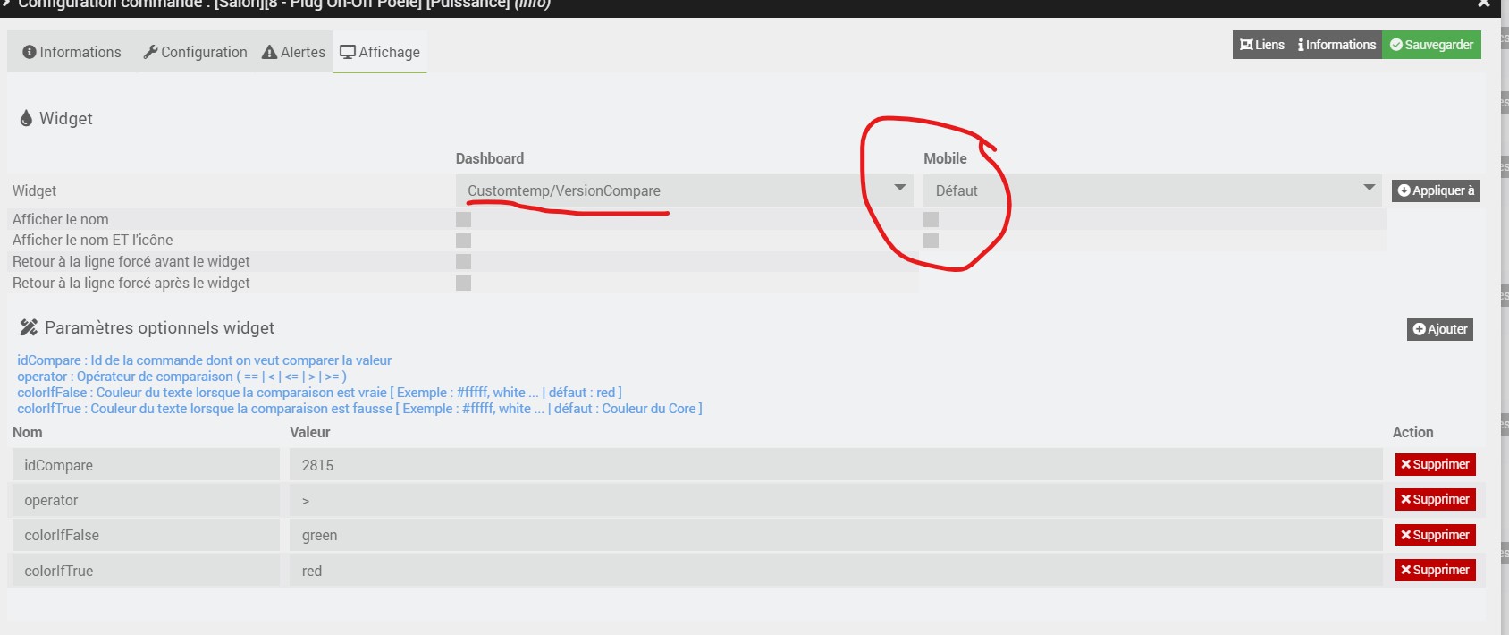

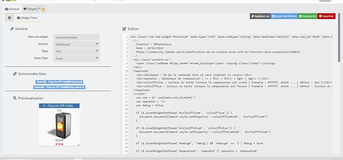

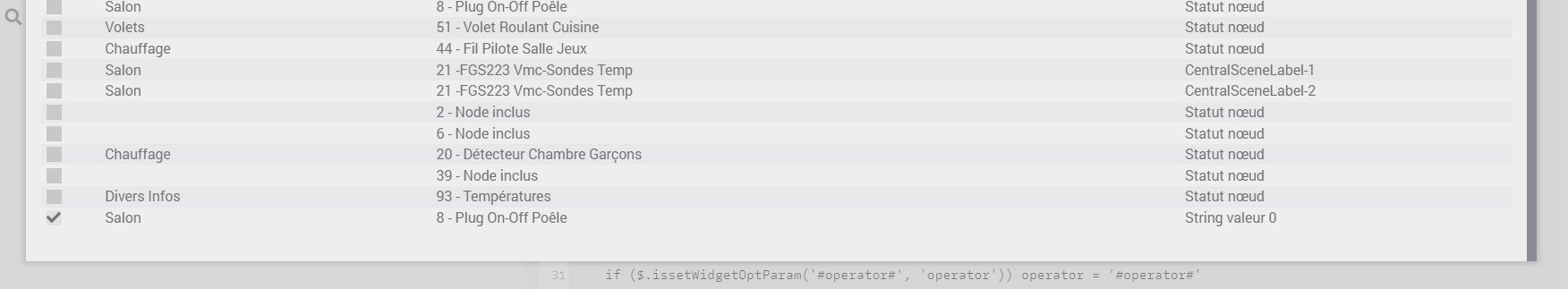

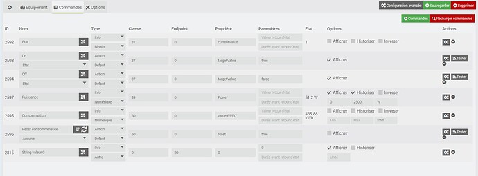

Bonsoir, et merci de m’accompagner, là je comprend pas la réponse, ci-joint des captures, j’ai mis 20 (w) comme valeur de comparaison, je sais pas si elle est placée au bon endroit, dans le bon champ de la ligne,« classe », « endpoint », « parametre » ,« propriété »?
Merci.

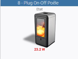

Bravo, là je suis arrivé a qq chose avec ce nouveau fichier !! reste quelques modif d’affichage et une possibilité d’affichage sur mobile que j’ai pas encore trouvé.
