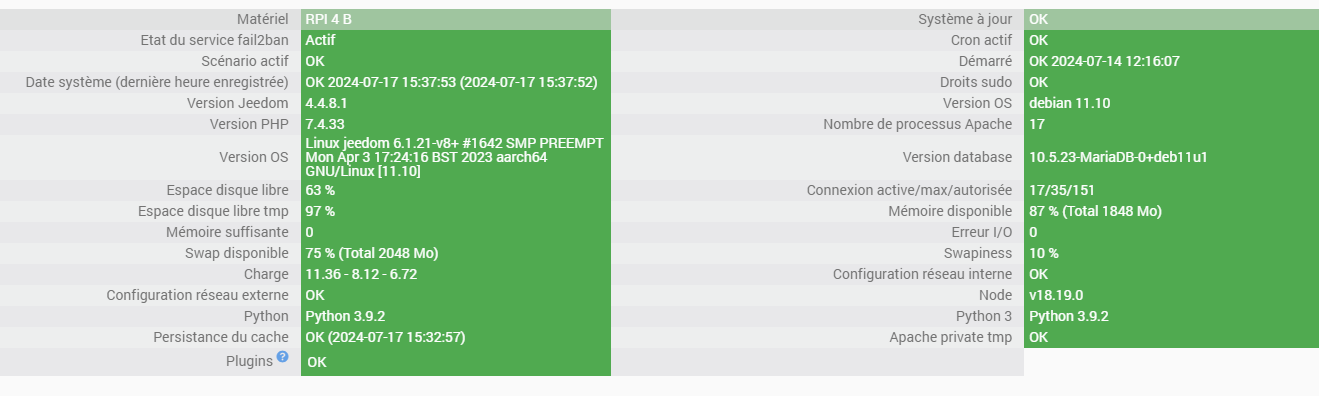

ta page santé Jeedom, please ?
et tu as quoi comme machine pour faire tourner ton Jeedom ?
Raspberry 4 avec SSD
Donc tu as avant tout un pb de surcharge sur ta machine qu’il faut analyser (avant de regarder coté Jeedom Connect).
En charge, on considère qu’au delà de 2.7 sur un RPI 4, on est en surcharge : Que veut dire l'info charge dans santé de jeedom - #3 par ngrataloup
Tu peux déjà commencer par ce tuto : Tuto - analyser les archives pour détecter des pbs (lenteurs / espaces disques)
