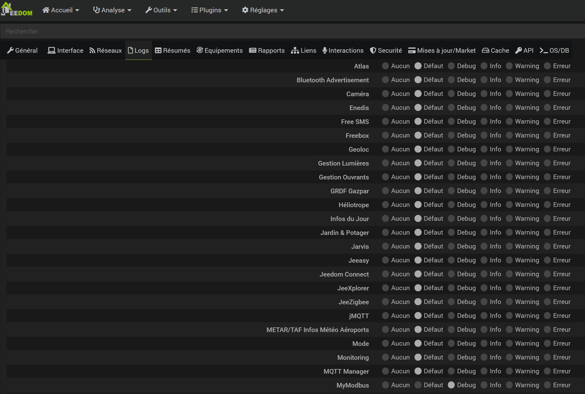

Est ce que c’est ça ? (réglages => systeme => configuration => logs

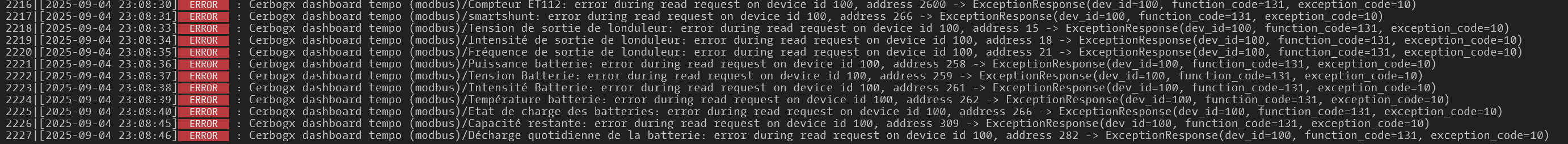

voila le fichier log de mymodbus
mymodbus_daemon.log (4,4 Ko)

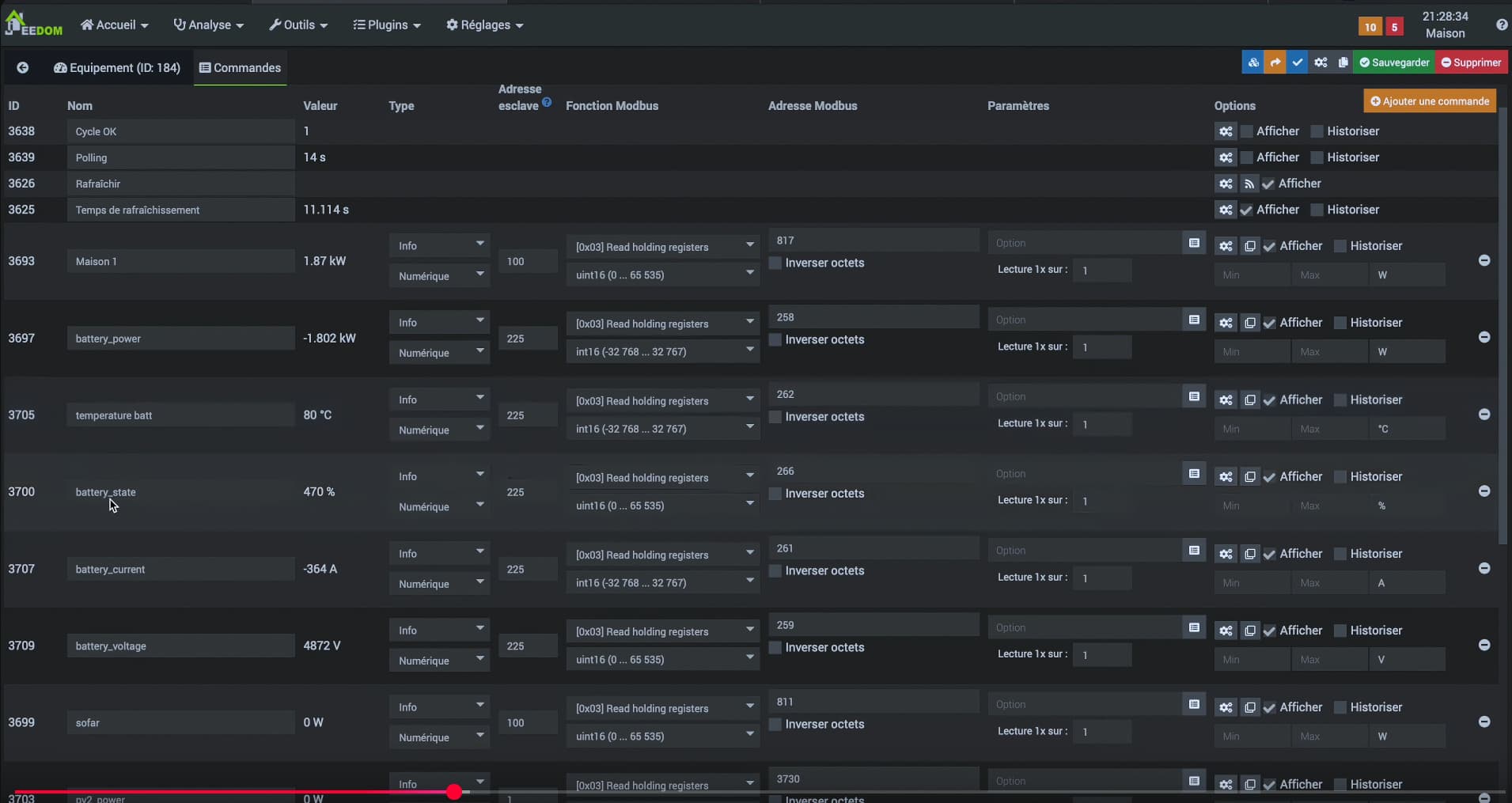

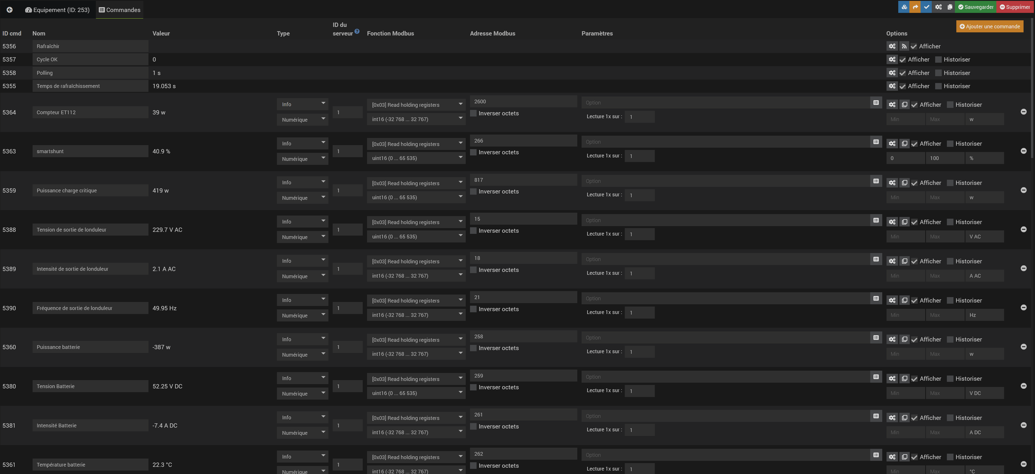

et un aperçu des commandes que vous vouliez voir:
Tout est resté figé et que ça soit sur jeedom ou sur le cerbogx, j’ai des messages d’erreur qui défile toute les secondes.
Dites moi si vous avez besoin d’autre chose et surtout comment vous les donnez…

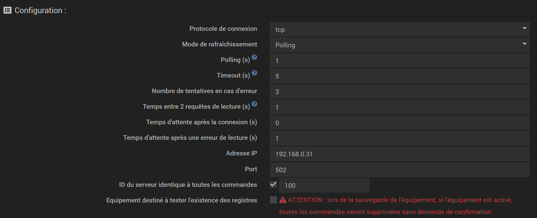

Essayez de cocher l’option ‹ ID de serveur identique à toutes les commandes › dans les paramètres de l’équipement et de mettre 100, de sauvegarder et de vérifier si la communication repart.
Source : Victron Color Control GX ModBus - #23 par Bison
Michel,
J’ai mis l’Id à 100 et le problème reste le même (au lieu de ID 1 j’ai le message id 100)

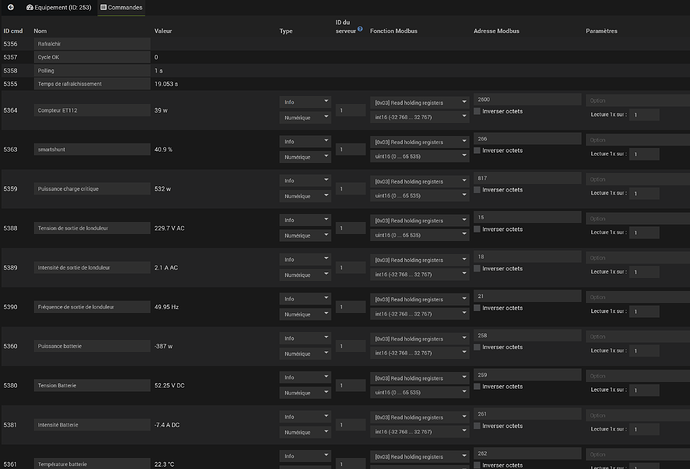

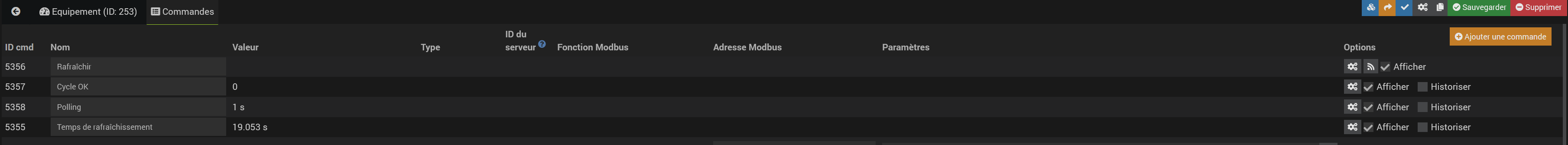

Je pense que j’ai trouvé d’ou vient le problème, toutes les adresses ID sont passé à 1 alors que normalement chaque demande à son propre ID. voila pourquoi ça ne fonctionne plus…
voila ce qu’ont devrait trouver (capture d’écran du tuto YT):
Il va falloir que je re-rentre tous les numéros.
Mais le problème (si c’est bien ça) ne sera qu’en parti réglé. Car le changement est apparu suite à la mise à jour… Je vous tiendrai au courant si ça a résolu le problème. Et si oui, ça pourra donner une piste à Michel pour corriger le tire…
