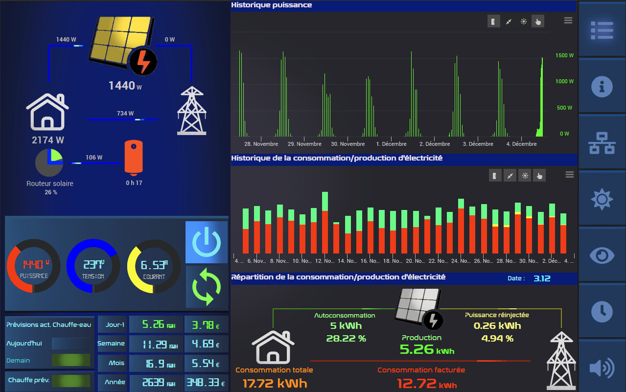

Voici un axe de réflexion en partant sur une solution autonome pas trop onéreuse que j’ai appliquée pour ma part, et qui me permet surtout de ne pas dépendre des infos fournies par mes micro-onduleurs qui ne sont pas interfaçables avec Jeedom en MQTT (des HOYMILES modèle HMS-800-2T) :
  • je récupère les informations instantanée de la consommation au niveau de la maison et de la production de mes panneaux solaires via un module Shelly EM50 PRO intégré au tableau électrique (deux voies de mesure),
  • avec ces infos, je gère mon chauffe-eau avec un routeur solaire DIY (voir ici) pour n’utiliser que la puissance fournie par la solaire en journée, et Jeedom via des scénarios pour le reste (gestion des jours rouges, des compléments de chauffe si mauvais temps, etc…).
Ca peut effectivement devenir assez complexe comme gestion au final, mais ça vaut le coup…

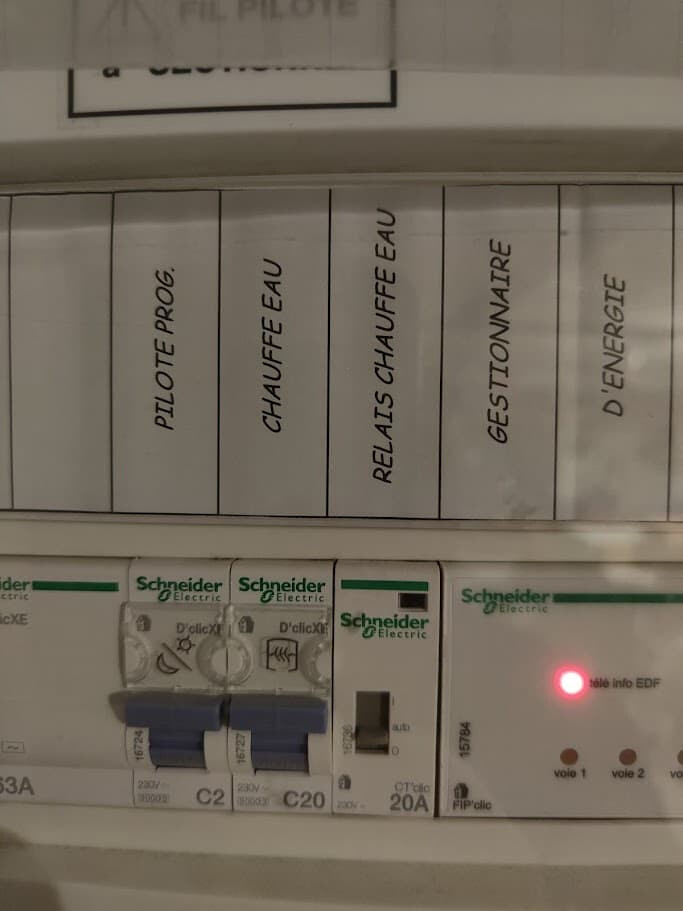

J’ai ça dans mon tableau pour ma part:
Il remplacerait donc le relai ?

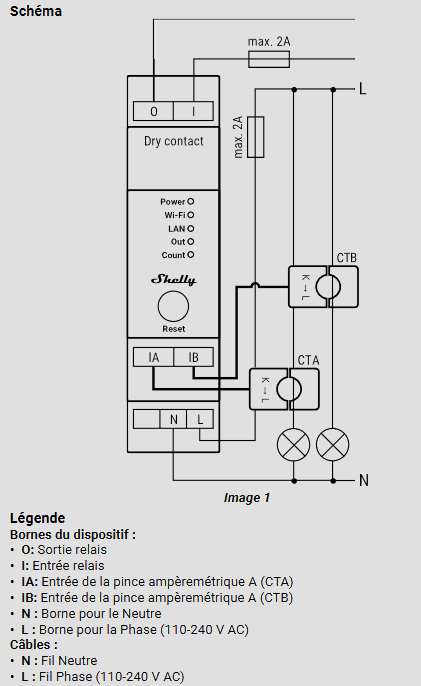

Tant que j’y suis, j’abuse: ton Shelly EM50 PR, tu le branches comment stp? (le schéma de branchement). Les deux pinces tu les branches où pour avoir toutes les infos de production et de conso stp ?

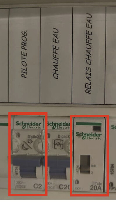

Dans ton tableau, le module Legrand 412171 remplace à lui seul ces deux modules :
Le contacteur classique de 20A donc à droite, et le disjoncteur de 2A à gauche qui sert à sécuriser la ligne vers le Linky, qui véhicule l’information de bascule heures creuses ↔ heures pleines. En effet, ce disjoncteur est déjà intégré dans le module Legrand (gain de place !).

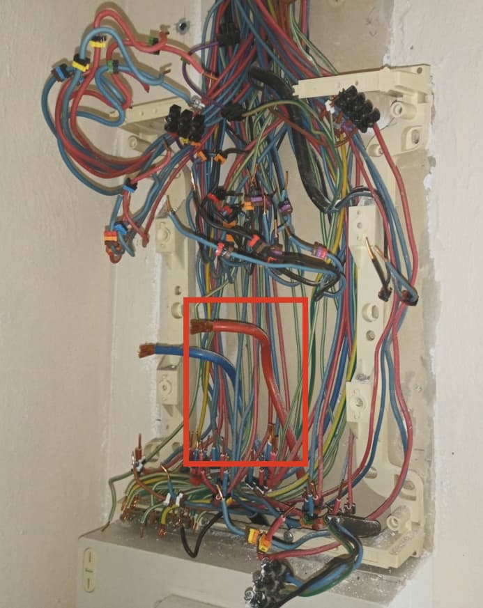

  • 1 pince prend en tenaille l’arrivée (qui est aussi le départ) de la ligne ENEDIS dans le tableau, pour mesurer ce que je consomme (par convention c’est une puissance positive) ou le cas échéant ce que je produit (on dit ‹ injecte ›) à partir des panneaux solaires vers le réseau ENEDIS (par convention, cette puissance mesurée est négative).
    Pour donner une idée à quoi ca ressemble :
Brut de fonderie…C’est le fil de phase principal en rouge
Et une fois le tableau monté

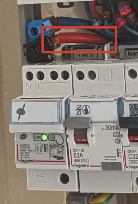

  • L’autre pince je l’ai connectée, toujours dans ce tableau électrique, à l’arrivée du fil de phase des panneaux solaires juste après son disjoncteur de protection (non visible sur la photo ci-dessus, je n’avais pas encore posé mes panneaux). Là, évidemment toute mesure de puissance ne peut être que de la production (donc répartie vers les consommateurs électriques de la maison, et/ou vers le réseau ENEDIS s’il y a surplus, les panneaux eux ne consommant rien…).
Pour le schémas de branchement, c’est dans sa doc (voir ici) :
Note : le sens de pose des pinces joue sur le signe de la puissance mesurée. c’est donc important de les poser dans le bon sens (injection <> consommation !), mais via le micrologiciel du Shelly (accès par un serveur sur son @IP), on peut facilement inverser le signe.

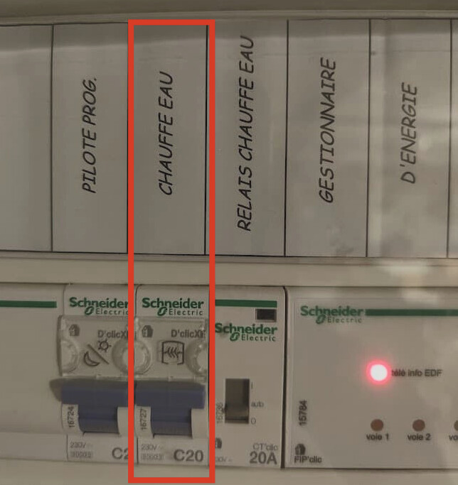

Le disjoncteur de 20A reste nécessaire et obligatoire pour sécuriser toute la ligne (le module Legrand n’est PAS un disjoncteur… S’il y a un court-circuit et pas de disjoncteur de protection ca va faire mal :tired_face:…)
Sur ton installation, c’est ce disjoncteur qui protège l’ensemble (à garder donc !):
