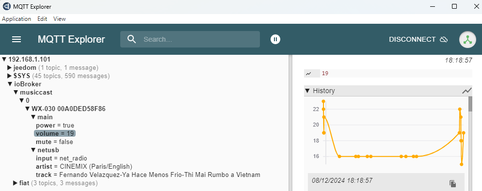

Je découvre et teste ioBroker que je viens d’installer sur un Raspberry Pi 5 qui pointe avec l’adaptateur ioBroker Client MQTT sur le broker Mosquitto installé sur mon Atlas pour Z-Wave JS (zwavejs), Zigbee (zigbee), Theengs Gateway (tgw).
Pour créer les équipements et récupérer les données du broker Mosquitto je teste :
  • MQTT Discovery (MQTTDiscovery) déjà installé pour les équipements Theengs
  • jMQTT (jMQTT) que je découvre
Bonne nouvelle : l’adaptateur ioBroker Fiat (pas de plugin Jeedom so far) va me permettre d’intégrer les données de la Fiat 500e. C’est essentiellement des commandes de type info mais il y aussi des actions possibles : mise en marche chauffage / clim avant de débrancher / partir.
J’ai aussi installé l’adaptateur ioBroker Yamaha MusicCast pour mon enceinte.
Question @znation : Comment créer dans Jeedom une commande action slider pour changer volume qui est une commande info ?
Pour l’instant je modifie le volume avec MQTT Explorer (sur le PC)
