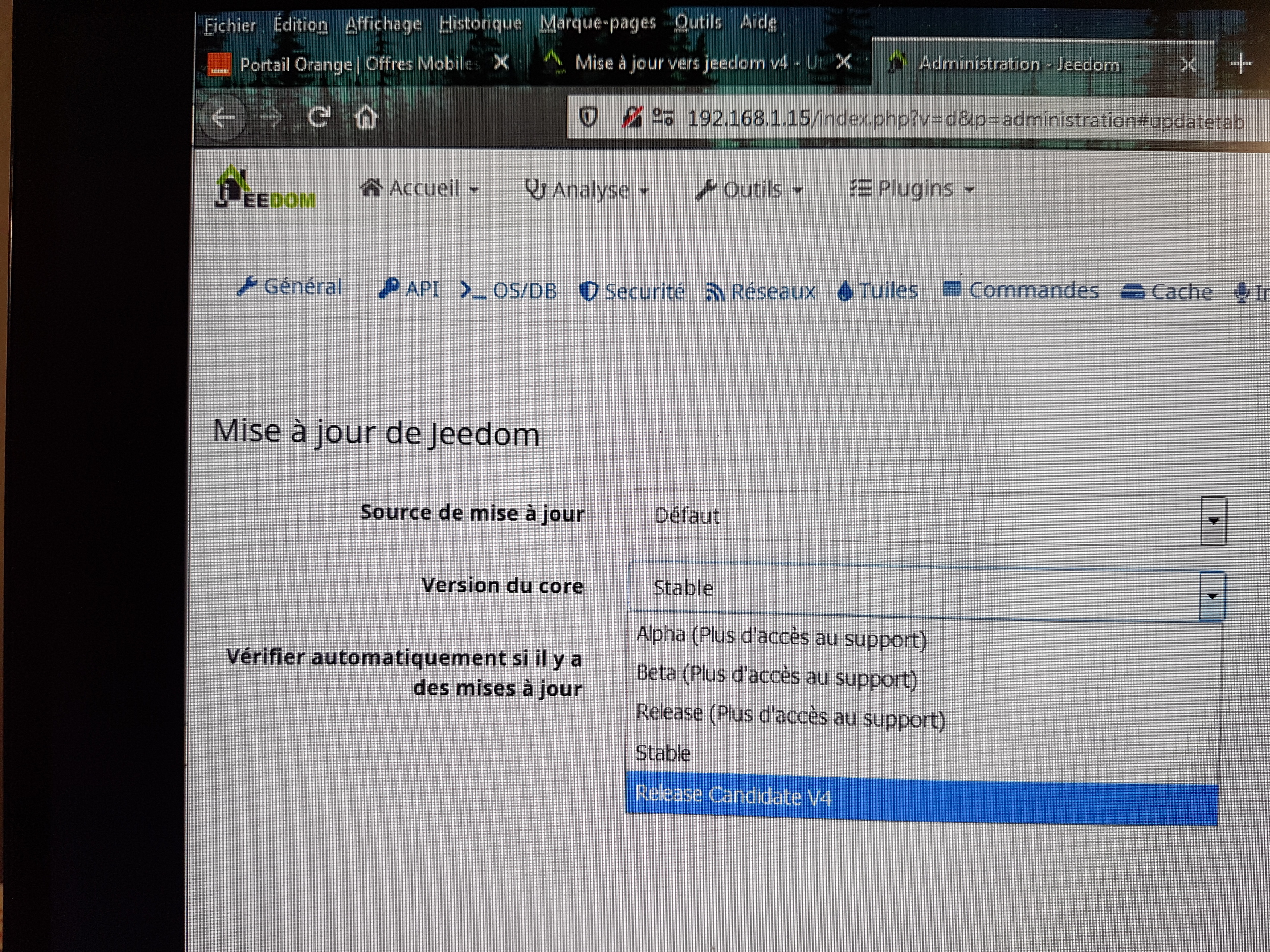

Oui tout a fait, la v4 c’est que si tu le veux en allant dans la configuration onglet mise a jour et en selectionant v4

Je suis dans l’écran « Config » « Général »
Bonjour, j’ai suivi votre méthode pour passer en v4 également mais je n’ai que la Release v4 de proposer. Il y a bien une stable de proposée mais c’est pour la 3.3.38 que j’ai déjà installée.
Relis le message de kiboost, tout est décrit. Il faut sélectionner Release Candidate V4, puis ça passera tout seul en stable.
L’écran de mise à jours affiche que je suis en version 4

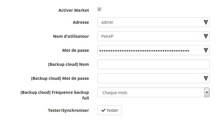

Cependant, j’ai ce message : Erreur curl sur : admin/core/api/api.php. Détail :Could not resolve host: admin
SVP Qu’est-ce que cela veux dire.
Cordialement
PeireP
A mon avis tu as un champs qui c’est modifié dans la partie configuration → mise à jour → market, l’url doit pas etre la bonne il faut mettre :
https://market.jeedom.com

D’autre part lorsque je modifie l’adresse du market en https://www.jeedom.com cette modification n’est pas enregistrée malgré ce que la sauvegarde dise que « Sauvegardée avec succès », car à la connexion suivante c’est le mot « admin » qui ré-apparait.
Voici une capture avant Sauvegarde

Le champs addresse enleve admin et mets
Merci Loic
C’est bien ce que j’ai fait. Puis je clique sur sauvegarder.
Mais, au démarrage suivant l’adresse à été remplacée par le mot « admin »
Cordialement
PeireP
C’est ton navigateur qui fait ça malheureusement je sais pas trop comment l’empêcher

Faut corriger l’URL sauvegarder puis lancer la mise a jour c’est la seule et unique solution
Merci Loic
Cette adresse et ce mot de passe fonctionnent lorsque je m’y connecte depuis un navigateur. J’atteins alors le market
J’ai fais une copie de ces deux éléments dans l’écran de configuration du market. je Sauvegarde.
le message qui apparait est :
Attention cette version change la gestion des widgets ainsi que celle des designs. Il est fortement conseillé de ne pas passer sur cette version si vous en utilisez, veuillez-vous rendre sur le blog de Jeedom pour plus d’informations Merci.
Alors j’appuie sur OK et ligne d’annonce affiche : Sauvegarde réussie
Lorsque je je demande la mise à jour : le message :« Attention vous quittez une page ayant des données modifiées non sauvegardées. Voulez-vous continuer ? »
alors que je valide « Continuer » ou « annuler » Je suis renvoyé à l’écran des mises à jour.

On va reprendre
- sur la page d’administration de jeedom tu vas dans mise a jour tu passe sur release v4 et tu vérifies que l’URL est bonne tu valide la popup d’alerte sauvegarde bien quitte la page pour aller sur la page de mise a jour en ignorant l’alerte de données non sauvegardé
- dans le centre de mise a jour tu cliques sur mettre a jour et validé la popup en cliquant sur ok
