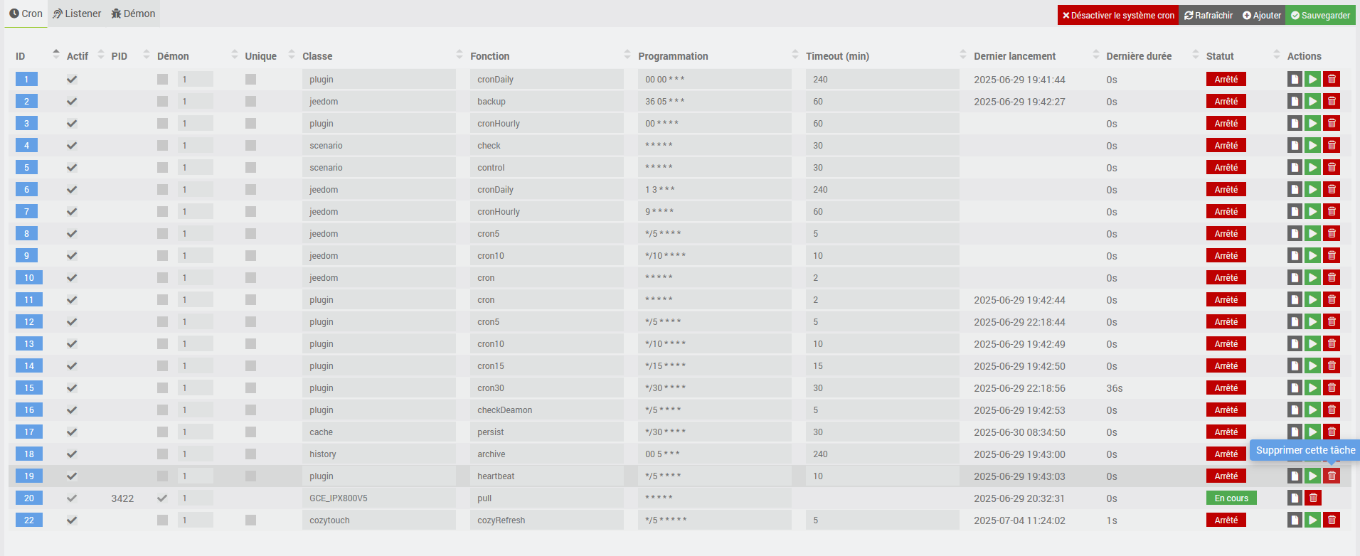

Bonjour à tous, je débute sur jeedom. J’ai une passerelle cozytouch où j’arrive à récupérer les infos de ma VMC et mon ballon d’eau chaude mais le plugin ne fait pas la mise à jour tout seul. Si je veux les dernières valeurs, il faut que j’aille lancer la tache dans le moteur de taches. Mais il ne se relance pas toute seul.
J’ai essayé de modifier un peu la cellule programmation mais cela change rien.
Merci pour votre aide.
Pourriez-vous donner toute la page configuration ? Les informations partielles cela ne vous aide pas.
voici :
Essai de modifier en */5 * * * * (seulement 5 paramètres et non pas 6)
Cela ne change rien.

L’heure du dernier lancement ne change pas et reste [en cliquant sur "Rafraichir] (même après 5 ou 10mn) toujours à l’heure où tu l’as exécuté manuellement ?
Pour Debian 12, Vedrine avait travaillé dessus, fait une PR et cela avait été validé par le développeur donc on peut considérer qu’il est compatible avec cet OS.
Oui. L’heure du dernier lancement ne change pas sauf si je lance manuellement et les données remontent également.
C’est étrange.
On peut pas programmer pour que la tache se lance toute seule ? Je connais pas trop encore.
Est-ce normal aussi pour les autres CRON?
Bah justement il y a rien de lancer c’est normal ou pas ?

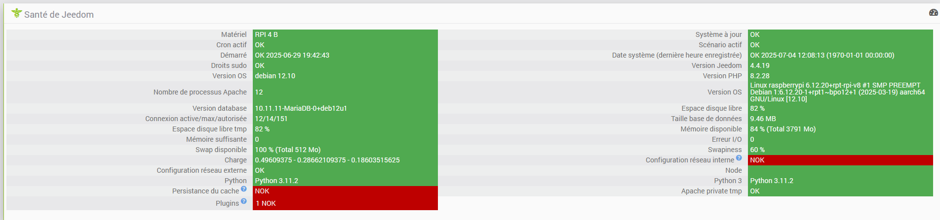

corrigez les erreurs surtout:
  • persistance cache
  • config réseau interne
=> voir info bulle à coté de l’erreur
et fournir page config réseau
pour le persistance cache, c’est un peu la même chose je pense. Je lance la tache et l’erreur se retire mais au bout d’un certain temps elle revient puisque la tache ne se lance pas.

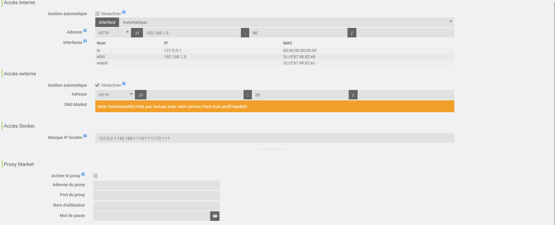

Voici la page Réseau :
Il faut parameter la bonne interface. Actuellement vous avez automatique et c’est connu pour ne pas toujours fonctionner.
Ok. C’est fait. ça peut avoir un rapport avec mon soucis de mise à jour automatique ?

Je pense que tout le « moteur de tâche » (un master cron dans le crontab) ne tourne pas; ca explique les crons jeedom qui ne sont pas exécuté, le cache etc
Essayez de faire une mise à jour core même si rien n’est proposé et ensuite redémarrez la box
Si le problème persiste il faudra investiguer plus

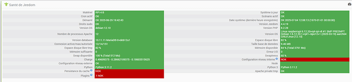

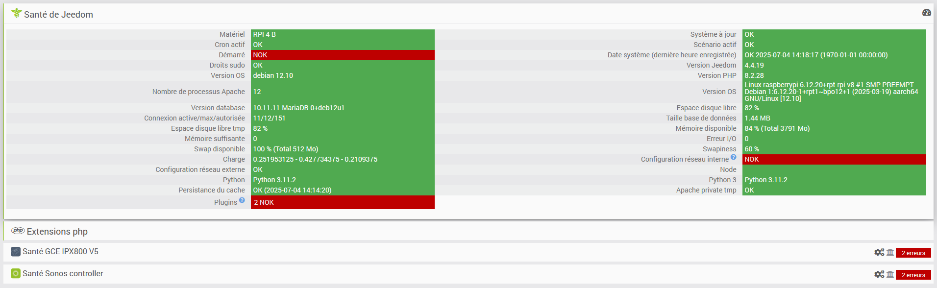

donc j’ai fait la mise à jour et maintenant j’ai ça sur la page santé :
Je comprends rien :joy:
J’ai redémarré jeedom aussi
