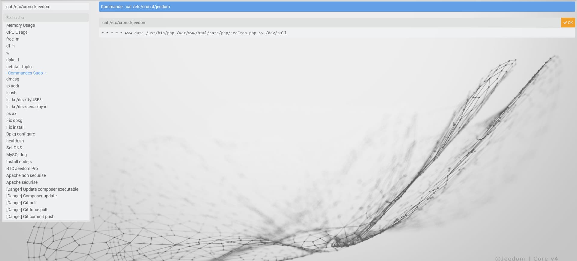

cat /etc/cron.d/jeedom
Ca devrait donner un résultat similaire à celui ci si c’est ok :

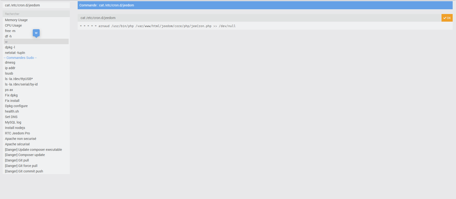

j’obtiens ça :
Est ce que ça pourrait être une question de droits d’accès au fichier ?
Comment à été installé ton jeedom ?
Via une image ? Via le script officiel d’install ?
Car normalement, le script d’installation crée un user « www-data » et met les crons de jedom dessus, or la on voit que le cron n’est pas sur cet user …
Je pense que ça peut quand même être source de pas mal de soucis …

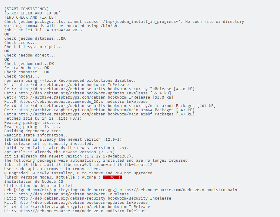

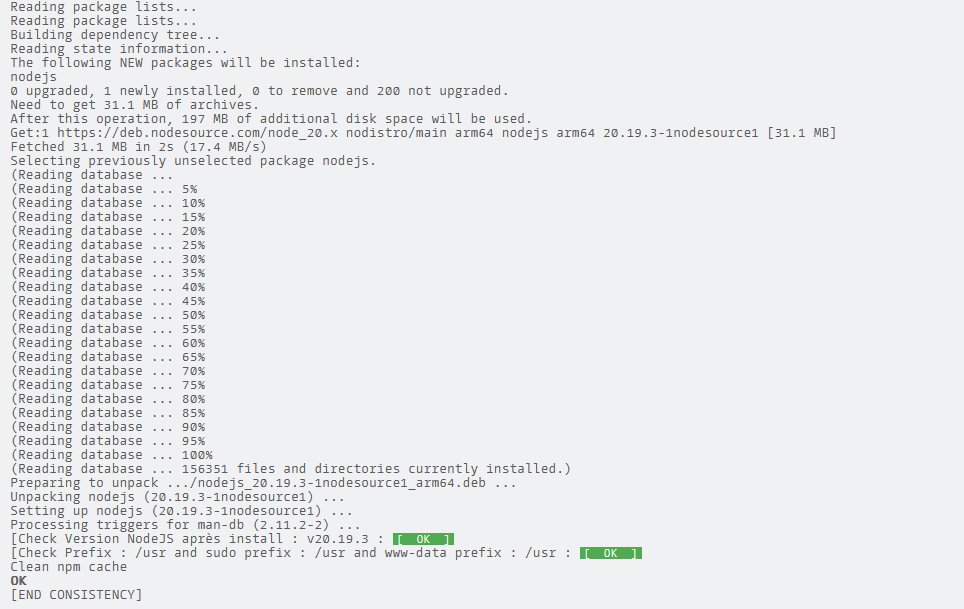

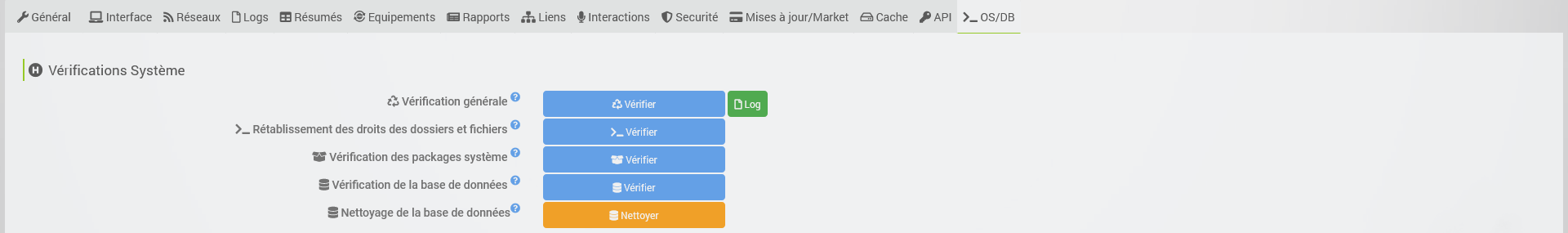

Tu peux lancer une vérification générale depuis le menu OS/DB et poster le résultat ici ?
Voici :
