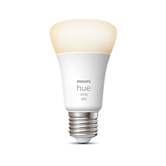

Je rajoute une image pour la lampe LWA024 (A60 - Ampoule connectée E27 - 800) :
Hue-A60-E27-800

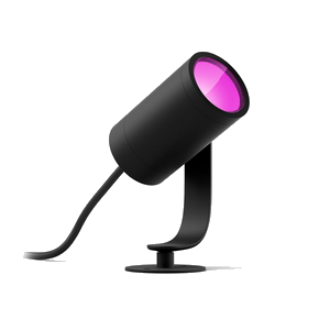

Image des spots extérieur Lily
1741430P7
il faudrait les mettre avec les 3 noms 1741430P7.png 1741530P7.png et 1742830P7.png car suivant qu’on les achète par un ou par 3 ce n’est pas la même référence qui est détectée par le plugin !

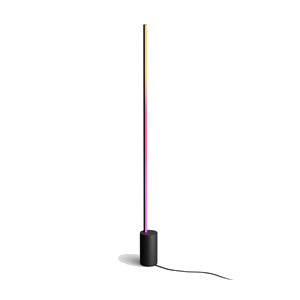

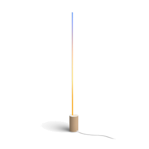

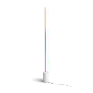

Image des luminaires Signe Gradient Floor en blanc (915005987101.png) noir (915005987201.png) et bois (929003479701.png)
915005987101
915005987201
929003479701

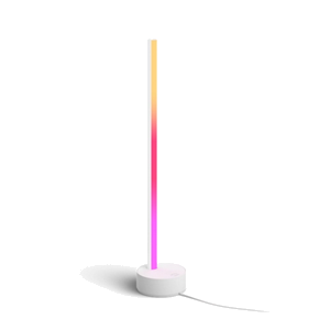

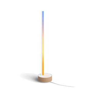

Images des luminaires Signe gradient table en blanc (915005986901.png) noir (915005987001.png) et bois (929003479601.png)
915005986901
915005987001
929003479601
