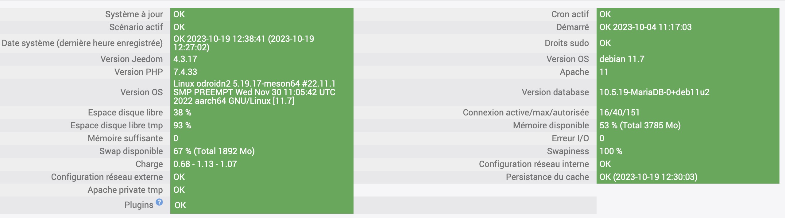

Je viens de faire un test sur deb11 avec une v4.4 en beta.
Je l’ai relancée 2 fois cette mise à jour, j’ai toujours le même log avec le check nodejs Ok en v16.20.2

Je préfère vous le dire car ce sujet semble poser souci et je ne sais pas si en v4.4beta ou alpha c’est normal logique, un oubli, un souci chez moi, je ne maitrise pas du tout ce truc.
Et dans la même logique que prfalken juste pour un témoignage informatif, j’avais aussi refais une install du core 4.3.17 lors des pb avec la maj zwavejs et ma version de nodejs n’a jamais bougé.
