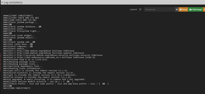

Mise à jour Nodejs
idem c’est pas normal, je pense que le core lance un autre script que celui dans resources…
en 4.4 j’ai vu que le script consistency a été mis à jour pour relancer le script install_nodejs.sh, tu peux lancer consistency pour voir ?
oui pour toi ça doit être bon
je viens de voir que le core en branche beta avait une erreur corrigée pourtant en alpha semaine passée, j’ai fait le PR @loic tu peux merger ? donc ceux qui sont en beta ça explique le problème, mais pas les autres
vm deb11, core beta v4.4
Via onglet os db je viens de lancer consistency
je reprécise que j’ai lancé la mise a jour du core 2 fois d’affilée avant…
donc y a bien anguille sous roche concernant nodejs qui reste en v16
@loic je vois qu’il y a une branche revert-2307-beta qui indique v15 aussi, et que tu l’as mergée en beta, je la corrige ? c’est peut-etre elle qui a remis la v15 en beta
non j’ai expliqué plus haut (ya un PR j’attend que loic le valide) mais c’est hors sujet car beta :wink: et @leojeedom est en stable

J’ai fait le merge et monté l’alpha en beta normalement tout est bon
OK merci Loic, je teste et je reviens vers vous
Je viens de faire l’upgrade du core en beta 4.4
Tout à l’air ok, nodejs upgradé.
Voici le log au cas ou
0 upgraded, 0 newly installed, 0 to remove and 3 not upgraded.
[Check Version NodeJS actuelle : v16.20.2 : [  KO  ]
