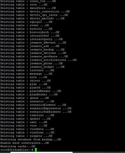

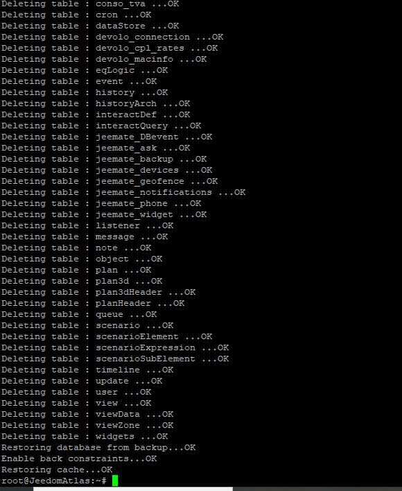

Je viens de lancer un backup via putty car j ai peur que tous mes équipements zigbee se dissocient …
Il faut que j installer Jeedom sur une VM de mon NUC ; sa m évitera ce temps trop long lors d un bug mais mon souci est de pouvoir transférer tous mes équipements Zigbee de ma box Atlas vers ma VM , j ai acheté la clé clé SMLIGHT SLZB-06 qui est sensé être le même protocole que la box atlas mais c est une usine a gaz pour un novice comme moi !
Je ne devrai pas avoir une phrase de type backup sucess ?
Car toujours pas accès a ma box ?

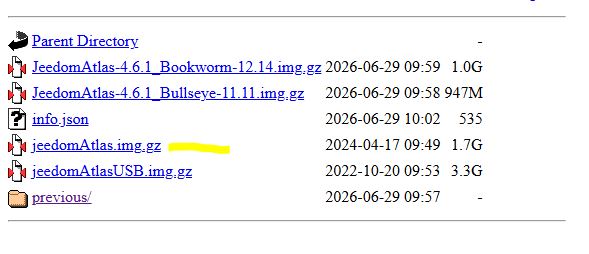

Sa ne passe pas en mode rescue; je suis deg; je peux tenter ceci a ton avis :
NFORMATION
Pour préparer «manuellement» une restauration automatique, sans passer par l’utilitaire Jeedom, il suffit d’envoyer une image système compatible renommée en JeedomSystemUpdate.img.gz dans le dossier /install/update de Jeedom (/var/www/html/install/update/JeedomSystemUpdate.img.gz).
c est cet image que je dois envoyé via filezilla ?
2 possibilités :
  • soit tu pars directement sur Debian 12, alors c’est la première image
  • soit tu remets pour l’instant Debian 11, alors c’est la deuxième image
Mais attention à ce que j’ai dis plus haut.
akenad :slight_smile:
ok je pensais mettre l image jeedomAtlas.img.gz sachant que ma sauvegarde est en 4.5.2 et non en 4.6.1 ?
Si je pars en debian 12, pas de souci pour ma restauration ?
Par avance merci
jeedomAtlas.img.gz n’est utilisable qu’avec l’ancienne procédure de restauration système.
donc pas avec la nouvelle procédure de restauration système ici : https://doc.jeedom.com/fr_FR/installation/recovery
dont tu as mis un extrait plus haut.

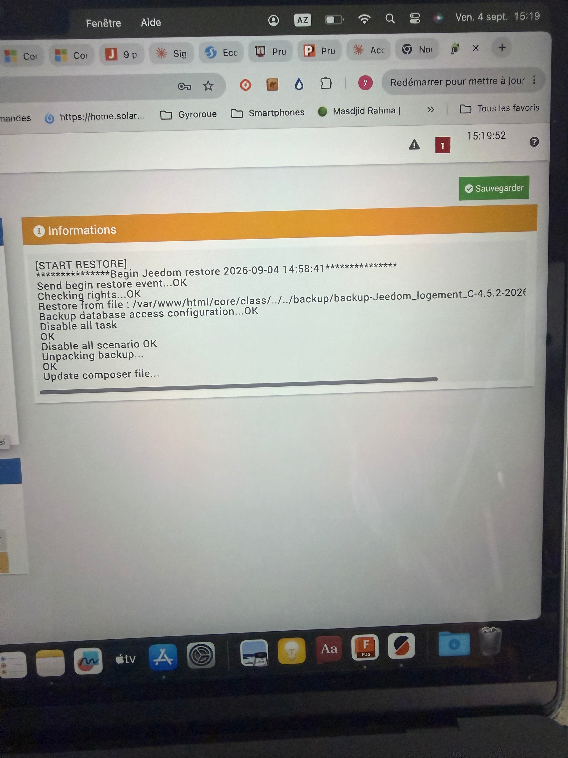

Bon j ai réussi réinitialiser ma box avec le fichier image 4.5.2 mais impossible de restaurer la dernière sauvegarde !
J’essaie avec une sauvegarde d’avant hier mais je ne suis pas certain que cela soit normal depuis 14h58 d’être bloqué à la ligne update composer file….
