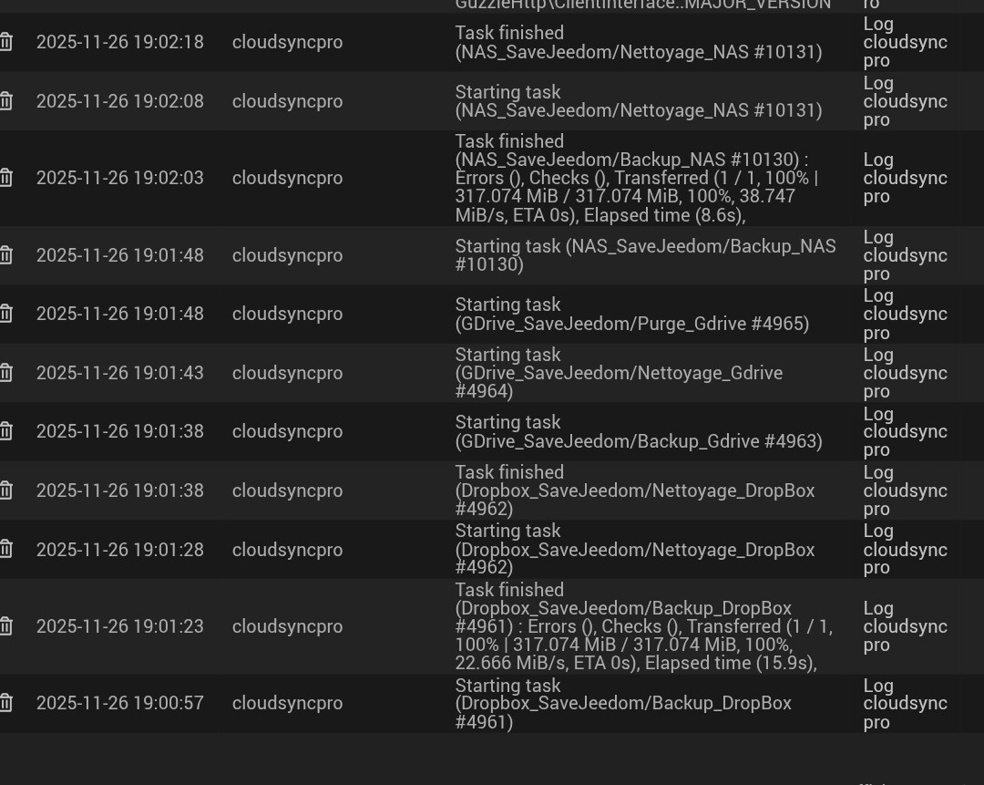

J’ai migré ce jour sous jeedom stable 4.5 et depuis je reçois les notifications dans le centre de messages jeedom a chaque lancement de sauvegarde sur des clouds Dropboxx Google, nas.
Page santé :

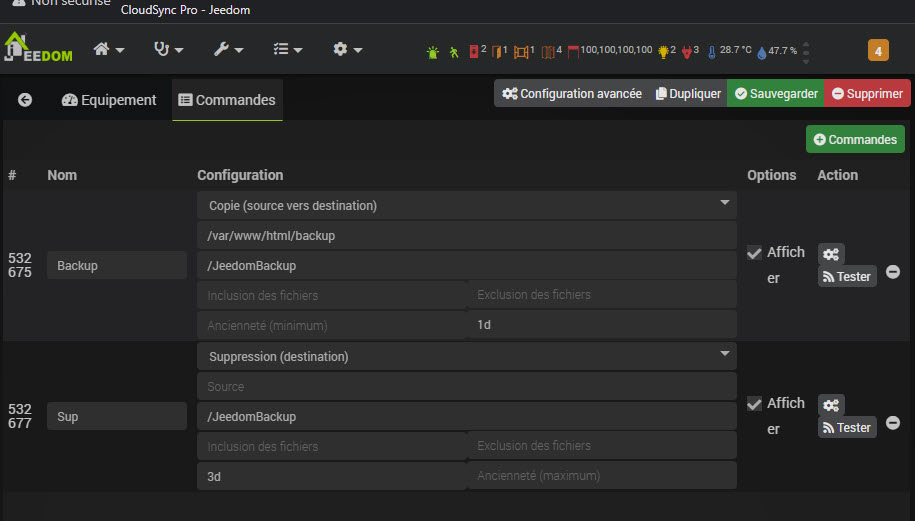

La config de l’équipement pour Gdrive:
