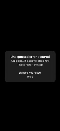

J’ai mis à jour l’application JeeConnect ce sur sur mon iPhone en version26.1
Depuis je ne sais plus ouvrir l’application, elle s’ouvre, affiche le message, et se ferme.
Mon Atlas est à jour et le plug in aussi

Même problème pour moi.
Jai désinstallé l’application et réinstallé, après l’étape d’identification ça plante, par contre les notifications fonctionne toujours!
Une version corrigée est en cours de validation sur l’app store

Et bien, pas pour moi. (Ios26.1)
Quand je clique sur l’icône JeeConnect, j’ai le message ci-dessus, et rien d’autre.

bon je viens de passer 1 heure à refaire mes grilles, et pam, à nouveau un blocage complet de l’app
df820bf15dd5346f65d3b5f37c51b4b2c625545f_2_230x500
j’arrete les frais pour l’instant, et j’attends la mise à jour de l’app.
et à nouveau accès DNS jeedom KO, comme hier lors de l’incident OVH, sauf que jeeconnect ne s’en remet pas une fois les accès rétablis.

et quand j’étais en train de les refaire, j’ai eu un incident fibre chez moi, donc accès via les dns jeedom KO, et même une fois l’accès internet rétabli, l’app jeeconnect reste en erreur, et je dois à nouveau la supprimer, la réinstaller, recuperer une sauvegarde (et refaire mes grilles).
l’app jeeconnect se bloque en erreur dés que tu tente un accés à distance avec ton jeedom inaccessible, et ne se rétablit jamais, même une fois l’accès à ton jeedom rétabli.
