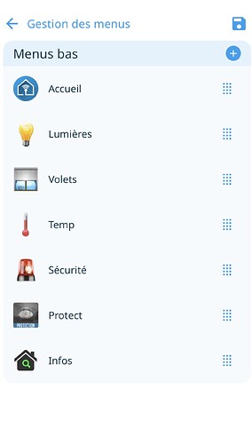

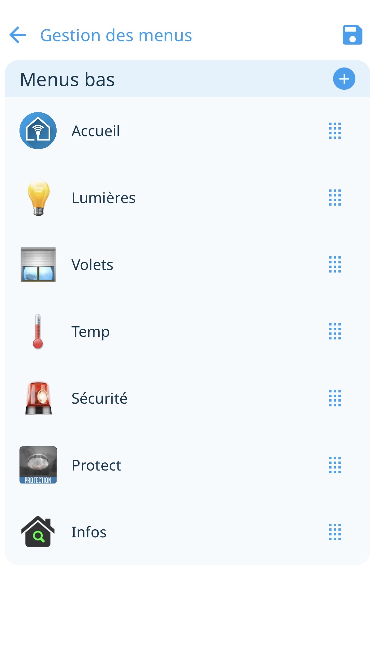

est-ce que tu as des menus haut ou bas ?
Pas sûr de ce que tu veux savoir…
Je te laisse voir :slight_smile:
Quand tu vas dans préférences, gestion des menus, tu as quoi qui apparaît dans le menu haut et dans menu bas ?
J’ai uniquement Menus Bas

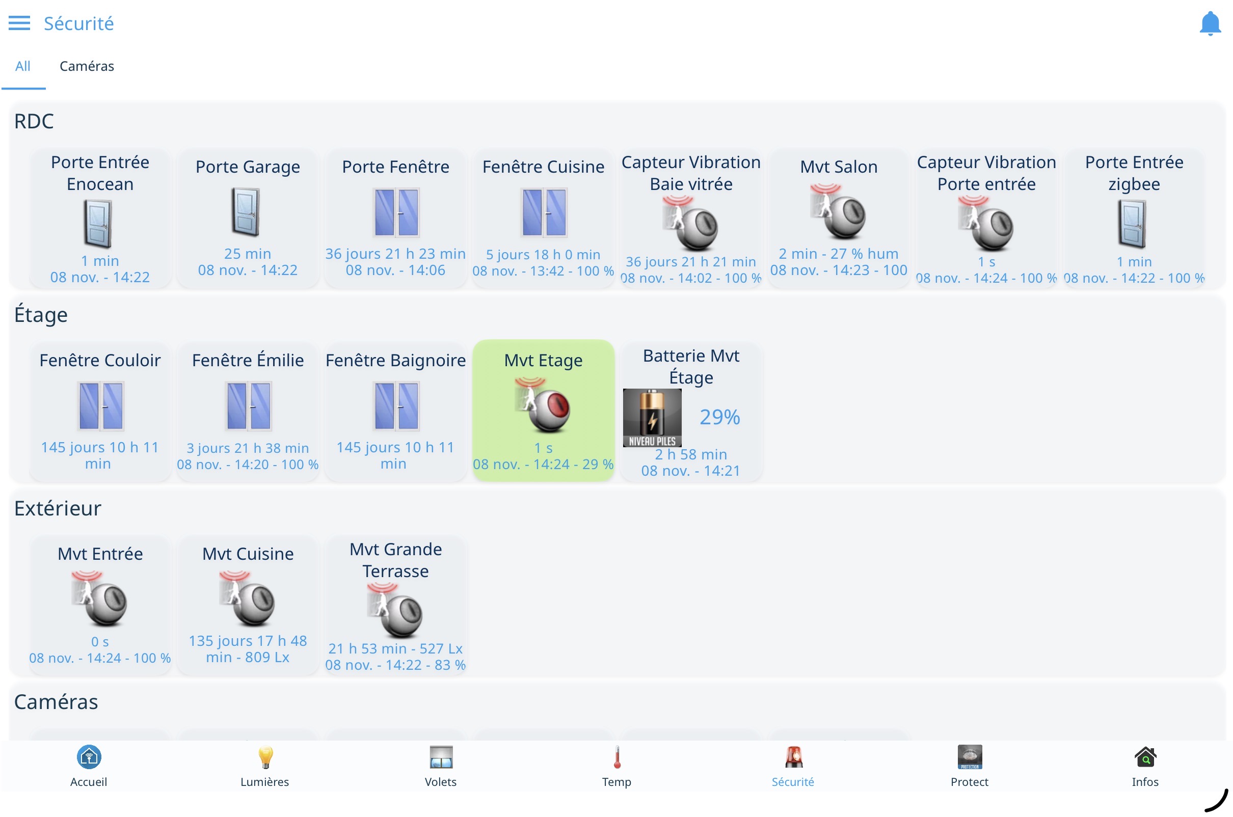

non tu as les 2 …
des menus bas (accueil, securite, …) , dans lequels il y a des menu hauts (all, cameras)
