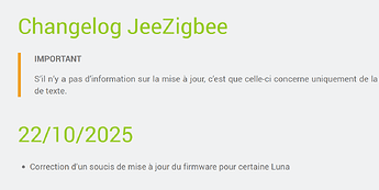

Au temps pour moi, je n’avais pas remarqué qu’une mise à jour datait du 22 Octobre :wink:
Une nouvelle mise à jour date du 24/10/25. Depuis lorsqu’on essaye d emettre à jour le FW de la Luna, le message est :

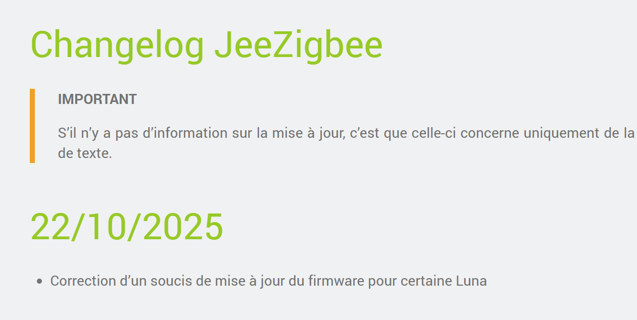

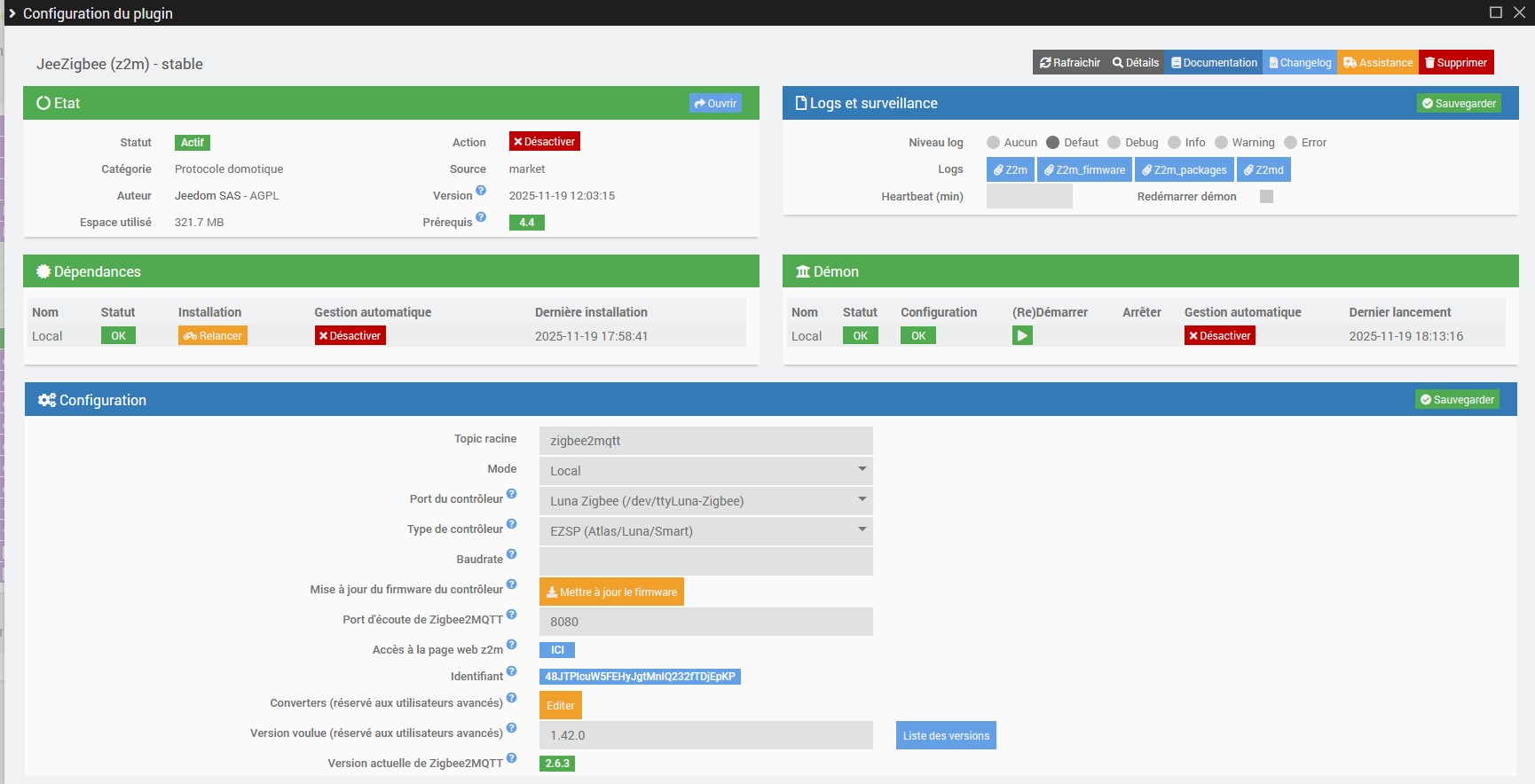

Je pense que c’est assez clair : ils se sont rendu compte qu’il y avait encore un bug avec le FW Zigbee de la luna, le temps de le corriger ils ont rajouté ce message pour éviter les demandes de support permanentes.
On attendra encore un peu pour retrouver (peut-être) un ZB stable.
Je peux confirmer que la dernière mise à jour permet l’update du firmware du zigbee de la Luna malgré des ERROR dans le log de la mise à jour.
Comme indiqué dans le changelog :
  1. Mettre à jour le FW sur la page configuration du plugin z2m
  2. Supprimer la « Version voulue »
  3. Changer le « Type de contrôleur » en Ember
  4. Sauvegarder
  5. Relancer les dépendances
  6. Relancer le plugin s’il n’est pas en Auto
Et voilà!

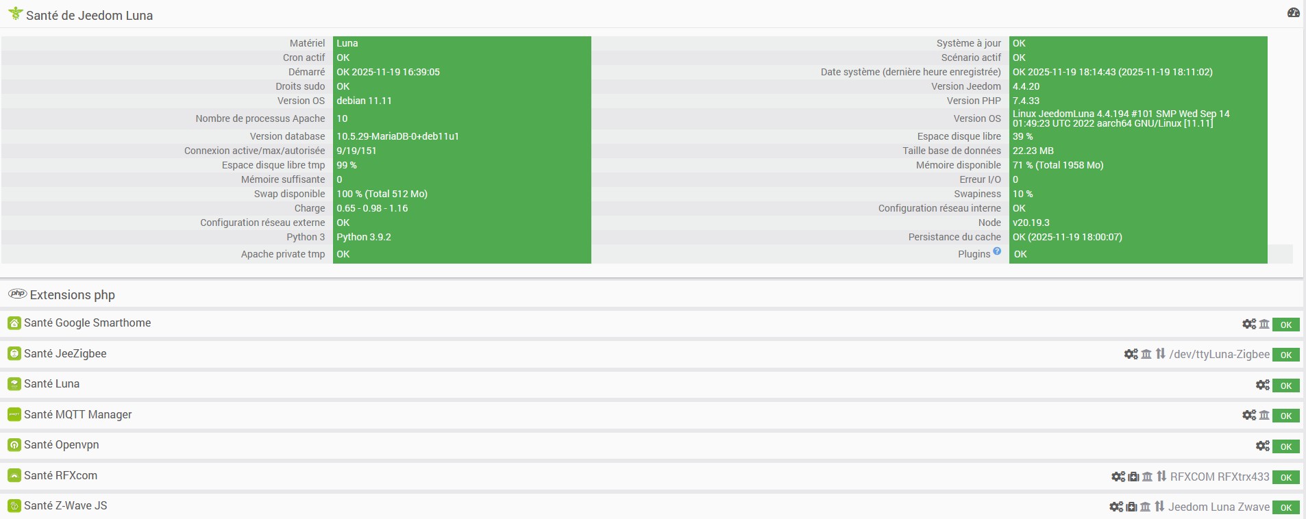

Je dois jouer de malchance, car je continue à faire partie du lot de Luna (acheté en juin) rebelle !!!
j’ai donc fait la dernière mise à jour du plugin JeeZigbee proposée aujourd’hui : 19/11/2025 12H03… sans message d’erreur.
Puis j’ai lancé la màj du firmware… qui s’est déroulé avec pas mal d’ « ERROR »

Je suis passé en « Ember », ai sauvegardé… et relancé les dépendances…
Depuis, c’est une « catastrophe », le Démon passe son temps à se relancer, sans aucun succès
Même si je suis repassé en mode « EZSP » et version 1.42.0 (au lieu du 2.6.3 qui était apparu)
MERCI de VOTRE AIDE, je suis un peu/beaucoup désemparé…
Je n’ai plus accès à la page web z2m (en cliquant sur [ICI]… mais ça doit être vendu avec :disappointed_relieved:
Je vous livre les pages « Santé » et « configuration de JeeZigBee » juste après avoir relancé le Démon… ce qui ne dure pas
Merci de m’aider…
et bonne soirée
J’espère avoir bientôt votre attention pour sortir de cette situation de plantage JeeZigBee, suite à màj du firmware…

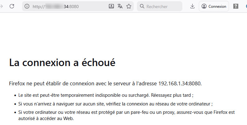

Anticipant vos questions de version, etc (qu’on trouve via l’ « Accès à la page web z2m »), je suis confronté, comme je l’ai dit - aussi - à l’impossibilité d’accéder à la page z2m !!!
Je me pose la question de savoir si ce ne peut être lié à une adresse non conforme :
En effet, en cliquant sur [ICI] dans le plugin JeeZigBee, j’atterri sur mon adresse IP + « :8080 »
S’agit il d’une adresse normale ?
Merci de m’aider
Essayez, dans le plugin Jeezigbee, de remettre ember et la version 2.6.3, sauvegardez puis relancer les dépendances
Bonjour Pitt13,
C’est ce que j’ai fait il y a moins d’une heure… sans succès !
J’ai l’impression que la màj du firmware a été « partielle », et qu’elle plante :sob:

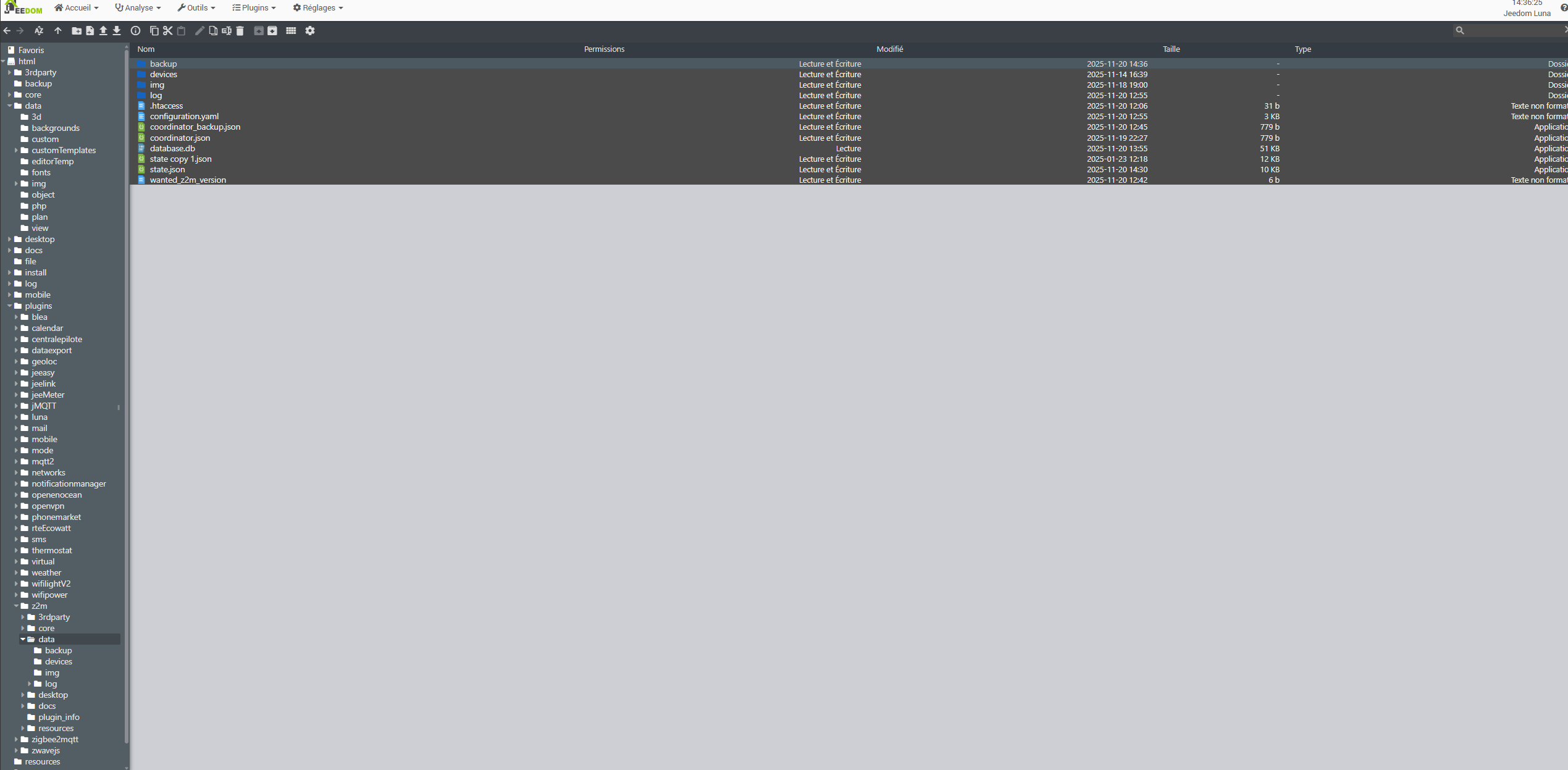

Le chemin des fichiers dans l’éditeurs :
