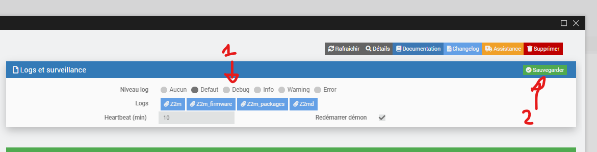

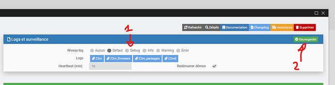

Pouvez vous passer en « debug » (n’oubliez pas de sauvegarder)
et reposter le log ensuite svp après quelques minutes d’attente?
Oui, j’étais déjà en debug. Je peux poster les autres logs si vous voulez.
