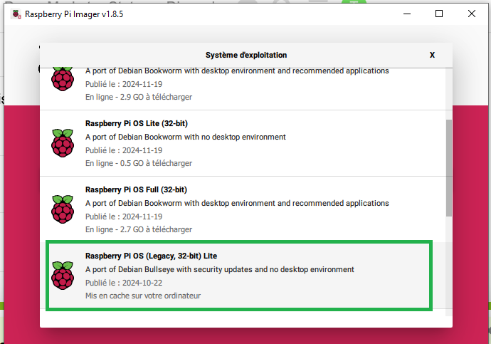

voila le moment ou je me lance à passer de debian 10 à 11 sur mon rpi 3
J’ai suivi ce tuto:

Mais il me refuse la connexion avec le login pi & mdp raspberry
je demande si j’ai bien pris la bonne version de debian 11 car il n’y a pas trop d’info la dessus et pas simple de choisir la bonne .
j’ai pris version light et Bullseye
Voir ci dessous
DEBIAN11
merci de votre aide
c’est normal, ce n’est plus comme cela qu’il faut procéder
ssh s’active via le tool que vous avez utilisé pour graver l’image et le nom d’utilisateur & password sont à définir dans ce tool également; ce n’est plus pi/raspberry
Dans pi imager, tu dois personnaliser les identifiants de connexion, ecran juste avant l’ecriture sur disque

dans le logiciel Raspberry Pi imager
tu as une partie configuration ou il te faut renseigner la partie SSH (utilisateur et mdp)

Il ne faut plus créer de fichier SSH, cette méthode n’est plus acceptée sur les Debian 11 et 12.
Il faut effectivement créer la connexion SSH depuis le logiciel Raspberry Pi Imager.
C’est ici :
C’est visible au moment de graver.
