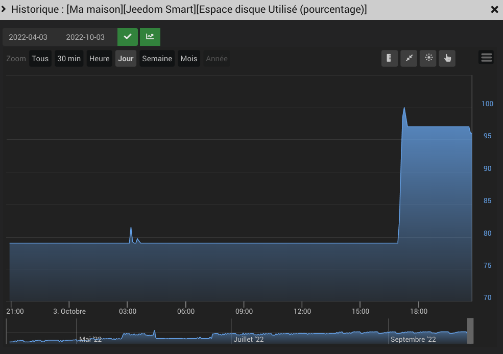

Mise à jour d'aujourd'hui : passage de 80% à 97% d'espace disque utilisé!
La mise à jour d’aujourd’hui du plugin zigbee m’a quasi utilisé toute la place restante sur ma box Smart… Je suis passé de 80% à 97% de place occupée…
J’ai lancé la commande apt-get autoremove mais ça ne m’a fait redescendre qu’à 95%… Que faire pour retrouver un peu de place ?

Après redémarrage, je suis remonté à 96%… Mes backups sont limités à 500mo.
Je voudrais bien savoir comment une maj de plugin peut prendre 16% de la place !

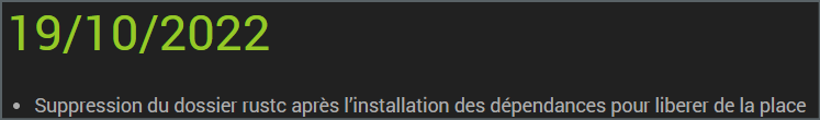

J’ai eu une réponse du support : on peut bien supprimer ce dossier sans danger.
Pour ceux qui ne connaissent pas la commande, en ssh, il faut taper :
rm -r /root/.rustup/
Merci pour le retour, d’autres l’on fait au pif avant, cela n’a pas d’incidence chez eux.
