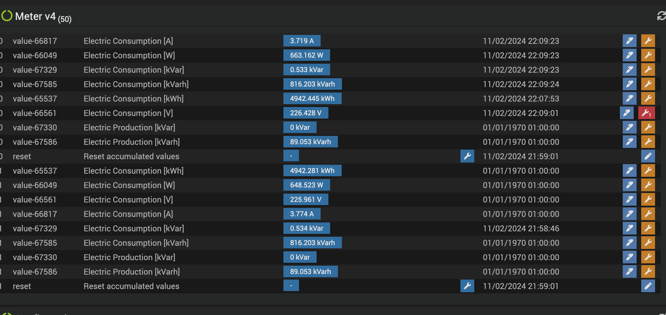

je viens de m’appercevoir que mon ZW095 - Home Energy Meter - Gen5 ne mettait pas a jour certaines données dont le voltage par exemple depuis quelques jours.
en faisant un test j’ai mis un spooling sur la partie voltage et dans ce cas la valeur remonte toutes les minutes.
je vous laisse un screen ci dessous :
Auriez vous une idée de qui a pu se passer?

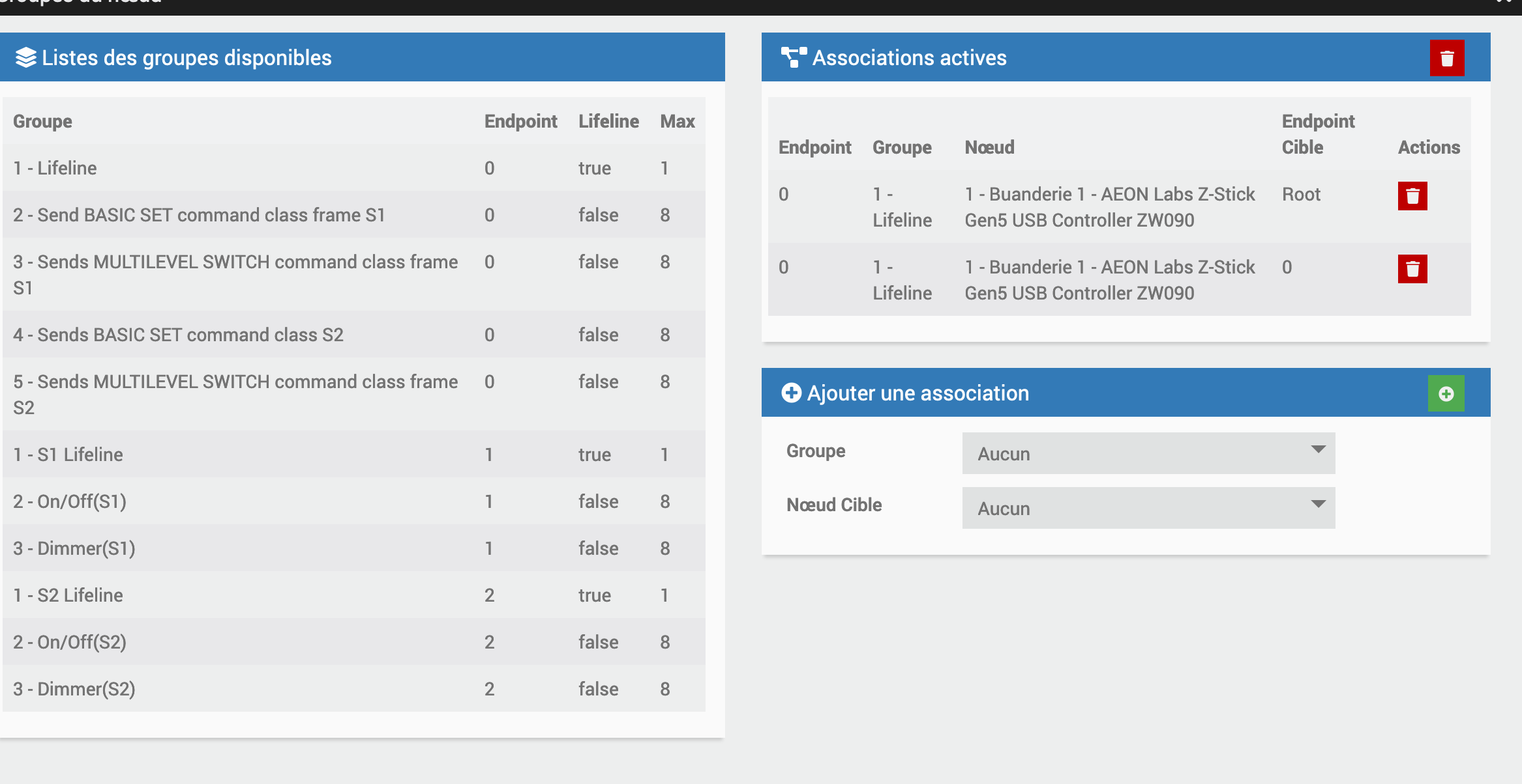

Je pense que to contrôleur a disparu des associations actives (lifeline).
Cela semble relativement fréquent sous zwavejs et avec certains modules.

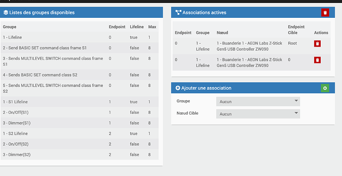

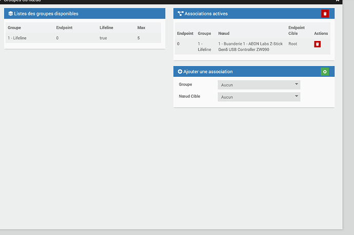

Bonjour @Madcow effectivement en regardant mon etat de groupe j’ai deux situations.
Celle concernant le ZW0095 qui presente ce type d’association
et celle de mes modules plus classique Fibaro qui presentent celui ci

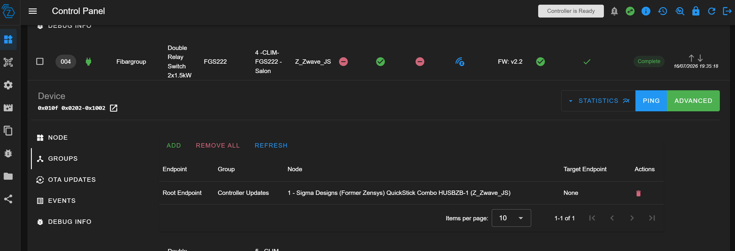

hello pour info j’ai modifié les valeurs dans zwave js controlleur et pour moi ca a fonctionné
Ajouté le groupe root
Root Endpoint Controller Updates 1 - Sigma Designs (Former Zensys) QuickStick Combo HUSBZB-1 (Z_Zwave_JS) None
