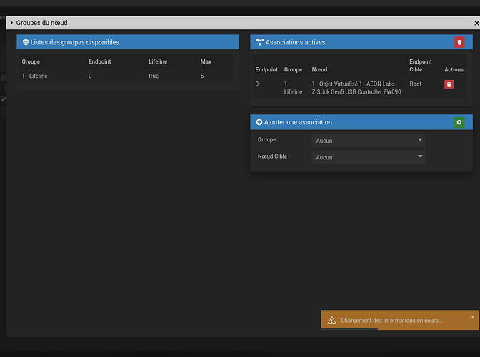

A force de tout touchez de partout je suis tomber sur « groupes » >> « association active » et j’ai constater contrairement a d’habituer qu’aucun nœud n’était établie. j’en est rajoute un manuellement ma cle zwave.
Et la c’est tout bon!!! le module se réactualise bien.
Par contre ça c’est produit que pour ce module, les autres RAS.

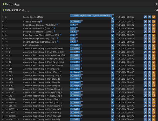

Ci joint les réglage fonctionnel
J’ai fait un test. j’ai supprimer l’association active. Ça fonctionne.
Mais ça ne fonctionne plus si je redémarre le module Zwavejs âpres la suppression.
Apparemment il ne n’arrive plus a le crée automatiquement pour ce module.

J’avais le même problème, j’ai fais pareil:
suppression des groupes sur le ZW095
sauvegarde
synchronisation
Réassociation du groupe sur le ZW095
sauvegarde
synchronisation
J’ai bien les infos qui remontent toutes les 5 secondes désormais.
