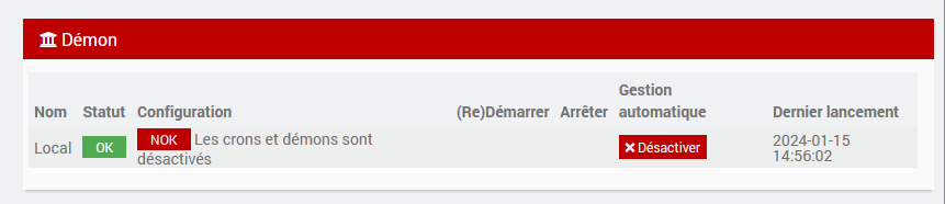

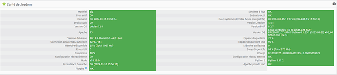

ensuite l’interface jeedom j’ai une page blanche, il trouve plus rien forcément
santé avant l’update
apt à jour
j’ai du aussi stopper certains démons moi-même (les jeeApi qu’on voit), il les a pas fait avant la mise à jour…

je ne sais plus, quand on update le core, les démons sont sensés se stopper non ? je vois bien le message dans la config du démon qui dit que c’est stoppé mais la date de dernier lancement n’a pas changé et pas l’impression qu’il a été stoppé
Loic
Janvier 15, 2024, 3:48
14
Non on ne touche a rien du a l’historique d’openzwave qui etait très long a redemarrer.
nebz
Janvier 15, 2024, 3:49
15
ok, donc pendant l’update on risque quelques erreurs dans http_error, mais ça a toujours été le cas du coup je suppose
Loic
Janvier 15, 2024, 3:51
16
Je suis pas sur car les demons tourne deja avec leur contexte et ne vont pas aller charger de nouveau fichier (et c’est valable que pour les démons php en plus).
nebz
Janvier 15, 2024, 3:52
17
peut-etre changer le message alors ?
non mais ils vont peut-etre questionner jeeApi
nebz
Janvier 15, 2024, 3:53
18
je viens d’essayer 3x et aucun message d’erreur, c’est sans doute très très rapide le remplacement
Loic
Janvier 15, 2024, 3:56
19
Si ils interroge jeeApi aucun soucis c’est un processus nouveau donc ils repartiront avec les nouvelles libs.
Le message est la pour dire : vous ne pouvez pas agir sur le demon pour le moment mais oui c’est pas logique mais je vais pas me lancer la dedans en 4.4 c’est trop majeur comme changement de revoir tout ca.
nebz
Janvier 15, 2024, 3:59
20
oui les erreurs jeeApi que j’avais c’est parce qu’il avait complètement disparru, en temps normal je pense pas que ça arrivera.
non pas nécessaire de changer le comportement je pense
