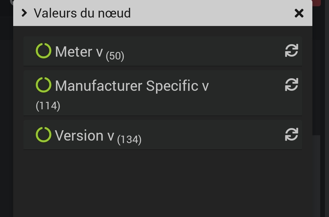

l’interview vas au bout coté zwave js ui ? le module est dans quel état ?
ça tourne mais pas reconnu
ok , laisse lui un moment. Il remonte son firmware et son nom.
Si tu synchronise coté plugin zwave js ca devrait se mettre a jour non ?
Si je synchronise l’icône remonte bien mais c’est tout
Dans valeurs pas de changement ?
J’ai l’impression que ça bouge il faut donc bien attendre
Ça fait quand même plus de 2 heures
Laisse faire et synchronise dans un moment

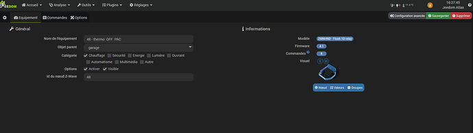

bonjour
je me demande si ce n’est pas un probleme de version du module voici un des miens

Ton module a-t- il fini sont interview ?
Le module est toujours dans le même état
Je crois que c’est foutu
Ca donne quoi dans « Valeurs »?
Ça n’a pas bougé toujours les 3

La seule différence entre les modules c’est le modèle.
Celui qui ne fonctionne pas : ZMNHADx Simple Charge 1
les autres : ZMNHADx Simple Charge
