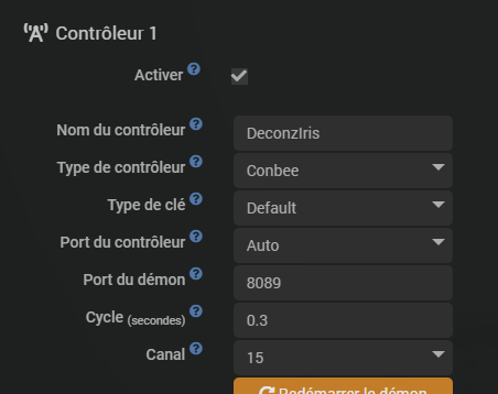

1er difficulté, la configuration de la clé
l’ancien plugin :
le nouveau demande le port du contrôleur…
Comment connaitre ce port ? le choix AUTO n’étant pas dans la liste.
merci
je l’auto répond, il faut prendre la port :
mais le mode auto devrait être présent non ?

Pas mal de sujets autour de la migration, malheureusement la fonction auto n’est pas présente.
Pour connaitre les ports :
ls -al /dev/serial/by-id/*

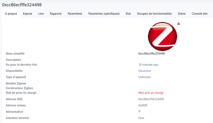

j’ai un module qui remonte dans z2m mais en non prise en charge :
alors que j’ai un autre module de ce type Tuya TS0207 qui lui remonte bien dans jeedom
il est juste un peu plus loin, faut peut être attendre que le réseau se maille bien ?

Ces dénominations tuya ne veulent rien dire. Des appareils complètement différents ont la même. Sans la référence exact, on ne peut pas en conclure grand chose.

c’est le même module physiquement, c’est un capteur d’inondation
il fonctionnait très bien avec l’ancien plugin
Donc si c’est le même module exactement, si il n’est pas reconnu correctement, il faut refaire l’appairage, déjà.

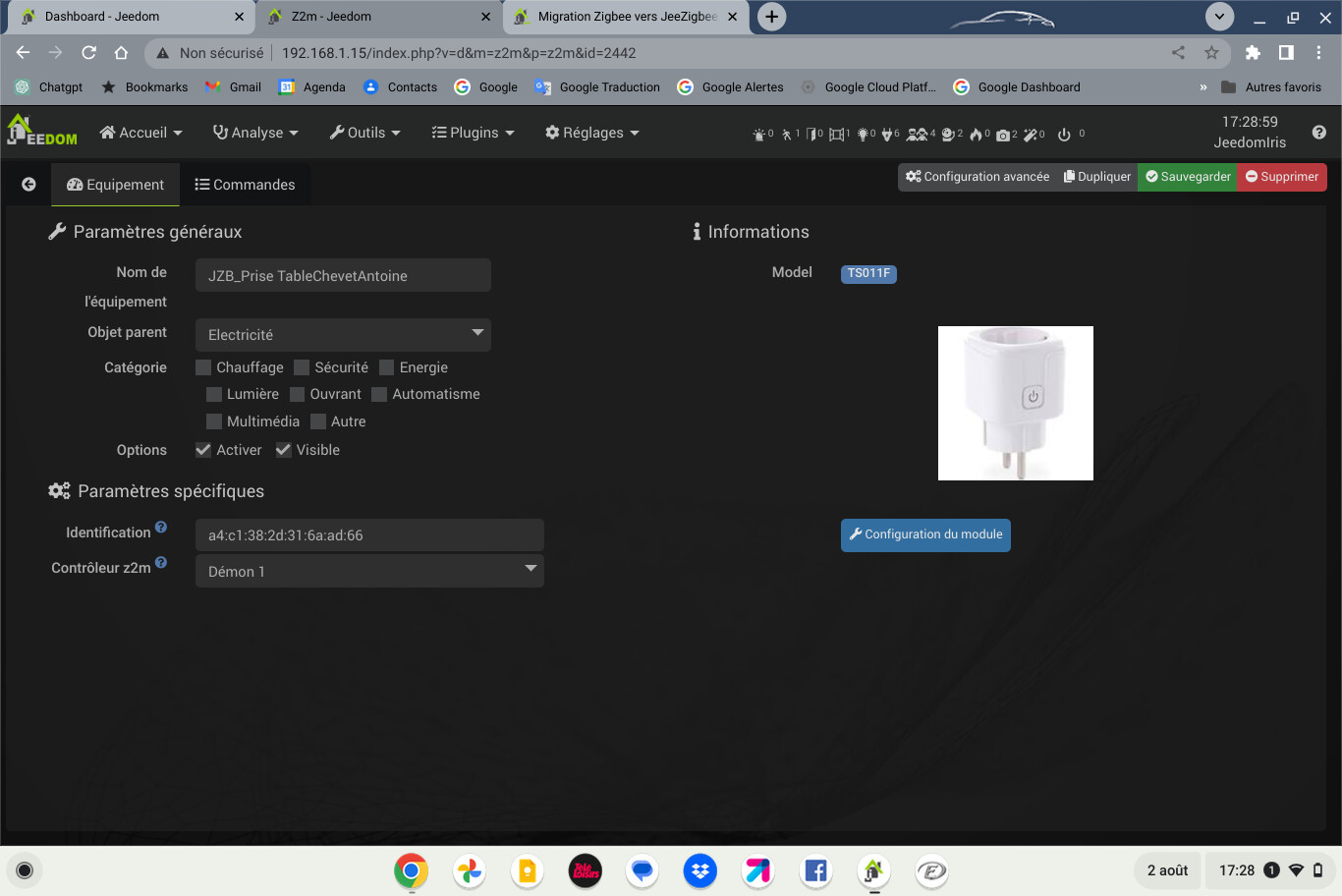

j’ai un prise connectée, elle ne change pas son état si je l’allume à la mano et le state_on et state_off ne faire rien

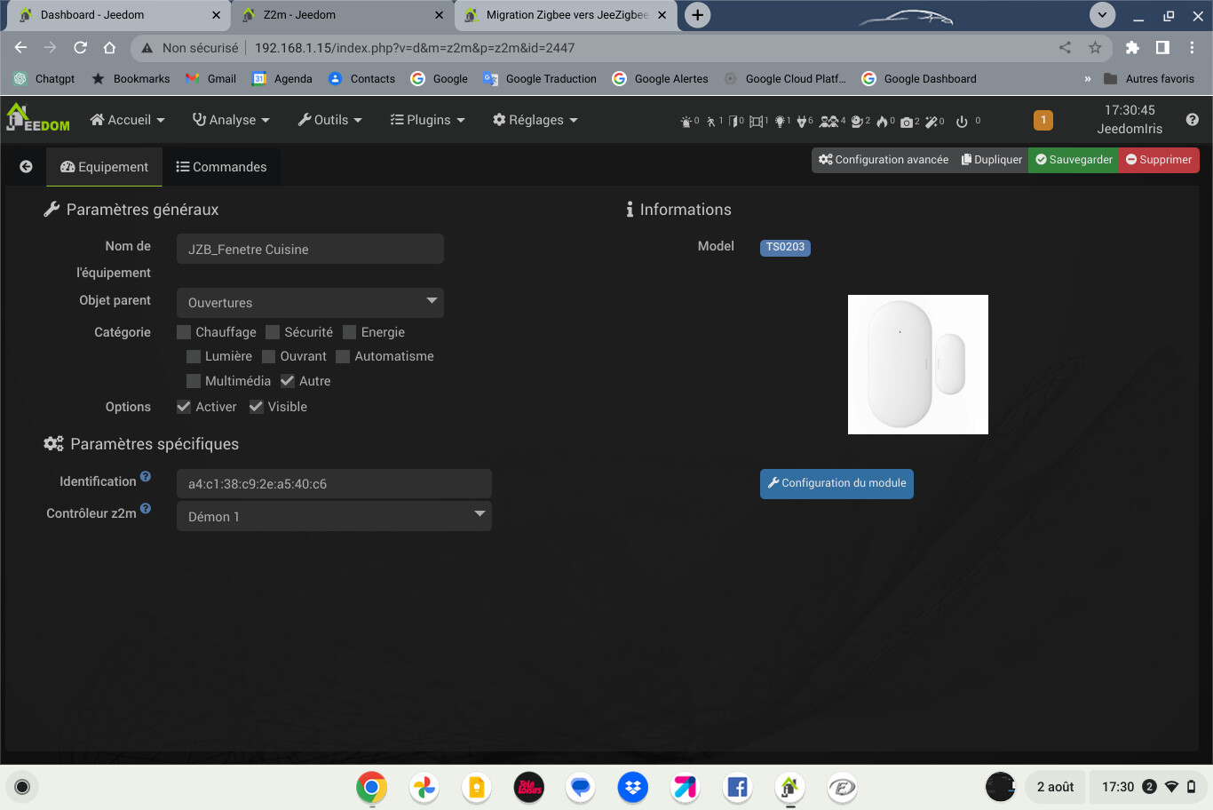

j’ai 2 capteurs d’ouverture, idem aucune réaction
j’ai ces erreurs dans le log
0000|Zigbee2MQTT:error 2023-08-02 15:33:31: Publish 'set' 'state' to '0xa4c1382d316aad66' failed: 'Error: Command 0xa4c1382d316aad66/1 genOnOff.on({}, {"sendWhen":"immediate","timeout":10000,"disableResponse":false,"disableRecovery":false,"disableDefaultResponse":false,"direction":0,"srcEndpoint":null,"reservedBits":0,"manufacturerCode":null,"transactionSequenceNumber":null,"writeUndiv":false}) failed (no response received (169))'
0001|Zigbee2MQTT:error 2023-08-02 15:33:41: Publish 'set' 'state' to '0xa4c1382d316aad66' failed: 'Error: Command 0xa4c1382d316aad66/1 genOnOff.off({}, {"sendWhen":"immediate","timeout":10000,"disableResponse":false,"disableRecovery":false,"disableDefaultResponse":false,"direction":0,"srcEndpoint":null,"reservedBits":0,"manufacturerCode":null,"transactionSequenceNumber":null,"writeUndiv":false}) failed (no response received (170))'
J’ai réinstallé, une 2eme fois, les dépendances et là ca semble mieux se passer
les prises connectées fonctionnent et aussi les capteurs d’ouvertures
