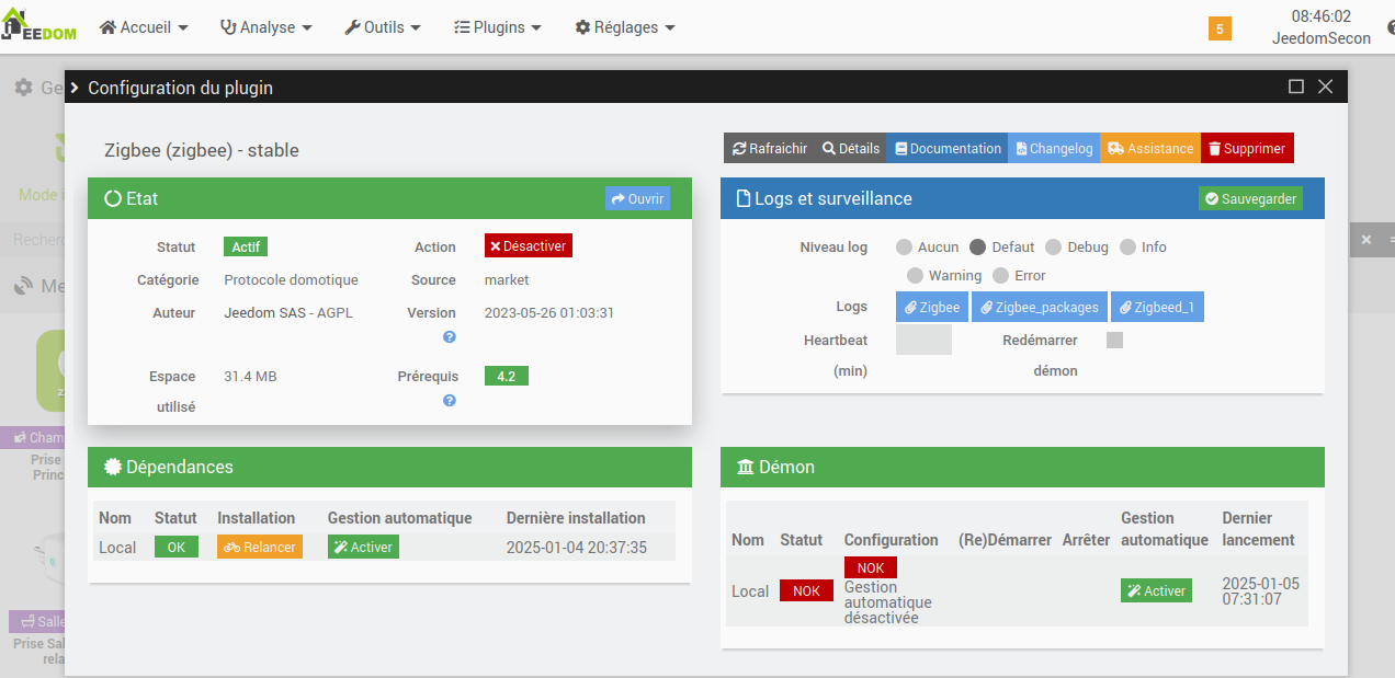

Ce qui est bizarre est le démon zigbee est bien arrêté, pas désactivé pour pouvoir migrer mes éléments, mais j’ai des messages d’erreurs concernant un scénario qui dialogue toujours avec zigbee alors qu’arrêté
le message:
2025-01-05 08:48:08	zigbee	Erreur exécution de la commande [Hall][Prise Roomba_old][Off] : Echec de la requête HTTP : http://127.0.0.1:8089/device/command cURL error : Failed to connect to 127.0.0.1 port 8089: Connection refused	Log zigbee	58

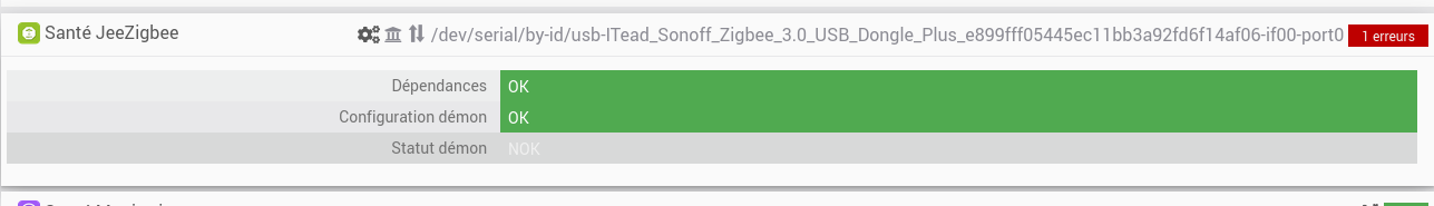

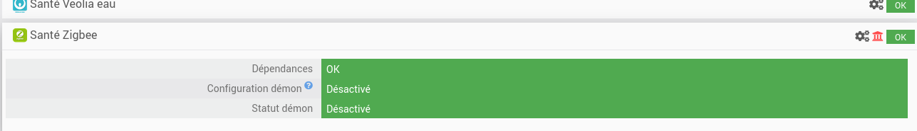

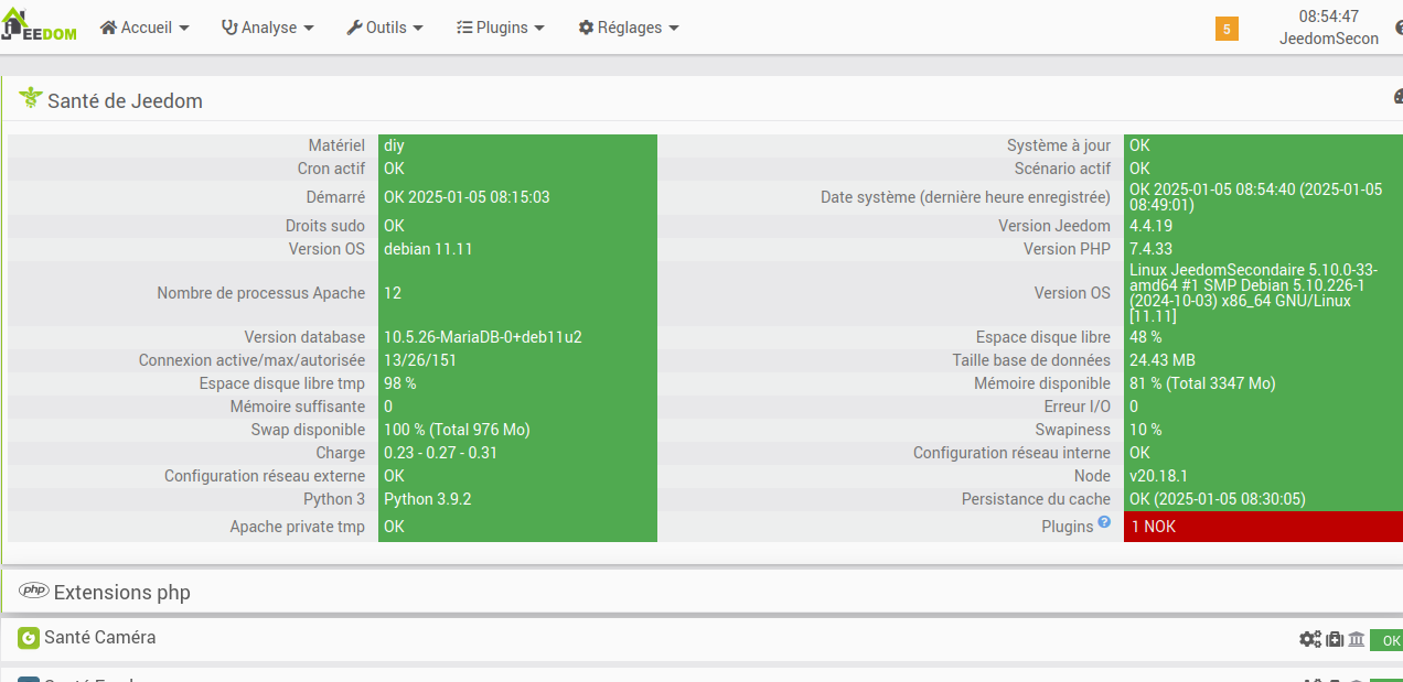

Santés
Page santé stp.

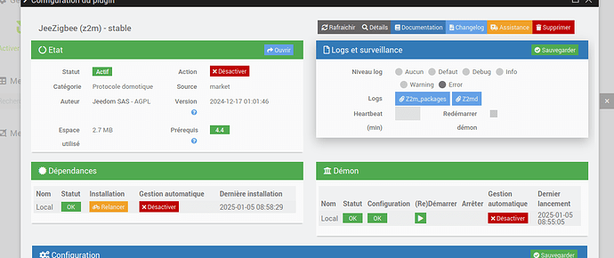

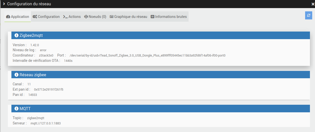

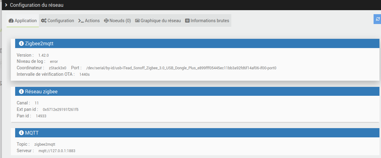

Dans jeezigbee mettre la version zigbee2mqtt à la version 1.42.0.

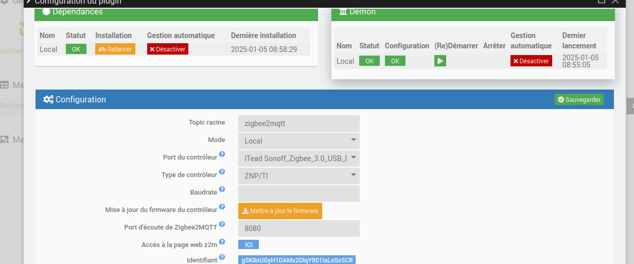

La page de configuration jeezigbee stp.
Et dans contrôleur type tu a mis quoi ?
Désolé, j’étais en train de les mettre, quant à la version 1.4.2, j’ai mis en 1.3.1 car il me demandait de mettre en 1.3.1. Ok, je fais

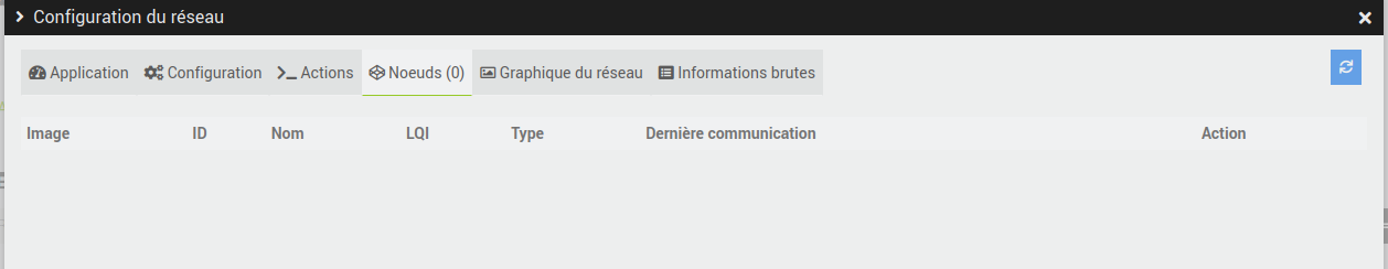

Ca a fonctionné, mais quand je regarde le graphique, je ne vois pas ma clé, est ce normal, faut il attendre ?
Ca fait 2 fois que je corrige l’étiquette, merci de ne pas re-modifier.
Oui il faut attendre

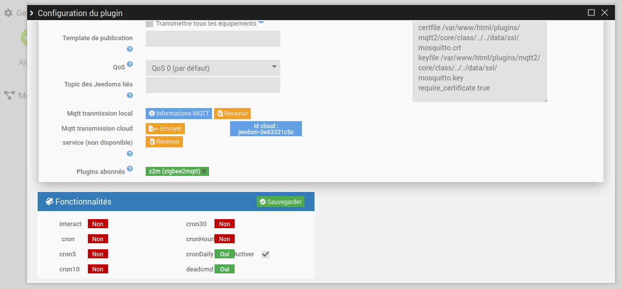

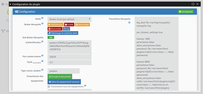

A tu installer mqtt manager ?
Désolé, je ne savais pas qu’il y avait plusieurs plugins, je galère un peu à écrire dans le forum, je ne suis pas à l’aise, pourtant j’essaie de bien faire.

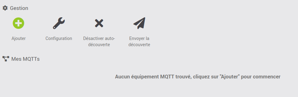

oui, jene sais pas quand et à quoi sert ce plugin mqtt manager:

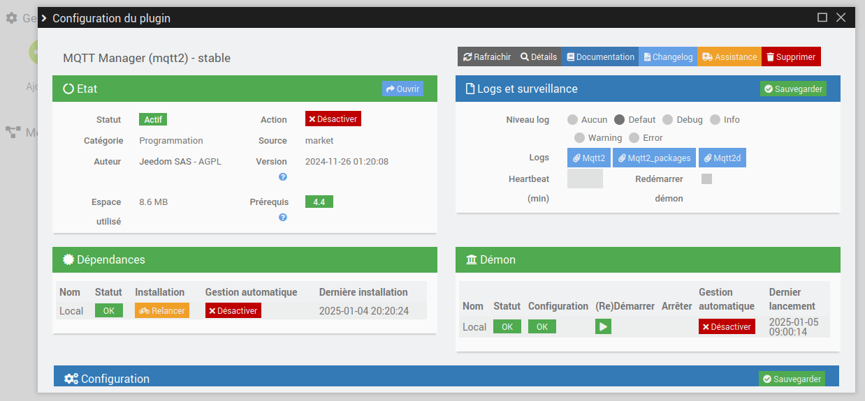

Ok dans le panneau de configuration de mqtt manager il y a quoi ?
Il sert à dialoguer avec jeezigbee.
je n’avais pas vu le lien, effectivement il y a

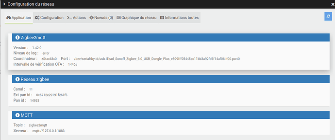

Peux-tu aller dans le réseau zigbee.
Car la tous semble fonctionner.

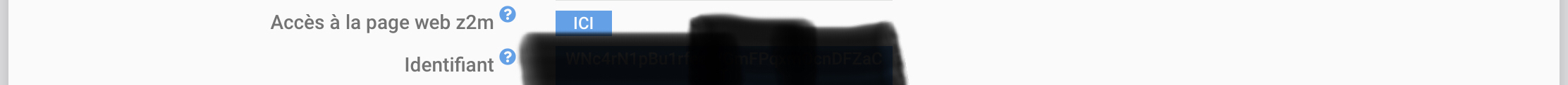

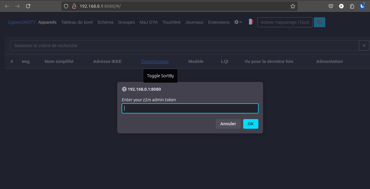

Arrive tu accéder à ça

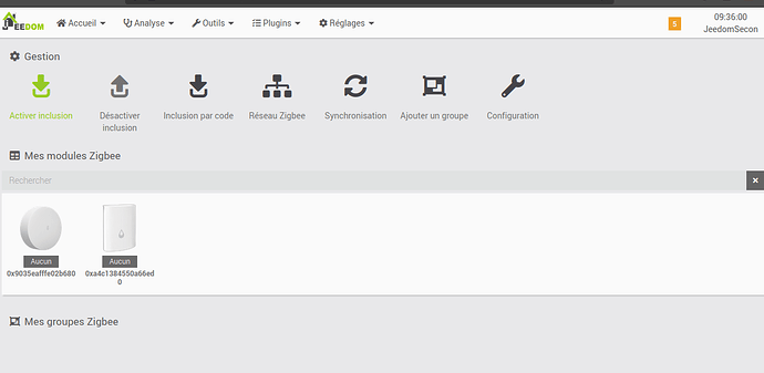

Ca y est il a inclus, un neuf (que j’ai sorti du carton et celui de température à migrer)
oui, mais je n’ai pas le mot de passe

Alors le mdp juste en dessous mais vu que tu arrive à inclure c’est bon pour moi.
