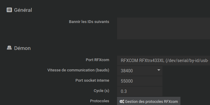

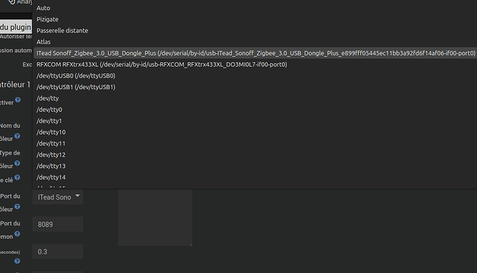

Le deux étant sur des ports USB, il faut peut-être s’assurer de leur bon fonctionnement et vérifier que la configuration de chacun pointe bien vers le bon port.
Bonjour. Ok, je vais regarder pour les posts
Concernant les ports, oui c’est bien visible:
Merci de vos aides

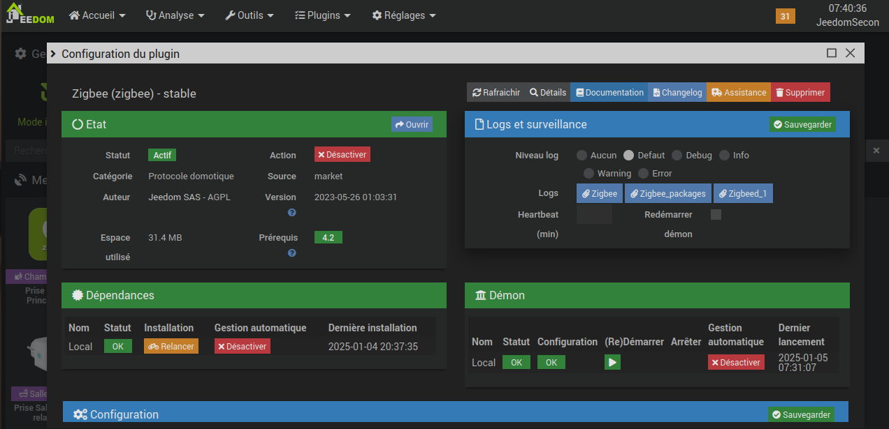

En éteignant la box, débranchant la clé sonoffP, en redémarrant, en relançant l’installation des dépendances rfx sans zigbee redémarre.

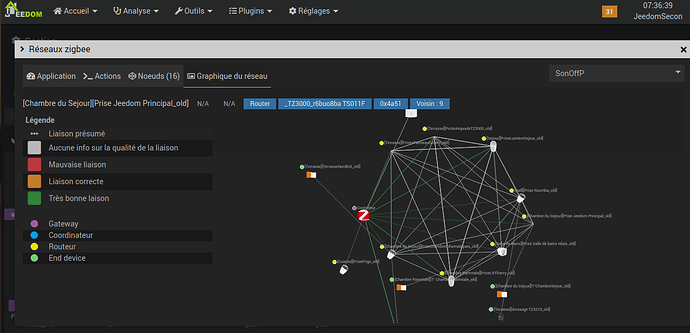

En reconnectant la clé sonoffP zigbee, puis redémarrage, zigbee repart, j’ai tout mis en old, je vais attendre que le réseau se reconstitue, et j’essaierai d’installer jeezigbee en arrêtant le demon zigbee.
