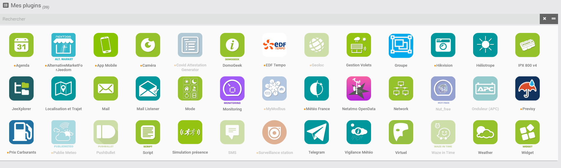

La liste des plugins pourrait aider à anticiper les soucis.
Au vu de la sortie, normalement imminente de jeedom 4.5, peut-être penser à migrer directement vers debian 12 en sautant l’étape 11. Si les plugins utilisés sont déjà compatibles debian 12, sachant qu’un retour vers 11 depuis 12 n’est pas possible avec une sauvegarde jeedom faite sous debian 12.
Et voila
Attention il y a encore pas mal de plugin bloquant pour passer en 12
Jeeexplorer est inclu dans le core maintenant
Le plugin widget peut être désinstaller car il ne fonctionne plus depuis la version 4 du core
Pour les plugins et debian 12:
Il faudrait aussi enlever les inutiles.
alternativemarketforjeedom de nextdom ???
