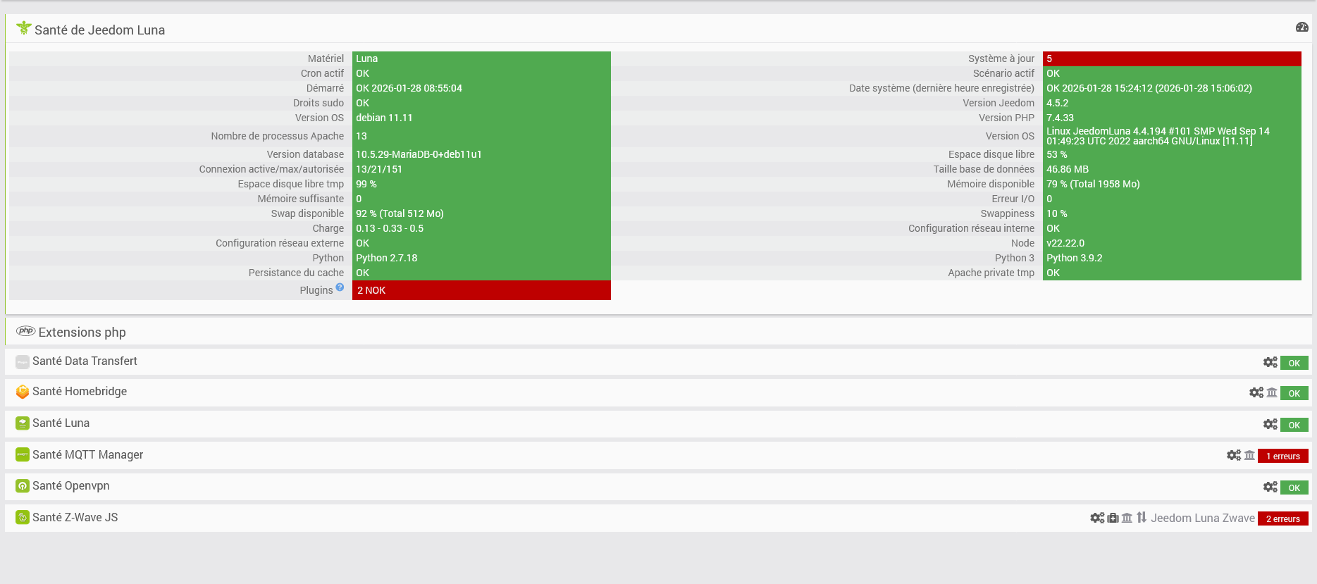

La page Santé de Jeedom

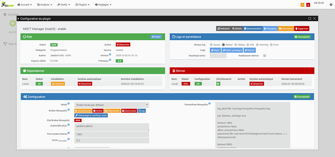

Voici les pages de config impossible de lancer le demon du MQTT
Merci pour l’aide
La partie authentification est vide. C’est pour la copie d’écran ou c’était ainsi?
Selon la doc (que j’avais demandé de lire)
IMPORTANT
L’authentification est obligatoire en mode local. Suite à l’ajout il faut redémarrer Jeedom pour que cela soit pris en compte.
Donc déjà redémarrer jeedom, si aucun changement entrer jeedom::(le.mot de passe de votre choix)
Puis redémarrer

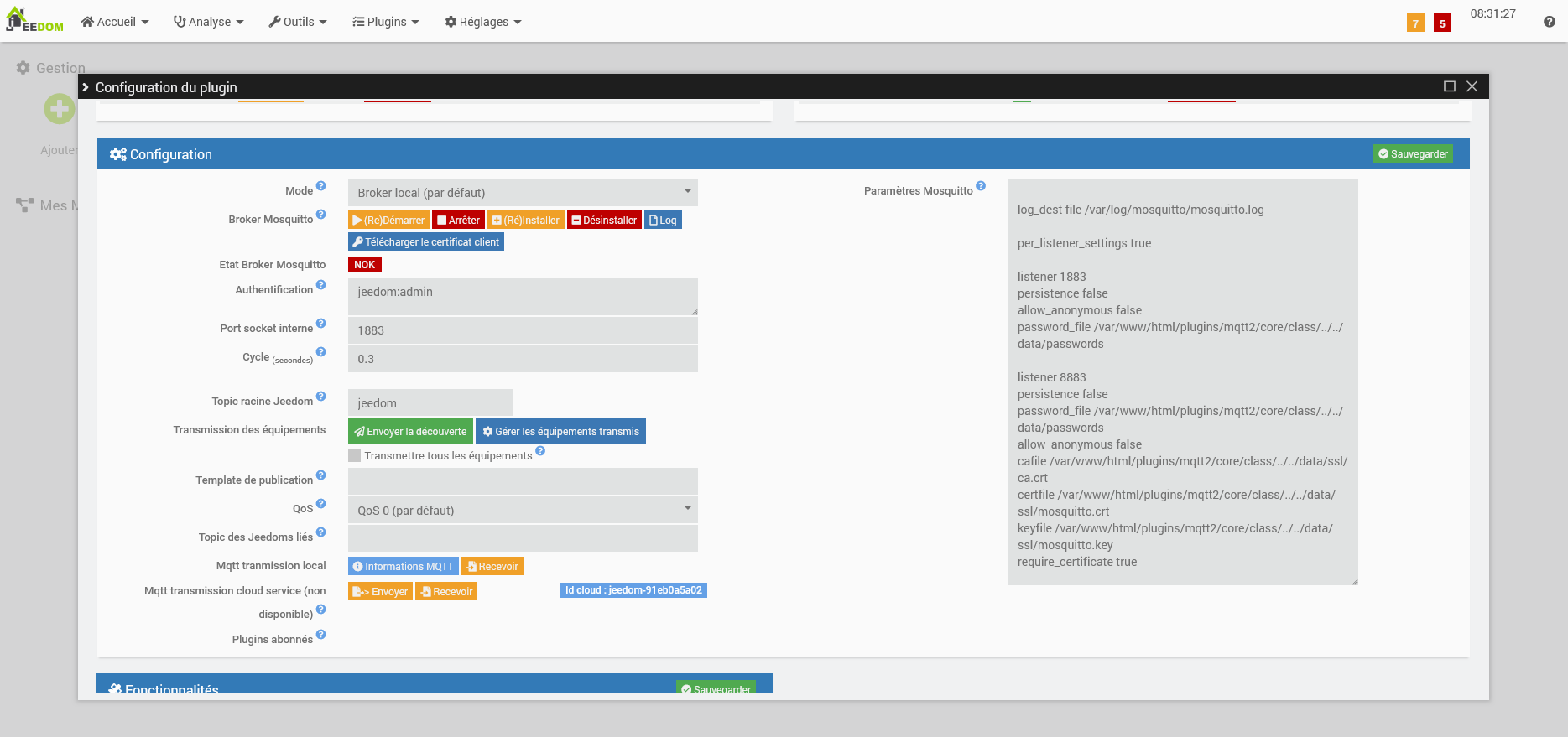

Apres x essais, j’ai tj l’erreur suivante dans MQQT
Error on connection to mqtt server : Error: connect ECONNREFUSED 127.0.0.1:8883
Donner la page configuration et le log. On ne sait pas vraiment ce que vous faîtes et si vous avez suivi les consignes.
Vous n’avez pas répondu à la question sur le mot de passe de mqtt2.

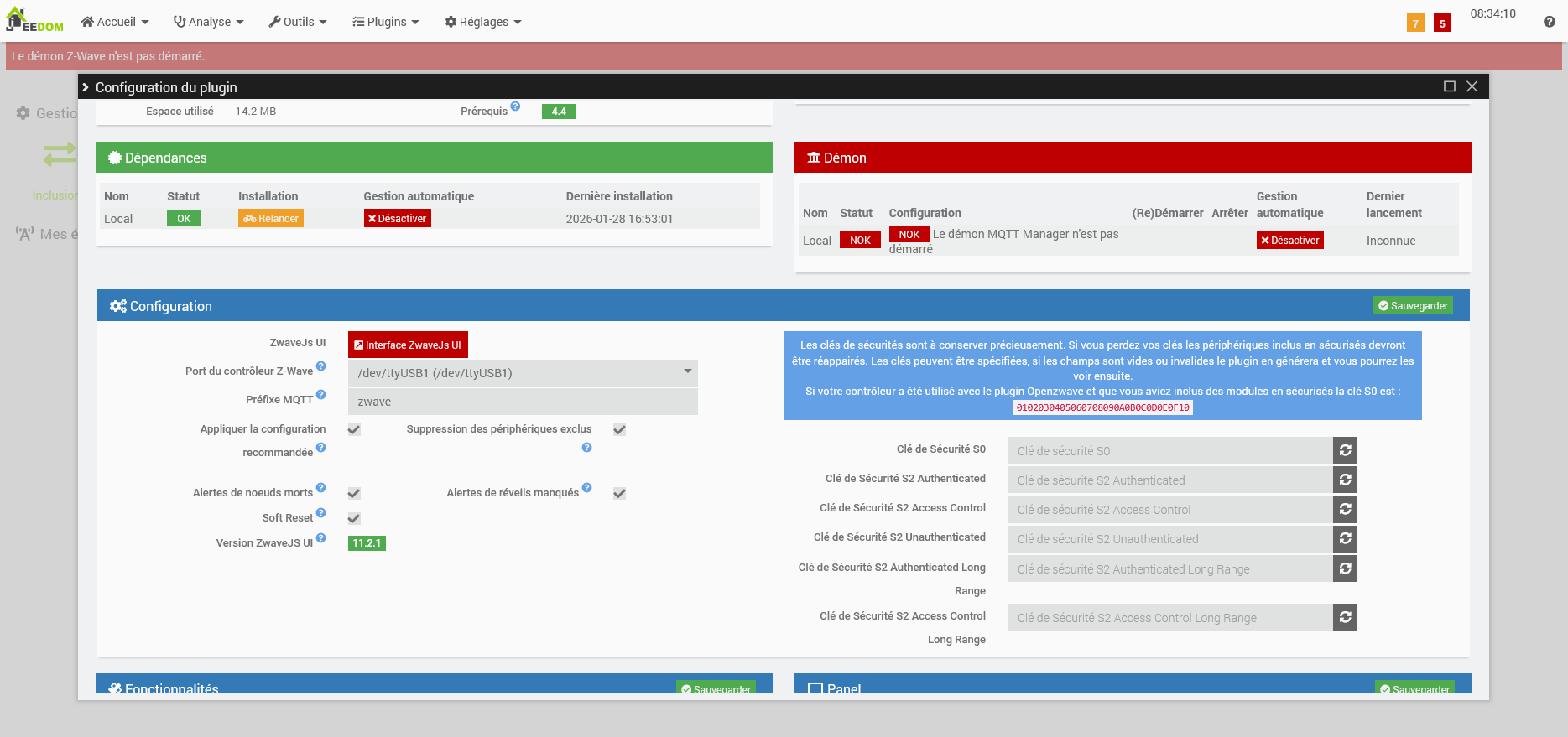

Voici mes configs
Merci pour ton aide

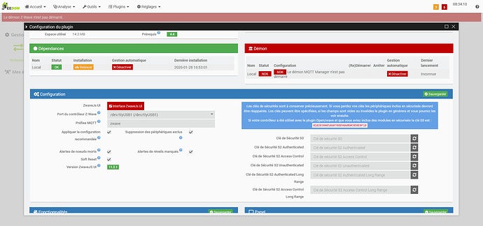

Voici la config de ZWAVE JS

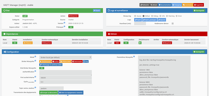

Dans mqtt2
Notez la présence de :: double « deux points ». Bien relire ce que j’ai écris et la doc, pas survoler.
jeedom::(le mot de passe de votre choix)
mot de passe à changer pour mqtt2. Ce que je ne comprends pas, il devrait ètre créé par le plugin en fait.
Donner la liste de port usb visible dans zwavejs, svp.

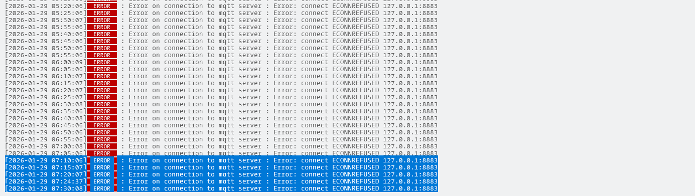

[2026-01-29 07:50:07] ERROR  : Error on connection to mqtt server : Error: connect ECONNREFUSED 127.0.0.1:8883
[2026-01-29 07:55:06] ERROR  : Error on connection to mqtt server : Error: connect ECONNREFUSED 127.0.0.1:8883
[2026-01-29 08:00:08] ERROR  : Error on connection to mqtt server : Error: connect ECONNREFUSED 127.0.0.1:8883
[2026-01-29 08:04:48] ERROR  : Error on connection to mqtt server : Error: connect ECONNREFUSED 127.0.0.1:8883
Pour la liste je ne peux ni copier ni faire de capture d’ecran.
J’ai mis le double : et l’erreur est la meme voir au dessus
Bonjour Maxence,
Pourquoi avoir changé le Port socket interne ? dans Mqtt2 ?
Normalement c’est 55035 par défaut et il est noté « Modification dangereuse » :wink:
Sauvegarder, relance des dépendances puis reboot de la box?
